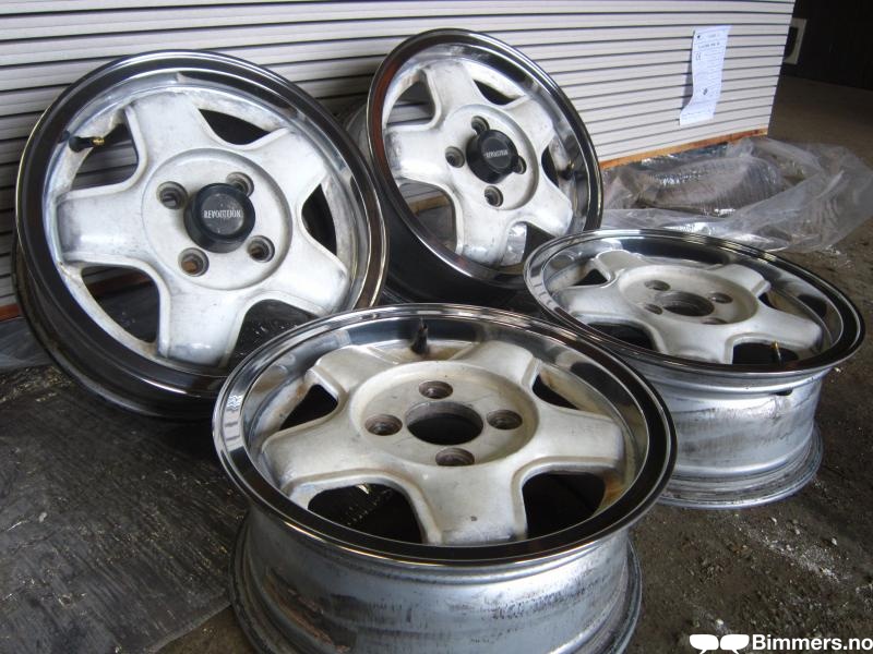

  8. Da er Revolution-felgene behandlet med Meguiars bak og Autobahn foran. Første erfaringen var at Meguiars er mye lettere å legge på, så får vi se litt utover sesongen hvordan disse to typene etterbehandling holder seg i forhold til hverandre Plukka frem de tidligere nevnte Th-line og tok en runde med fil på ytterkanten da de hadde noen ekle hakk. Her er hvertfall utgangspunktet, 8x14" foran og 9x14" bak, begge med innpress under 10 mener jeg å huske. Ene framfelgen har jeg kjøpt ny ring til hos Tunershop, og årsaken vises godt på bildene Begge bakfelgene har vært til oppretting hos Østfold Felgoppretting. Det som gjenstår nå er å dele dem, grov- og finpusse og polére, montere sammen igjen og få på de nye senterkoppene jeg også har kjøpt hos Tunershop. En eller annen tidligere eier har tydeligvis tatt det han har hatt for hånden, og siden har disse da gått som "Alpina-felger"
  9. Jeg mener å huske at jeg har 2 stk. deksel fra 15" Remotec A. Mener at de skal passe på 16" også, så om du finner 2 stk. til så bare si fra

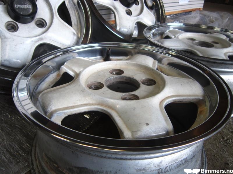

  10. Når jeg tenker meg om har jeg faktisk liggende en boks med Meguiars metal polish også. Sikkert fordi jeg har hørt at den også skal være bra. Får ta 2 felger med Swissvax og 2 med Meguiars da, så får vi se hva som holder seg best

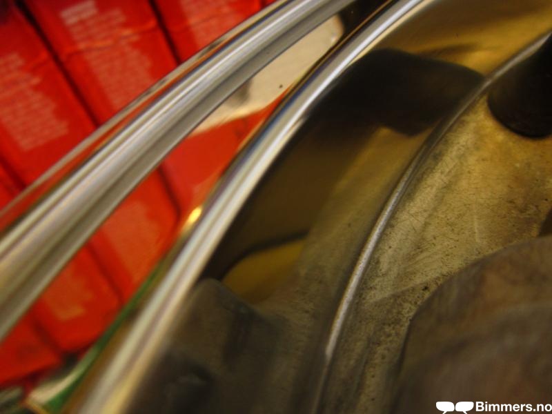

  11. Skal ta en runde med Swissvax Autobahn på felgkantene når jeg får lagt på dekk. Har faktisk ikke kjørt med nyrenoverte felger selv ennå, så jeg har ikke noen erfaring ut over det jeg har blitt anbefalt fra andre Går jo raskt å polére over felgkantene igjen også om jeg ser at de blir "hvite" igjen
  12. Innimellom andre prosjekter har jeg holdt på med et lite prosjekt til bruksbilen, 6x13" Schmidt Revolution 4x100 Jeg er litt usikker på om jeg skal sprøyte f.eks. hvit Plastidip på eikene, eller om jeg skal bruke dem som de er, nemlig slitt med litt "Rat-look". Denne bruksbilen er jo ikke så seriøs at det er nødvendig med strøkne felger, men polért kant synes jeg hvertfall den skal få på sommerhjulene sine Tar gjerne imot innspill på "dilemmaet" Utgangspunktet: Bort med klarlakk: Ferdig pusset: Arbeidsplassen: Ferdig polert: Herlige bilen som skal få seg nye sommersko:
  13. Bruker å legge ringen i et dekk kun når jeg pusser manuelt. Når jeg polerer skrur jeg den fast i arbeidsbenken Du fikk jo raskt skikk på "nyringene" dine du også så jeg. Fikk du jevna ut det hakket skal tro? Bare hyggelig Ser jo rimelig tøft ut dette Skulle vel sett litt av det komplette konseptet når de blir montert?
