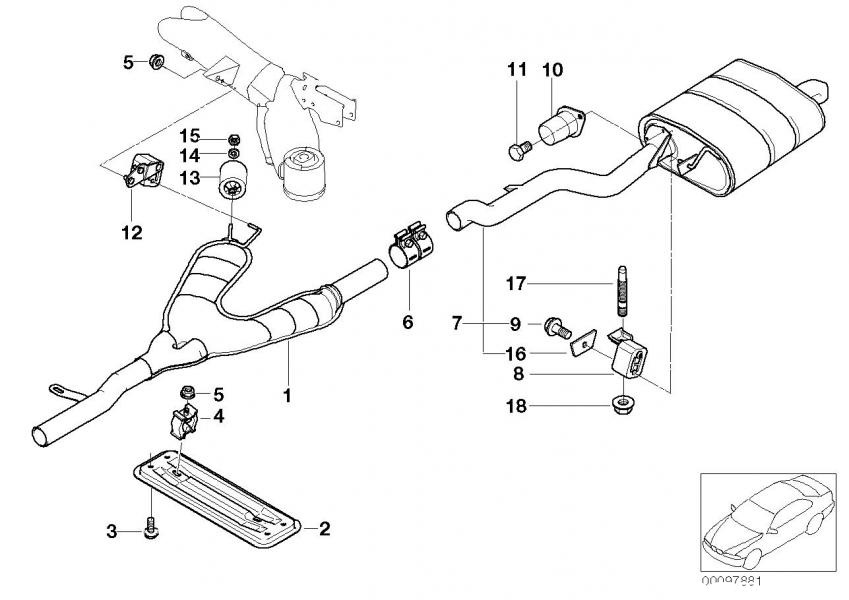

pinne nr 17 på bilde . går det an og bytte den og er det noen som har gjort det,, ? muttern som holder nr 8 oppe har rusta så jævli og jeg er redd jeg drar istykker muttern til nr 17 og eller drar istykker pinnen.. jeg demonterte det svarte plastik dekslet som ligger under hele teppet i bagasjen . men ingen fant ingen igjenomgående pinne til nr (17) til eksos opphenget,, noen som vet eler har bilder hvor den igjenomgående pinnen ligger .. bilder gjerne.

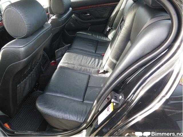

e39 sedan baksete i svart skinn .ikke nedfellbart ØK

har funnet et baksete fra en 2002 modell e39 med ikke nedfellbar rygg, er det barneseter i det sete her? ser flatt og hardt ut? det jeg lurer på om det vil passe? i en 96 mod
usikker. går fort og sjekke igjenom alle.. i hanskerommet. ibagasjen høyre side og under baksete http://www.autopower.se/mekartips/mekartips.asp?dokid=82

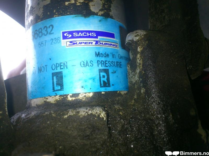

så hva ble det til av coilovers. driver og ser etter coilovers til min e39 sedan selv. og lurer på hva jeg skal velge . har jo blitt en del og velge mellom . update?
det viste seg at ene fjæra på e39n hadde knekt forran- så tenkte kanskje skulle slenge på nytt coilover sett . er justerbare coilover og anbefale? holdbarhet stivhet komfor det som står på nå er sachs super touring dempere , fjærene som står på vet jeg ikke navne på. vhis jeg ender opp med og bare bytte fjærene forran blir det eibach fjærer eller noe i den duren.. regner med det er mange som har just.coilovers på e39n sin som kan si hva dem mener om sitt coilover sett JOM FK AK ta tecnix Pro Sport lowtec Gevind-undervogn -Low budget- højdejusterbar (schmiedman) legger med en link. noen som har denne på bilen bimmern? http://www.senking.no/produkt/senkesett/bmw/5-seriee39/justerbart/jom-coiloversbmw-5-serie-e39
