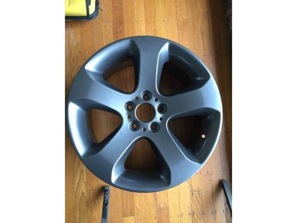

  21. Jeg vil nok ikke gå ned i dimensjon, når bilen kommer originalt med 255/50R19 foran og 285/45R19 bak, er faktisk skrevet inn i vognkortet med alternativt felg oppsett 275/45R20 og 315/40R20 og 255/55R18 foran og bak Syns også 18" blir lite på X5 🙈 Da blir det Style 132 som sommer 😎 Lurer også å pusse dem opp og lakkere dem i antrasitt farge, som dette.
