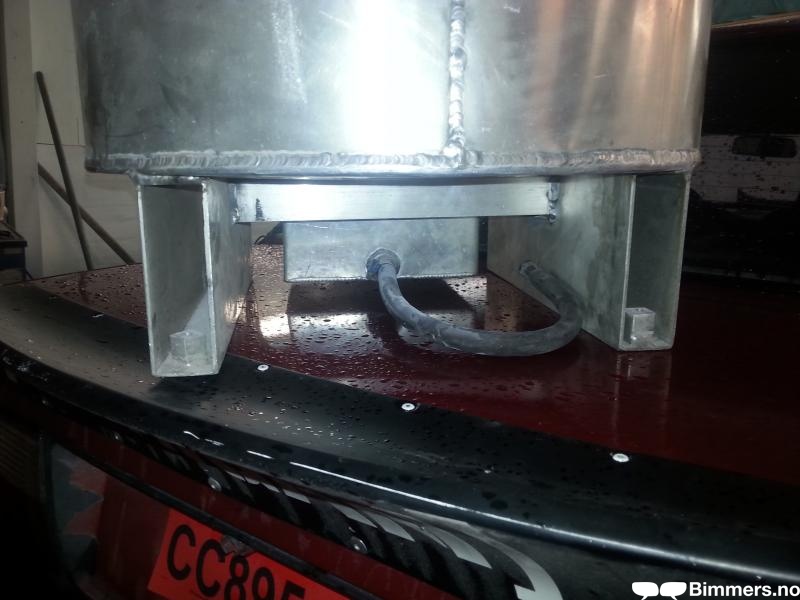

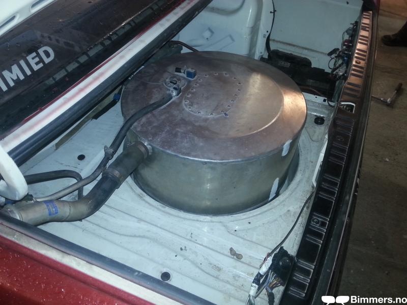

Fikk dårlige nyheter idag dessverre. Får ikke lagd bur før i starten av Mai. Litt synd for skulle ta utgangspunkt i hvordan buret ble om hvordan bilen skulle bygges videre. Får isåfall bare bygge og håpe det ikke kommer i vei for bur eller lignende. Her er drivstoffsystemet som er handlet inn. Aeromotive Stealth a1000 Fuelcell med 100 mikrons filter Blir levert til motor i Sorte AN10 i både tur og retur. Jævlig enkel og grei måte å gjøre det på da det ikke trengs catchtank/Swirlpot eller noe annet. Kun tur/retur. Så her blir det igjen spart vekt og det holdes ryddig. Kostnadene derimot holdes ikke nede Det koster skjorta + to til. Bestemte meg for å få lagd en tankmåler som aldri slutter å virke Sveist inn en hylse med gjenger 2stk fittings med transparent rør imellom og du har en genial tankmåler
Hehe ikke veldig redd nei, men nå er det ihvertfall skuddsikkert. Btw, mer forsterkninger skal det bli også. Skal dra buret til tårna bak, lage tverrstag mellom tårna og fra staget ned til diffen Må stive opp litt veitu. Har snakket med burbygger idag, og blir nok levert dit i neste uke. Ellers har det blitt en liten modifikasjon på fuelcell idag. Driver å skrur på trekkbilen om dagen så e30 får litt mindre oppmerksomhet enn den trenger, men sånn er det

Har oppdatert annonsen litt med nye bilder av motor og rust som finnes. Mtech styling blir på bilen. Jeg har tatt av panser og spoilern, så selges med org panser. ( hvitt ) Var å skrudde på bilen istad. Da røyk fødepumpen, så den har nok vært dårlig lenge og er antagligvis derfor den ikke har fått nok suppe på høyt ladetrykk. Det ender nok med att jeg monterer fuelcellen før salg, så det problemet er løst.

Oppdatert annonsen litt. Selges laaaaangt under selvkost. Fuelcell på bildet i bagasjen kan følge med for en liten slant, den har innebygd vdo tankmåler og det er lagd skvulpetank i bånn, så catchtank behøves ikke. Smart påfyllningsløsning som kan settes der originalt påfyllingsrør går !

Stor gromt bygd fuelcell med VDO tankmåler og skvulpetank med Bosch 044 bensinpumpe, Passer perfekt i hjulbrønnen på en e30 Eller lignende. Kan ikke sammenlignes med 1500 kroners kinadrit. Smart påfylningsløsning. 4000,- nypris 10000 for bare fuelcell 16" strøkne Ronal 4x100 felger med bra Pirelli ispigg selges 4500, - 6st originale m50b25 coiler 800 6stk originale m50b25 dyser 400. Delene finns i Åros, Buskerud
