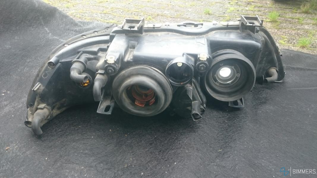

  9. Bud på kr.1000,- er notert, men jeg håper fortsatt på å få solgt hele pakken samlet.
  10. Bud på kr.900,- for glassa er notert. Er det noen som kan tenke seg hele pakken?
  11. Jeg selger billig noen lykter som har stått på en e39 -2001 facelift. - 1 original Hella xenon facelift frontlykt høyre side m/ ballast og tenner. Kr.1000,-. eller bud (Ny pris) - 1 original Hella xenon facelift frontlykt venstre side (fører) m/ ballast og tenner som har defekt reflektor. Kr.500,-. eller bud (Ny pris) - 1 sett helt nye glass. Hbo Kr.900,-. Jeg ga ca.2800,- for de. Glassene på lyktene er ganske matte, men det skal gå an å våtslipe de så de blir fine. Eller så kan du skifte til de glassene her som også er til salgs. Selges helst samlet for kr.2500.-, eller bud. (Nypris) men kom gjerne med bud over hbo på enkeltdeler. Fratkt kommer i tillegg. - Jeg har også en halogenlykt venstre side som jeg selger for hbo kr.300,-. Jeg er ikke sikker på om reflektoren i denne lykta kan brukes i xenonlykta…
  12. Det ligner veldig på svart silikon det som er brukt til å feste glasset.. Litt søling her og der er det også. Jeg får bare ha tolmodighet og prøve forsiktig å åpne glasset.. Takk for svar Alpejohn
  13. Det så ut som glasset satt fast i reflektoren. Men kanskje det bare er silikonen som hefter de sammen..?? Jeg må prøve igjen. Bilen er i daglig bruk, så det blir mye ut og inn med lykta.. Jeg må finne en ledig tid til å skru den ut igjen og prøve.. Takker for mange gode svar..!!
  14. Der ligger mange DIY ute der ja, men de er til feil type.. (Pre facelift??) Der såg det veldig lett ut å dele Jeg har faceliften med xenon og AE, og der må en skru løst en boks som er festet med 3 skruer (2 skruer og en mutter) og enten hekte av eller knekke en pinne eller lignende for å løsne relektorene. Dette finner jeg ikke på noen DIY jeg har sett, og jeg har leita lenge.
  15. Nei.. mine har org. xenon og angel eyes og ser altså litt annerledes ut. Men takker for responsen Otis..
