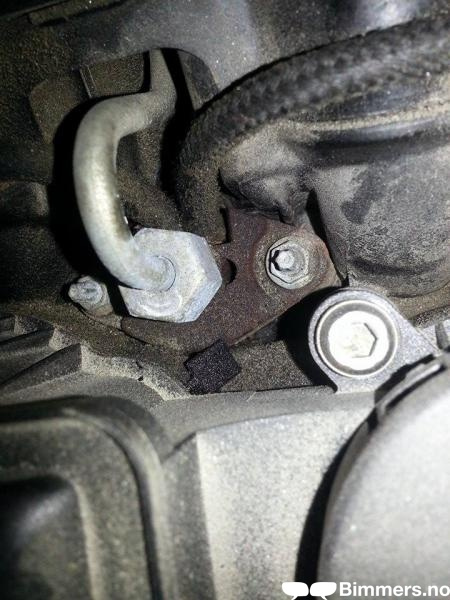

  24. Hei. Fikk meg en overaskelse idag da jeg egentlig skulle sjekke indre lekasje på dysene på min bmw. Pga litt fusking og folk som har misstenkt det var feil med en dyse. Når jeg fikk skrudd av alt av deksler så jeg at det hadde samlet seg et skikkelig tykt lag med svart dritt rundt og over innerste dyse. Dette var helt hardt og sprøtt.. Fikk pirka det vekk etter lang tid og støvsugd det opp. Byttet returslangen da det ble hull i den, og prøvde og starte bilen, da sprutet det ut diesel. Litt vanskelig å si hvor det kom ifra, men virket som det kommer fra unner den tappen returslangen skal på. Dette er jo skrudd på dysa men en torx skrue, så tenkte jeg skulle skru den av og sjekke eventuelle oringer osv... Så begynte å skru av innsug osv for å få bedre plass, men kommer fortsatt ikke til skruen. Tenkte da å like greit ta ut hele dysa, men det viste seg å ikke være så lett :/ skrudde av dieselrøret og di to muttrene som holder fast dysa, men virker som den sitter bom fast. Har ikke turt å benne eller ta i så mye, da jeg tenkte å få litt tips først Håper noen kan forklare grunndig hvordan jeg kan få ut dysa eventuelt hvor det er vanlig at det lekker:O kan hele dysa være ødelagt ? Er avhengig av å få bilen igang igjen så fort som mulig, så håper virkelig noen kan ta seg tid til å forklare litt hvis di har noe peiling Mvh Knut Legger ved noen bilder også Alle er av innerste dyse, pluss at jeg la ved ett bilde som representerer di andre dyene, der er det jo ikke anntydning til noe
