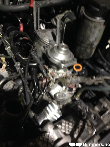

  16. Noen som leser dieselmotor tråden ? byttet til mekanisk pumpe på min M51D25 i går , når registeret er satt på " død punkt " eller hva man kaller det , så tok jeg ut gammel pumpe og satt inn ny , passer kun en vei da det er aksel med halv måne på. den gjør bare 2200 rpm og ikke høyere nå .. tips ? ta ut pumpa og vri den en omreining for å så sette den inn igjen ? toppen og veiva står riktig , siden dette var låst når jeg byttet pumpe

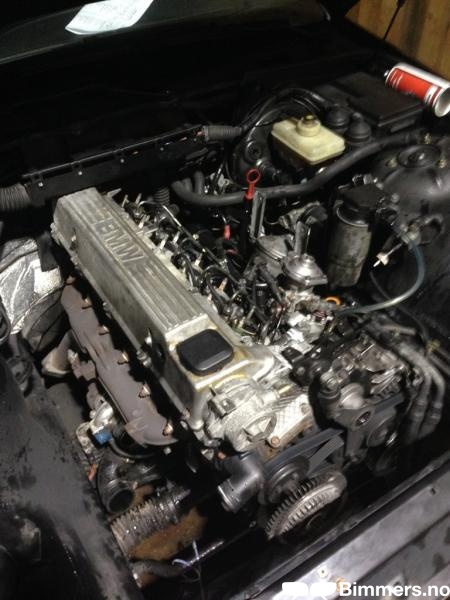

  17. " Nye " bilen 525 tds Iphone kamra , ikke besta kvaliteten
  18. ingen som har noe å si på denne ? når motoren står på " død punkt " svinghjulet er låst , og kammen står den veien som ark jeg har skrevet ut fra nettet sier . da står pumpen ca på klokken 13 , altså halvmånen på akselen. Satt den nye pumpen også inn i samme hull , men hvordan vet jeg at pumpen er riktig ? 1 runde på pumpen er vel ikke 1 runde på motoren ?
  19. som jeg skrev sist , pumpen er i , nytt forsøk i kveld etter jobb å få den til å gå rent , og slik at jeg kan få mer enn 2200 rpm ... Pumpen står nok feil , en runde på registerkjede, er vel mer enn 1 gang på diesel pumpen ? i såfall så tror jeg at jeg må ta ut pumpen , " tørne " den en runde , sette i og prøve igjen , til den går riktig , eller går det ann å åpne et lokk på pumpen får å se om den står riktig ? kontra toppen og svinghjulet ? motoren skal stå i " null " punkt når jeg gjør dette.. Bruker iphone får å ta bilder , ikke opptimalt , men bedre enn ingen ting
  20. Rart .. Registeret er riktig , låste avinghjulet, toppen sto i den posisjonen den skal stå.. Hadde verktøy til den motoren får å presse it pumpa, tok ut gamle pumpa, inn med den nye, passer rett i med halvmånen sitt spor inn på registerkjede. Noe sted på pumpa jeg kan se at den står riktig ? Motoren sto i et " død punkt " når jeg tok ut den gamle pumpa. Åja , den passet rett i
  21. Har nå satt på mekanisk diesel pumpe , som jeg har fortalt om i prosjektet jeg har i signaturen min. det er en m51D25 motor får ikke ruset mer enn 2200 rpm .... turbo og innsug er ikke koblet til ... har det noe å si ? skal vel få ruset den fordet
  22. Nå har jeg satt på den mekaniske diesel pumpa ... et stort problem den vil ikke over 2200 rpm ... Innsug og turbo slanger er ikke kobla til innsuget har det noe å si ? skal vel gå ann å ruse den opp fordet vil jeg tro ...
