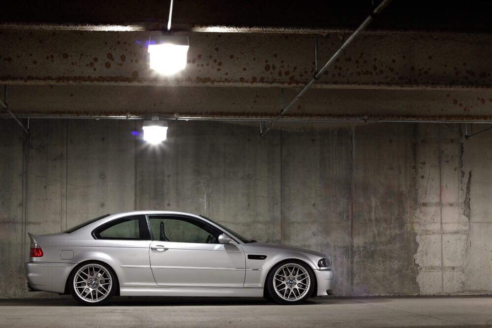

  4. Da var bilen hentet fra lakk Looking fantastic! Men mangler litt deler Lakkfolka hadde glemt å lakkere begge speil, begge dørhåndtak, og det ene hjørnet på bakfangeren. Grunnet ferieoverlapp og (garantert) dårlig kommunikasjon fra meg Men de la seg langflate! De levde av fornødde kunder, og skulle gjøre det godt igjen Så dette fikses allerede på torsdag. Jeg dropper å lakkere speil og håndtak, og bare tar hjørnet på bakfangeren Bilen har fått: - Hellakkert panser - Hellakerte sideskjørt (til og med undersiden ) - Hellakert frontfanger - "Hellakkert" lister under frontlykter - Lakkert karbon-diffuser - Lakkert det ene hjørnet på bakfangeren - Pusset ned og lakkert speilfot passasjerside Vel hjemme i garasjen! Den røde mekke-løper rulles ut! Og vipps var diffuseren montert! Diffuseren ble festet med noen monster-teite flattjern på oversiden?! Elendige greier! På undersiden blir den festet med skikkelige clips. Slik var det på oversiden av den gamle diffuseren. Klipset på plass enkelt og greit. Looking good! Spesielt med det særdeles sexye teppet i bakgrunnen Potensiell mobilbakgrunn, eventuelt LP-cover. Litt lakkforskjell er det, men sånn er livet Klakk! Jeg har ikke satt pris på at frontrute-spylerene er gjemte på denne måten på E46 M3 før nå. Veldig kult Nyrene opereres inn! Og så var det BMW-emblemet! Noen har kanskje sett videoen som har sirkulert de siste dagene? Han som hamrer på plass BMW-emblemet? Jeg tenkte det måtte være noe tullegreier, men det var skamtungt å få ned! Så jeg fant fram gummislegga Jeg mener det! Jeg tok pyseutgaven og polstret til med microfiber Så var det å få montert splitters nye splitters i karbonfiber De kommer uten hull, så her er det er bare til å borre gjennom. Og sette i noen skruer Klarte å lure til meg ganske bra passform! Sitter som pokker Splittersene satt veldig godt på plassen sin Sexy! Men savner fremdeles noen deler Netting-gitteret på plass! Faktisk OEM-gitter fra tidligere eiere Man kan se BMW-teksten nederst Sånn Da var alt på plass! Bare en bolt og to skiver til overs Jaja, vi ser hva som ramler av Freser ut for en lett dusj Bilen var fuuull av støv fra lakk-land! Ut på en rask photoshoot Så clean Very nice Heeelt alene på råneplassen på Åkra Her er rånestripa. Her gjelder det å gi bånn fis før fartshompen ved den legendariske Pølseboden Kanutta, for så å gi bånn fis igjen mot lyskrysset Føles helt rart ut å parkere skatten min utendørs! Vil ha den med meg i senga

  18. Så var det de mystiske pakkene Pizza Originale! De som klarer å gjette hva som er oppi her får faktisk -10 kr. Ja, minus. De må gi meg 10 kr, for dette er en smule åpenbart Grå bakside ja, lukter originalt BBS.. Hmm Jadda, brand new Originale CSL-felger! Dagens bombe! Men kun framfelgene i denne omgang. Bakfelgene er på vei fra Tyskland, skulle vært her på Tirsdag. Sexy! Noen har gått amok med lakken på fabrikken, men la gå Hva med den andre pakken? Det var visst den andre felgen Hoho! Like vakker den også Samme spandable mann som har lakkert denne også Godt de er like hvertfall Besilte også originale ventilhetter, ventilinnmat og senterkopper. Selve ventilene er på vei Splitters nye splitterser, i karbonfiber De er faktisk ikke like kvasse/utstikkende mot midten som OEM CSL sine. Så det spørs om det blir en dyr investering (3.000,- per stykk(!)) om noen år Ja, også var det dekka! Rette typen! CSL ble levert med Michelin Pilot Sport Cup (1), så da falt naturligvis valget på neste generasjons Cup-dekk Cup 2! Jeg får heller stoppe og ta meg en blund om det skulle begynne å regne Hei hei, Michelin-mannen! Er det ikke sånn man tar bilde av dekk? Dette er bakdekka. Samme dimensjon som CSL ble levert med 265/30-19 Treadwear 180, noe som er veldig bra! (Det er helt elendig! Normalt er 400-500? ) Det tilsier hvor raskt dekket blir slitt Snadder Men to framfelger og to bakdekk, uten ventiler til og med, kommer jeg ikke langt med Så her er det bare til å vente
