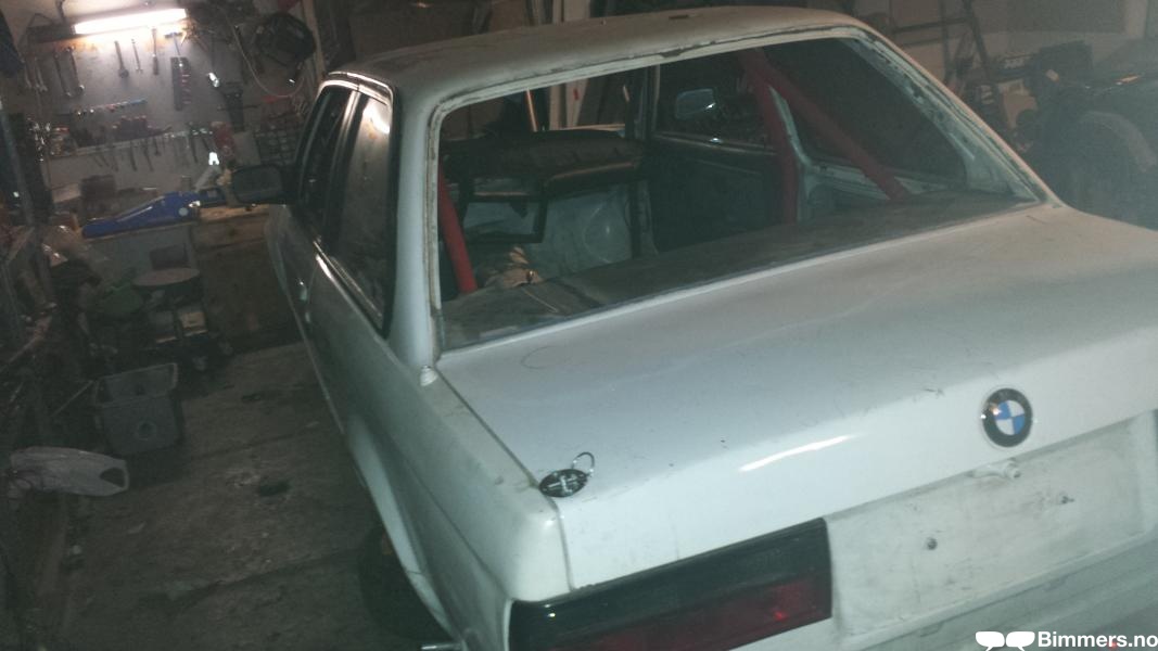

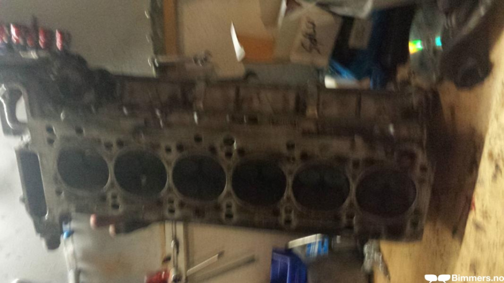

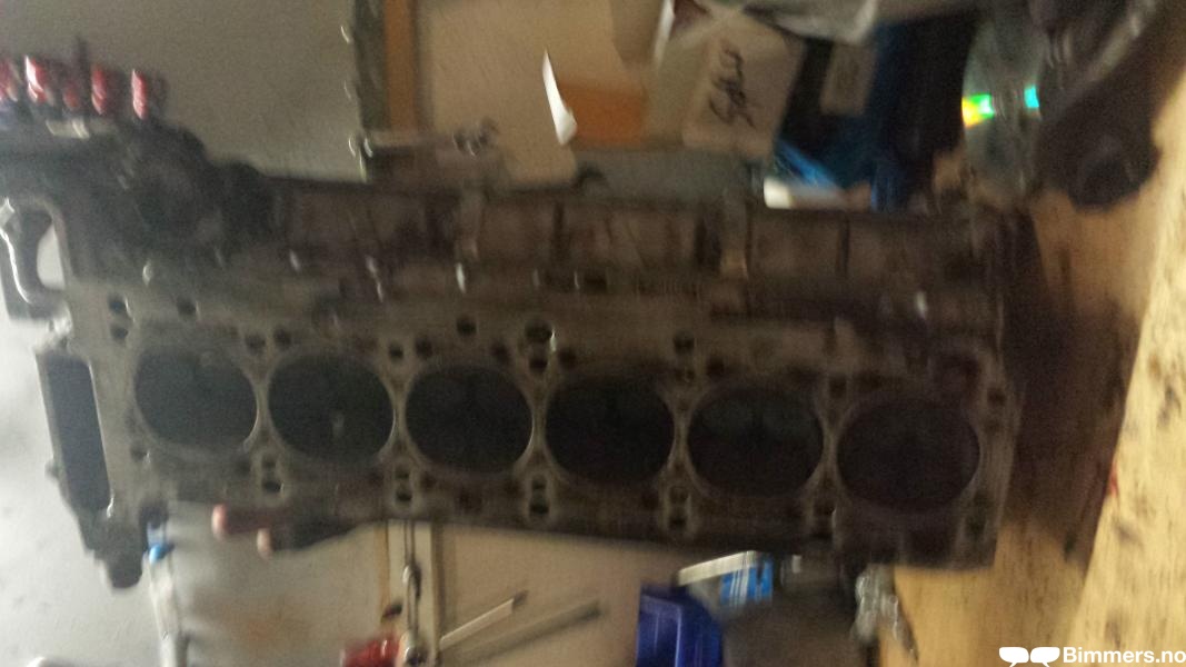

  3. Update time! Har tatt ut motor, pelt fra hverandre nye motorn som skal brukes. Denne skal få nye rådelager,flytte over e34 oljepickup, e34 bunnpanne, Athena topppakning, og arp bolter. blir smidd innmat på den andre blokka jeg har senere =) Fått datasprutet: fått av toppen som skal sendes til planing å vasking startet på buret, å laget ny hattehylle

  7. Skulle ikke ha det ifølge ksr =) Så nå skal jeg hente en b25 til, plukke av toppen å sende den til planing, så vente på athena pakning å litt div fra ksr:) så blir det snart bestilt sprut

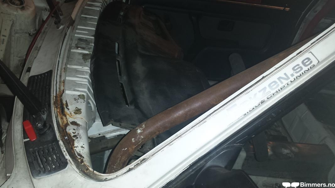

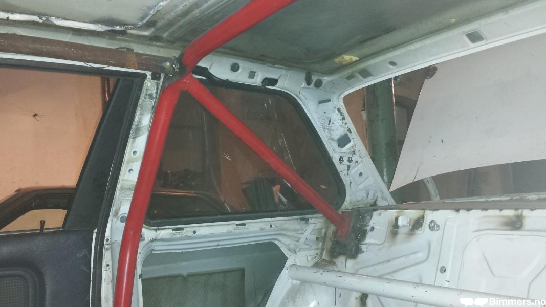

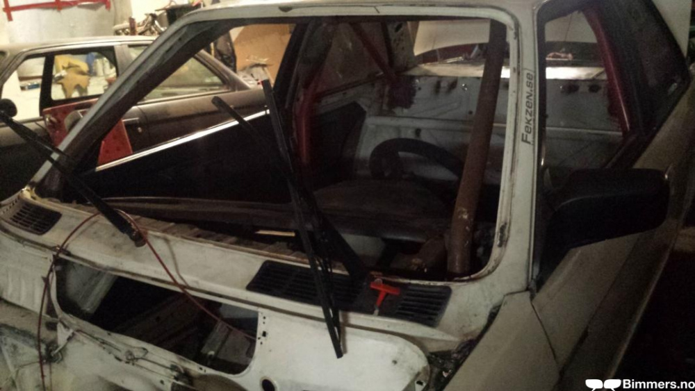

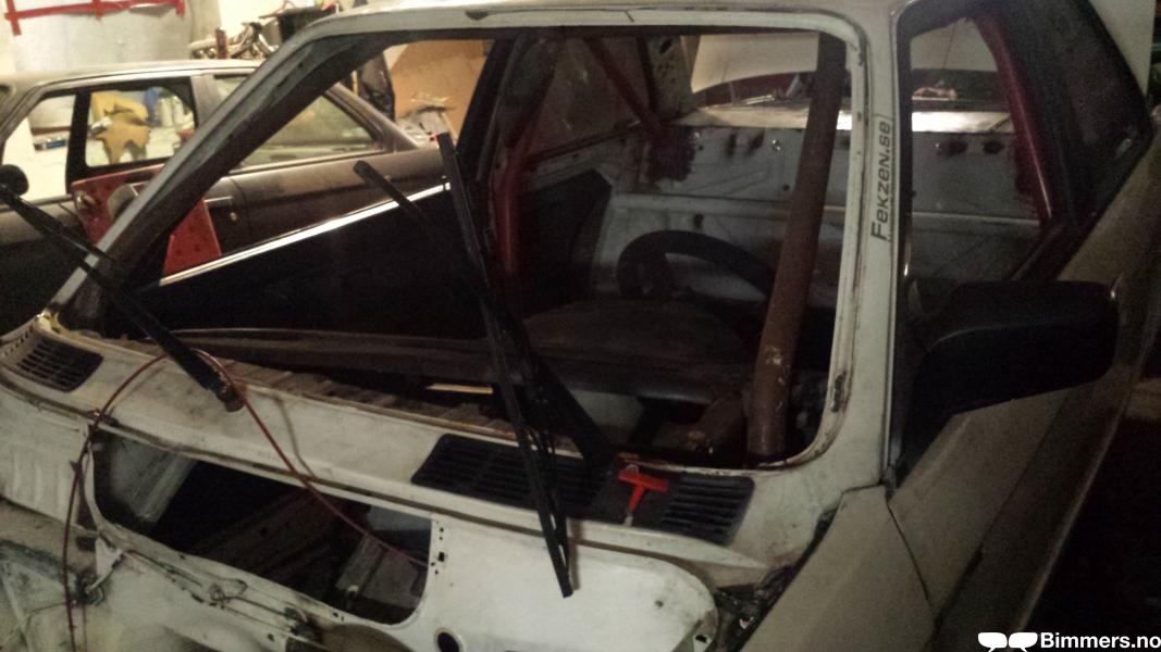

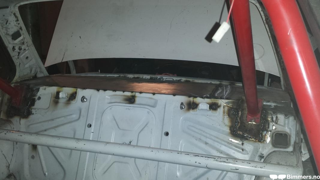

  17. Begynt å savne bilen etter en sommer med bare trøbbel, så nå skal jeg starte tidlig å ha den klart til sommeren. Nå med ORDENTLIG sprut.. Har fått tak i en ny m50b25nv med gåen toppakning, så blir å bytte til en som tåler litt. (IKKE FLERLAGS STÅLPAKNING) Så blir det å bygge motor av den jeg har i nå, når jeg har tid. men skal først å fremst ha en motor som funker,med turbo.(noe som ikke gikk helt etter planen i fjord) Har ribbet bilen helt inni, fjernet taklukekasseten,dashbord og skrapet asfaltmatter. skal nå få i resten av buret;D Noen bilder: Noen formeninger om buret kan bli godkjent når jeg er ferdig? er egentlig kappa ut fra en e36, så er ikke heeelt innat karroseri hele veien. Update til helga kansje ;*
