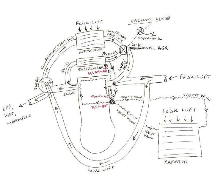

Ja, tenkte på å få tak i en ødelagt en, men vet ikke hvor lett det er å få til Her er skissen, som søndagsunderholdning AGR-ventilen er ikke en dreieventil, men jeg laget ikke en ny skisse for å rette på det
Har tegnet en skisse med alle hovedkomponentene i kveld, etter å ha studert ETK og bilder på nettet. Fordi eksoskjøleren hjelper motoren til å oppnå driftstemperatur litt før, så er den ikke så dum å ha til småkjøring på vinteren. I tillegg går noen av de nye kravene i PKK på dette med å tukle med ting som skal hjelpe miljøet. Da er det dumt hvis det står en nydelig dreid sak der det skal være en støpt AGR-ventil. For å slippe eksos i innsuget med påfølgende belegg så kommer jeg til å blende av en vacuumslange, for så å deaktivere AGR-funksjonen når jeg finner en med riktig programvare. Jeg sender derfor en bestilling til GS Bildeler på en ny AGR-termostat. Hjelper ikke det på motortemperaturen så bytter jeg hovedtermostaten. Det ser ut til at motortemperaturen må være minst 75 grader, eksostemperaturen minst 240 grader, og tanken inneholde minst 10 liter diesel for å starte regenerering. Med de nevnte PKK-reglene så er det ikke så lurt med et rett rør der DPF og katalysator skulle sittet. Likevel frister det ikke å skulle rense DPF hver vinter, så et alternativ er å knuse DPF og helle den ut. Noen må da programmere om ECU slik at regenerering ikke forekommer og ECU ikke bryr seg om null trykkdifferanse før og etter DPF. Eventuelt så kan man tukle med temperatursensoren for aldri å registrere 240 grader, men det er vel mulig andre funksjoner er avhengig av den inputen.
Håper å få fjernet hele AGR-opplegget istedenfor å først bytte termostaten og deretter fjerne den. AGR-erstatteren til min type motor er ikke ferdig utviklet, jeg skal ringe leverandøren og høre hvor lang tid som gjenstår.
