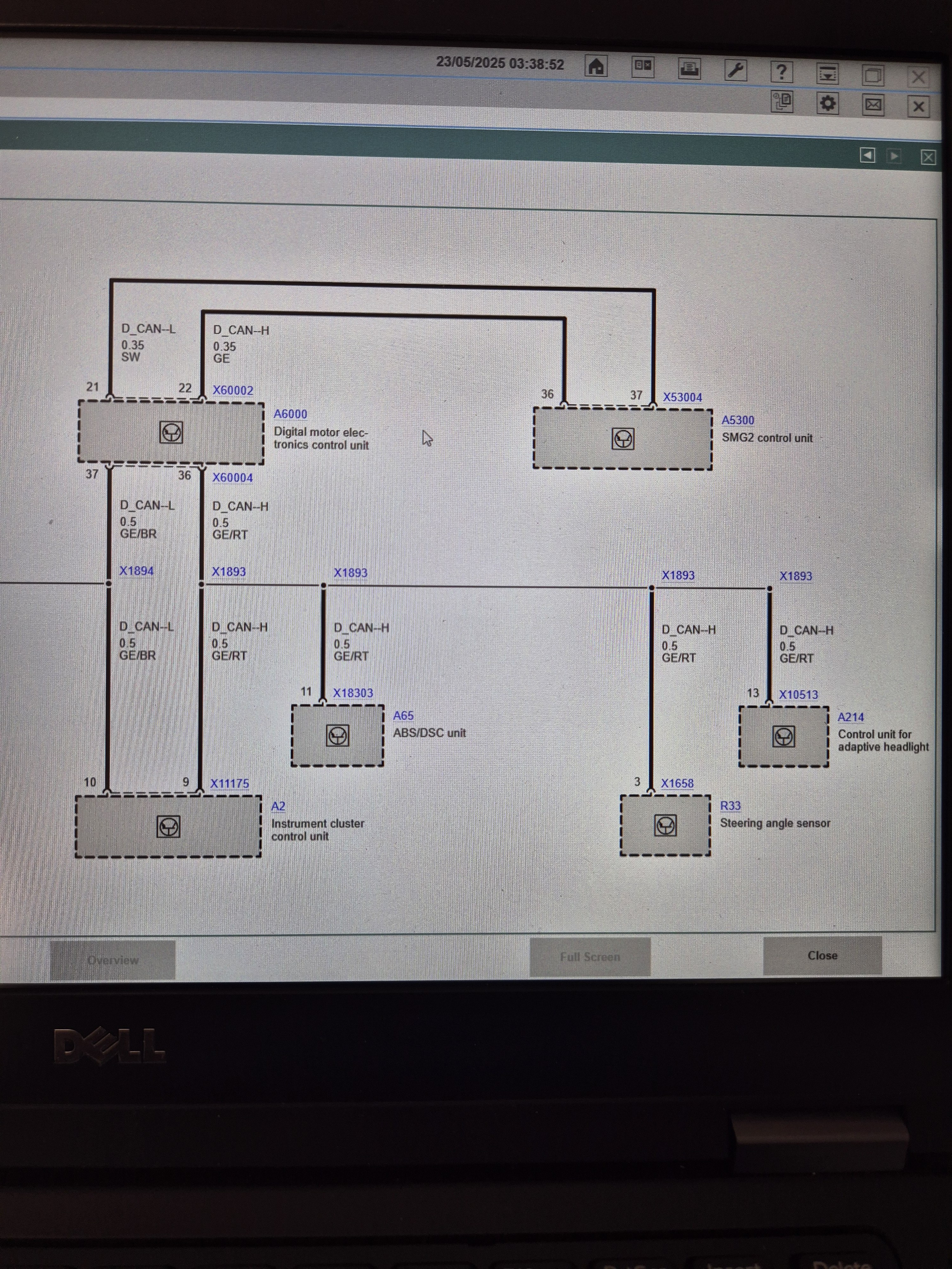

  2. Lite å hente der. Ligger forøvrig litt om can-bus systemet på andre moduler i ISTA med tanke på resistorer i systemet og målinger. Måler 120ohm på plugg for can bus i plugg til TCM som etter det jeg kan se er riktig siden denne kun går mellom disse modulene. Har liggende brukt tcm,men har ikke tatt steget å skifte denne. Har lest litt om problemet som kan oppstå ved adaptering av gearkasse...

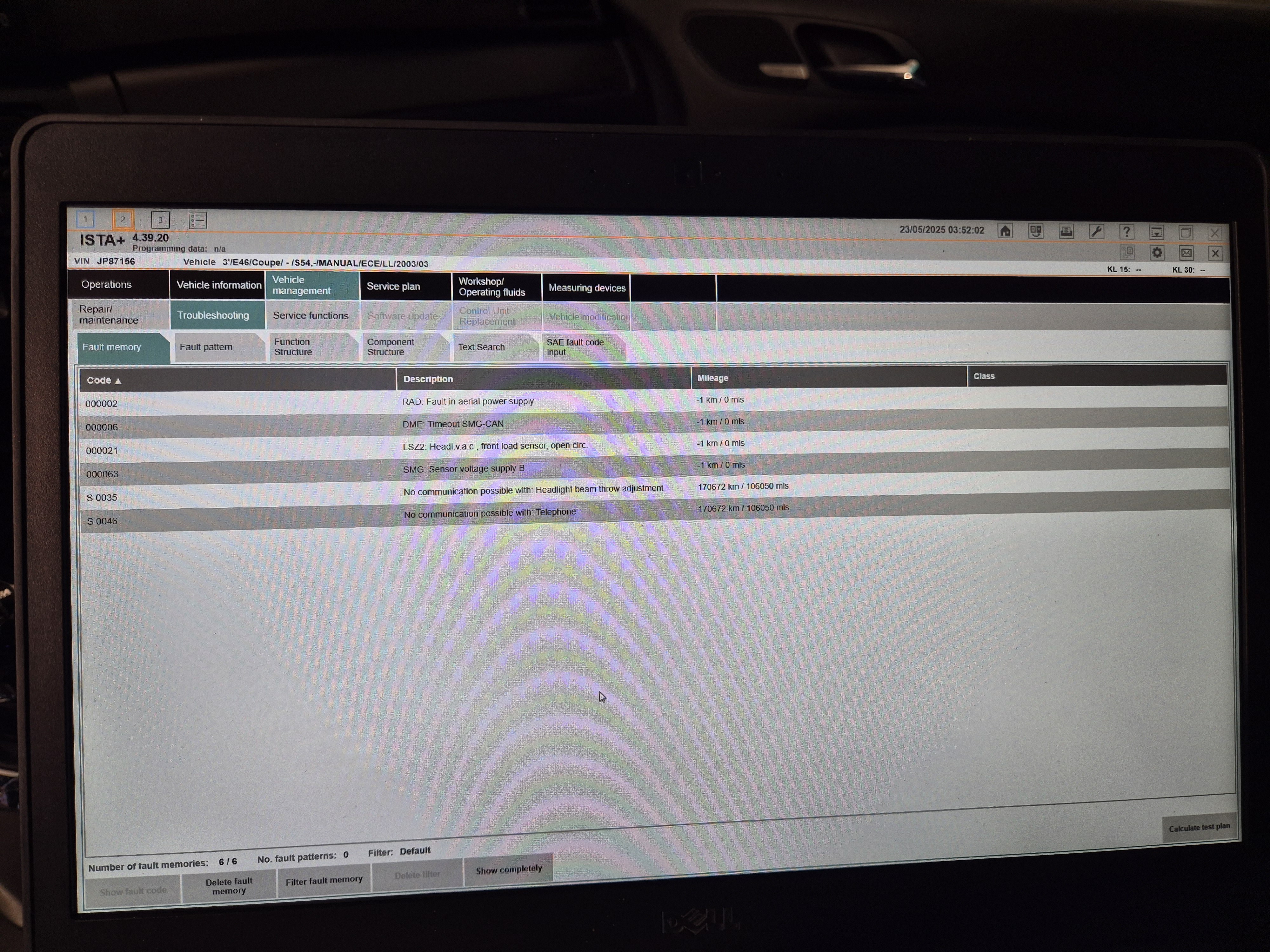

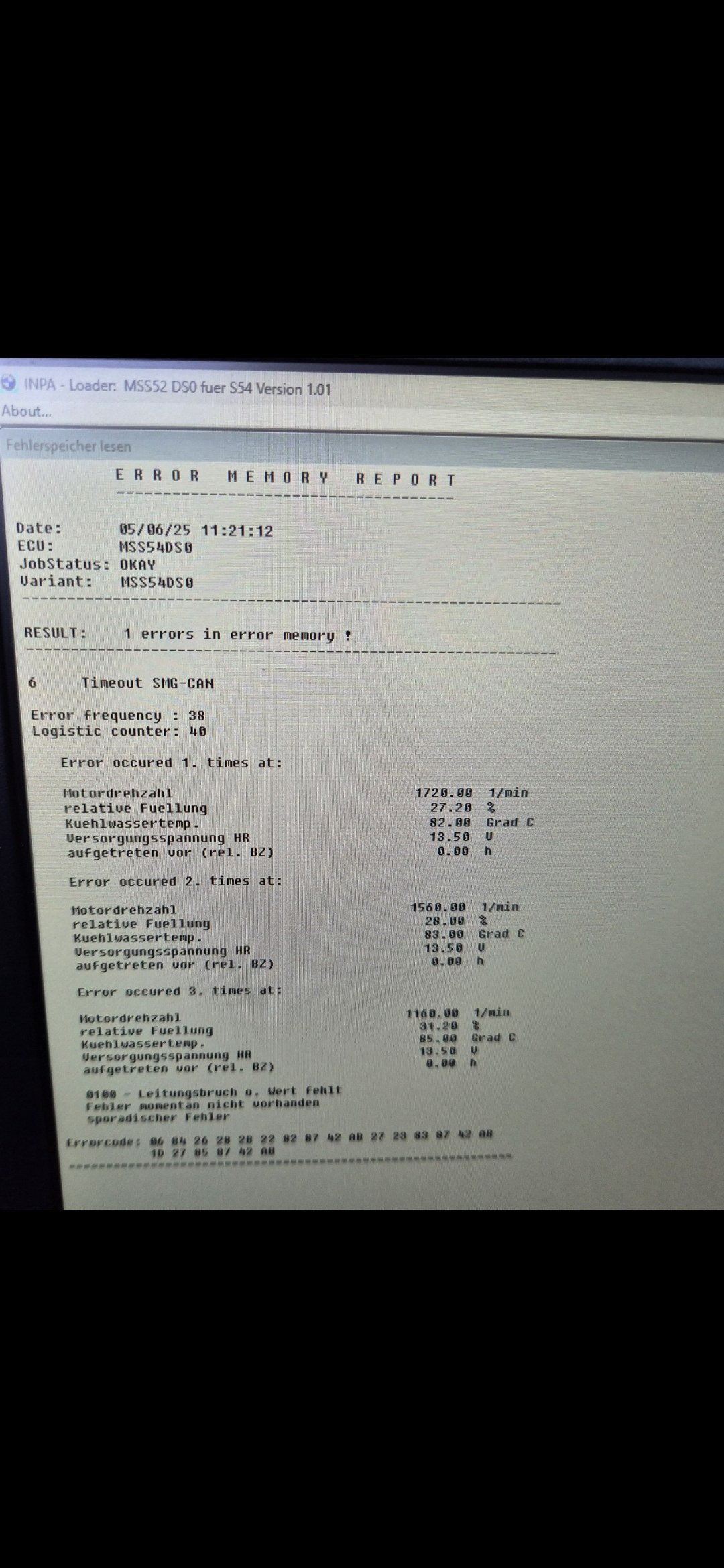

  3. Ja, har i tillegg fått kode på sensor supply B i enkelte tilfeller. Om jeg logger analogverdier på kasse mister jeg com når feilen dukker opp. Nesten som tcm mister spenning ett øyeblikk for å så "resette" seg.
