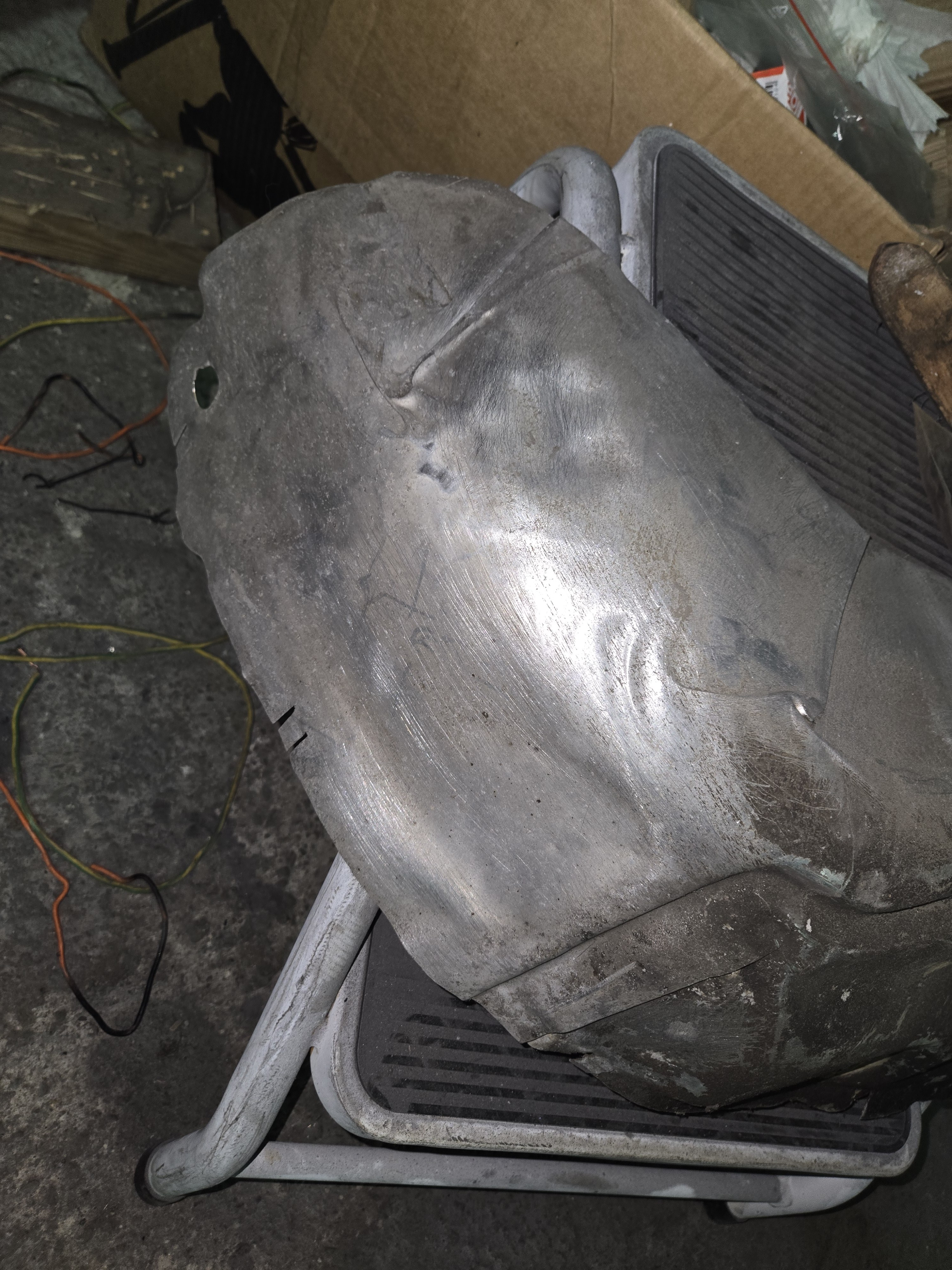

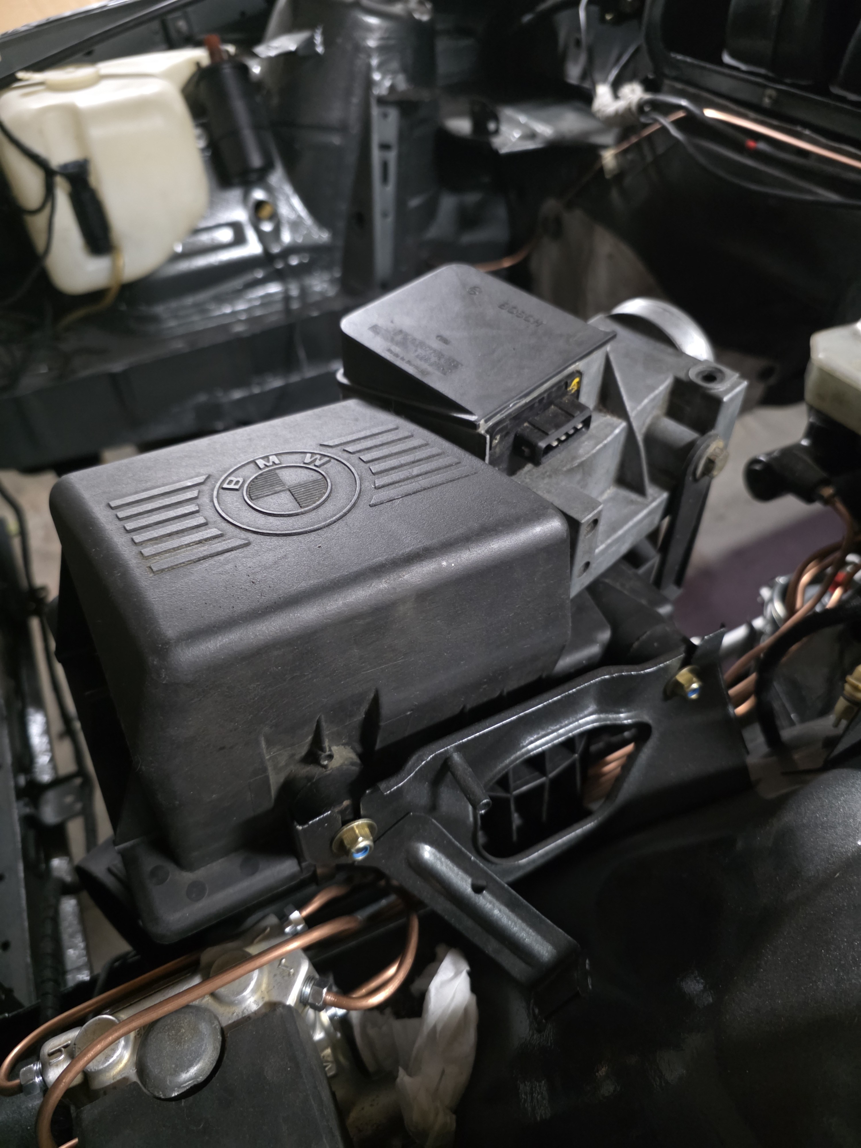

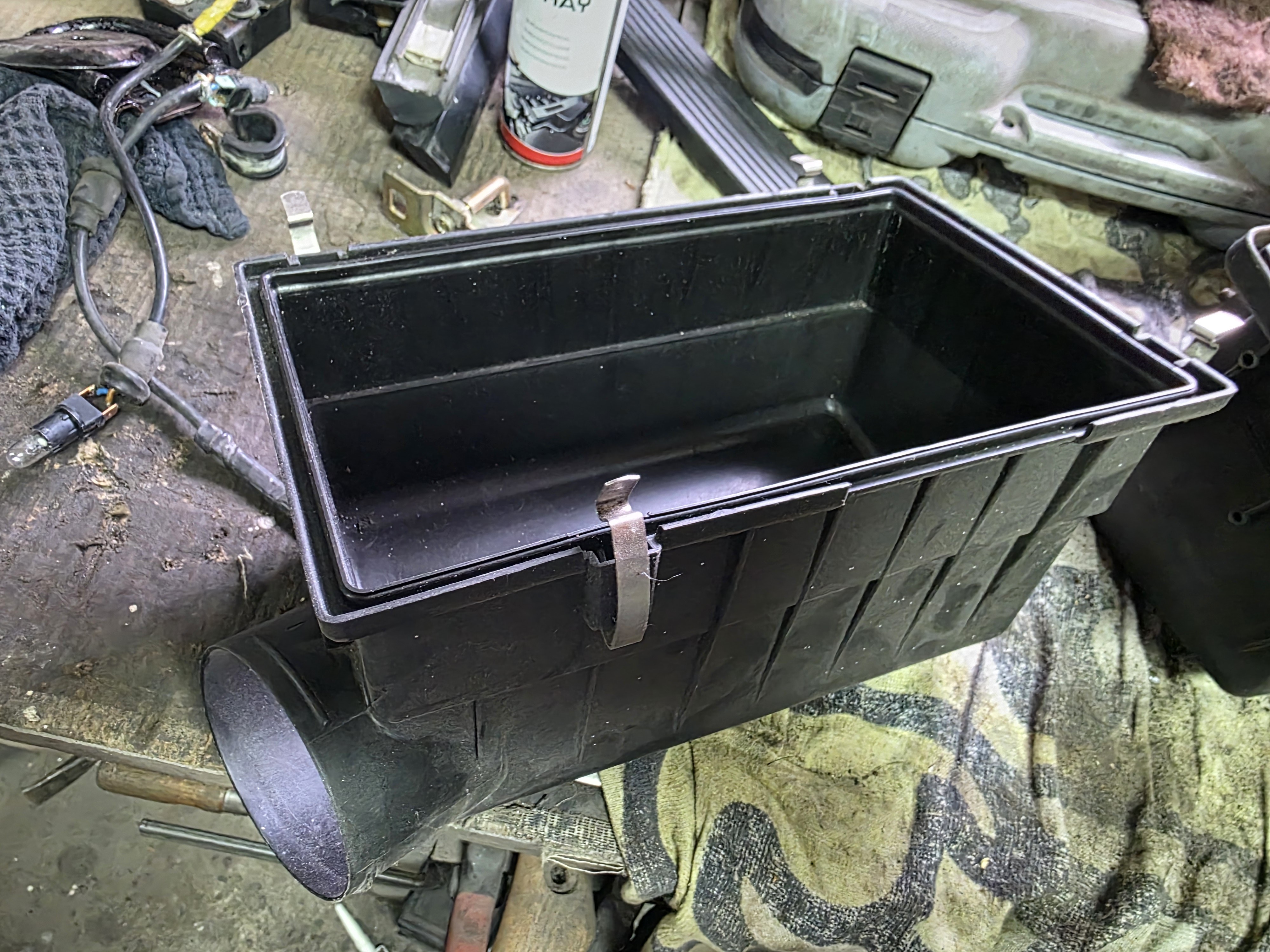

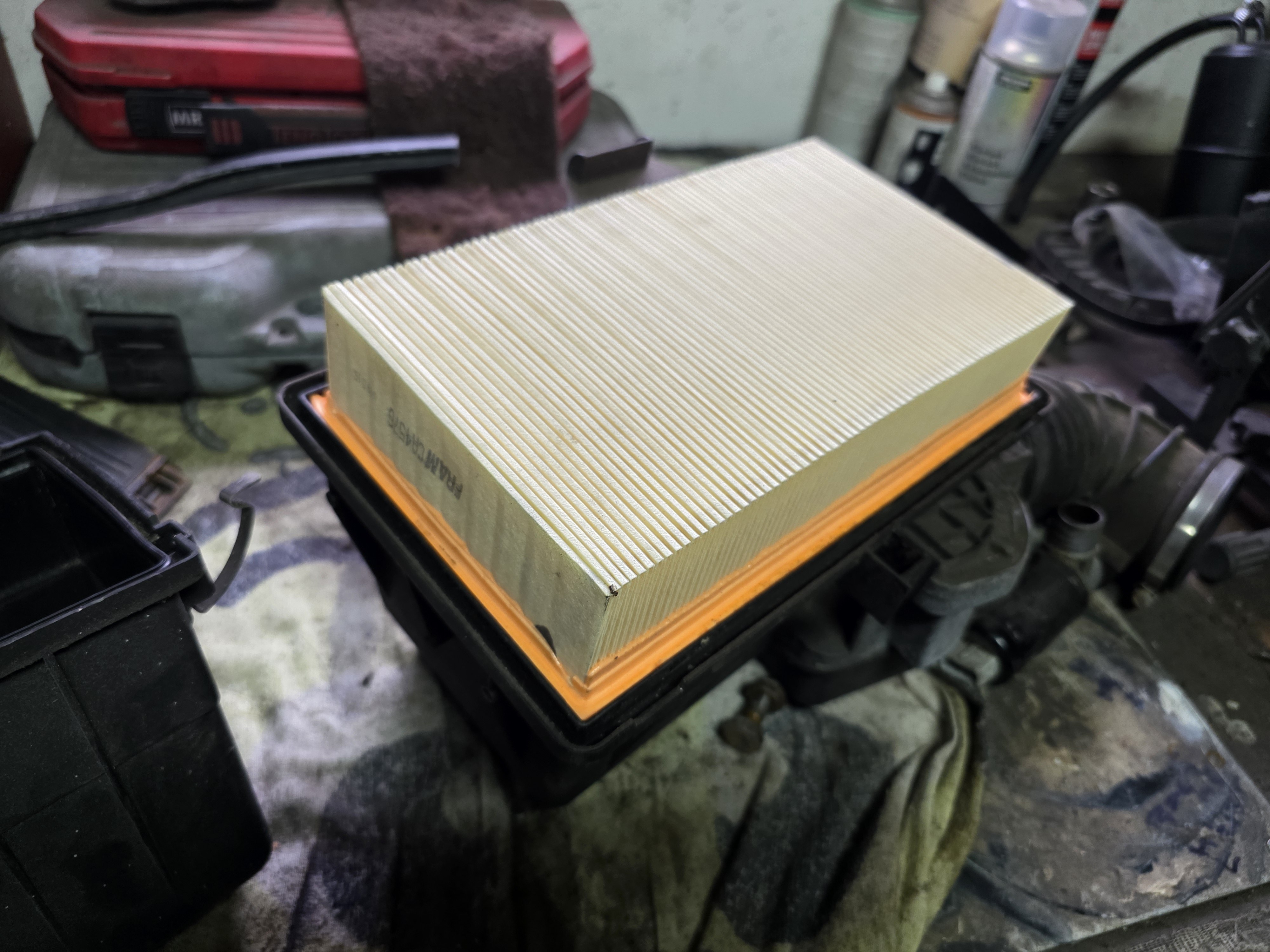

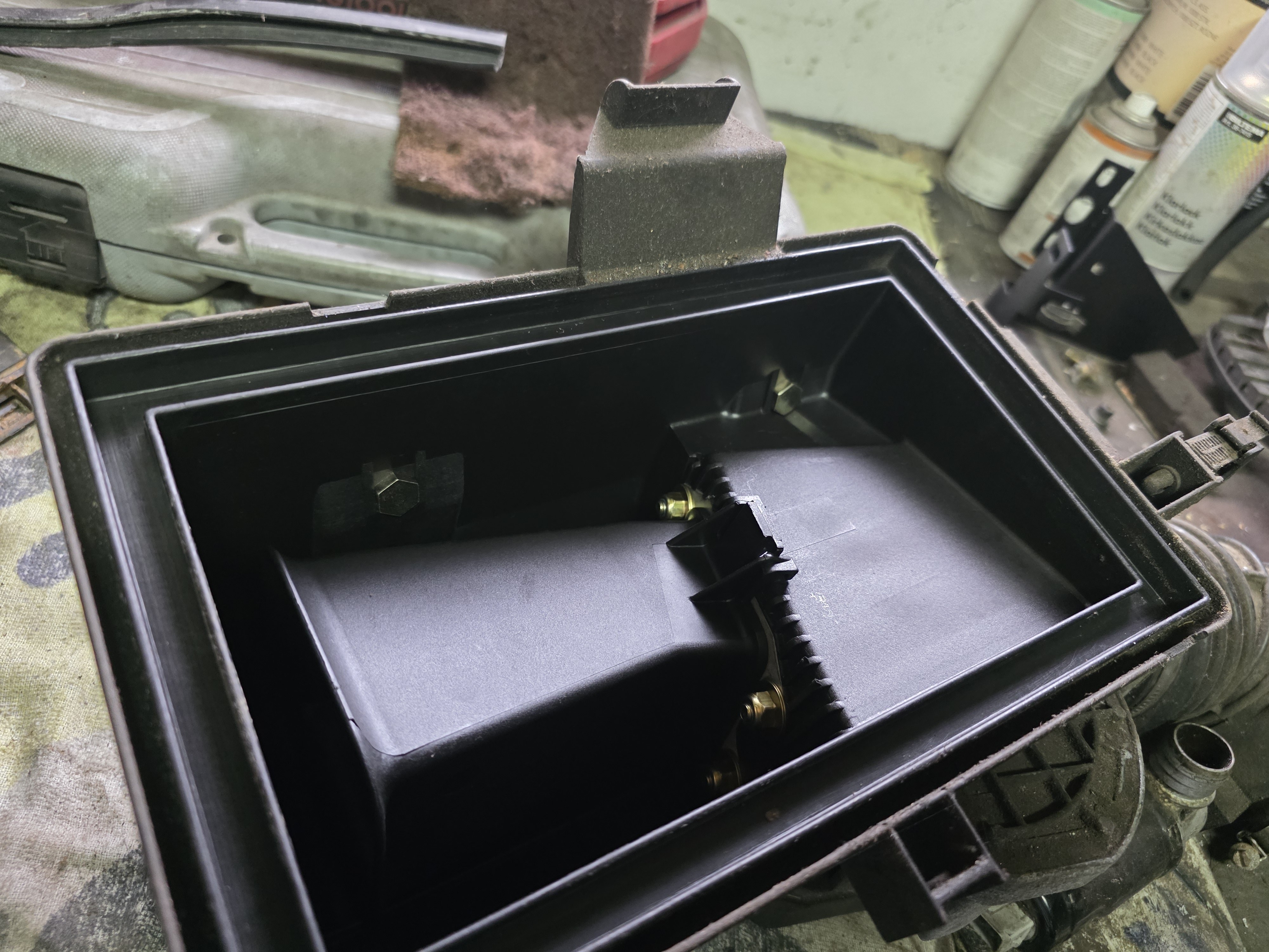

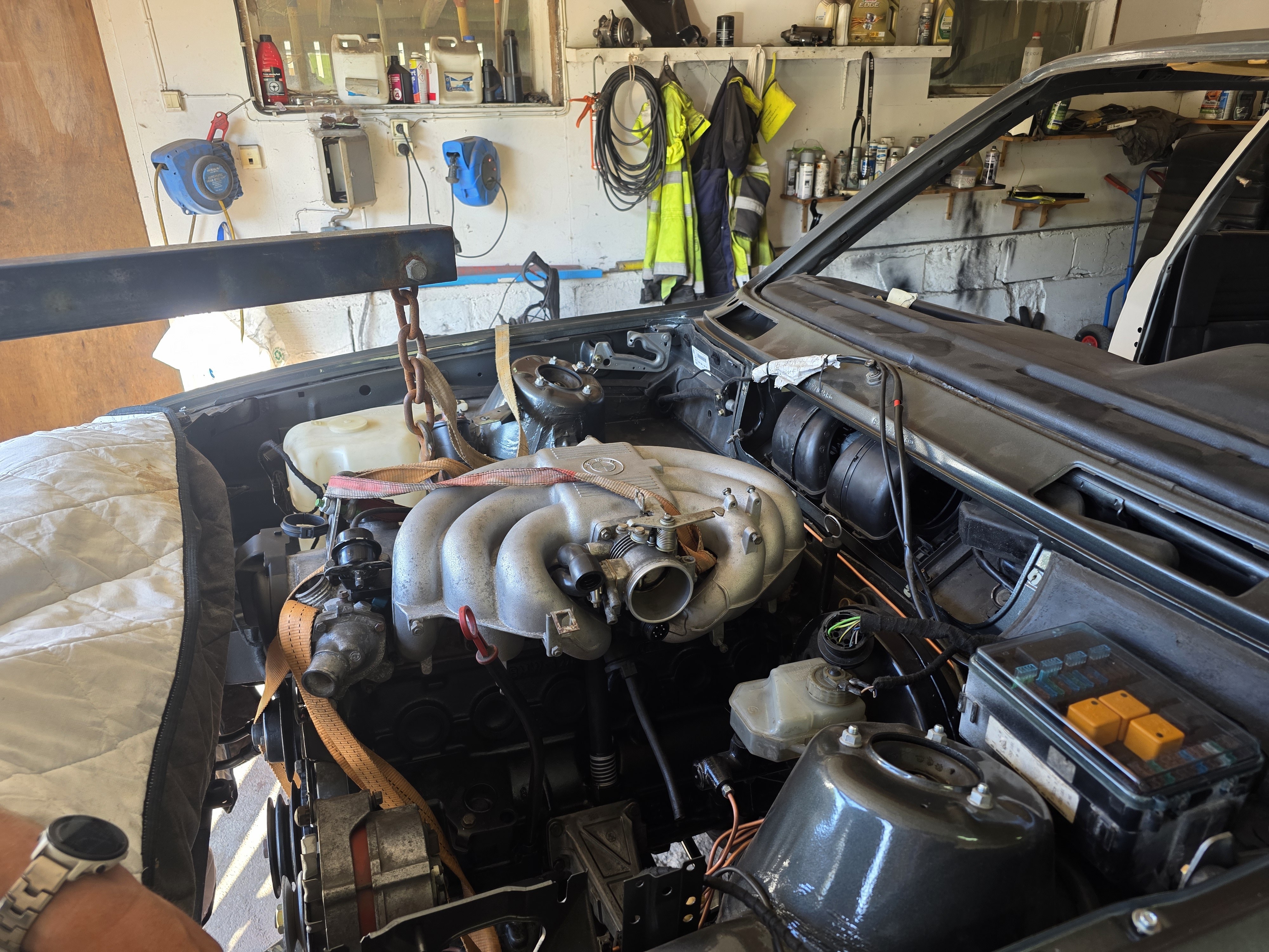

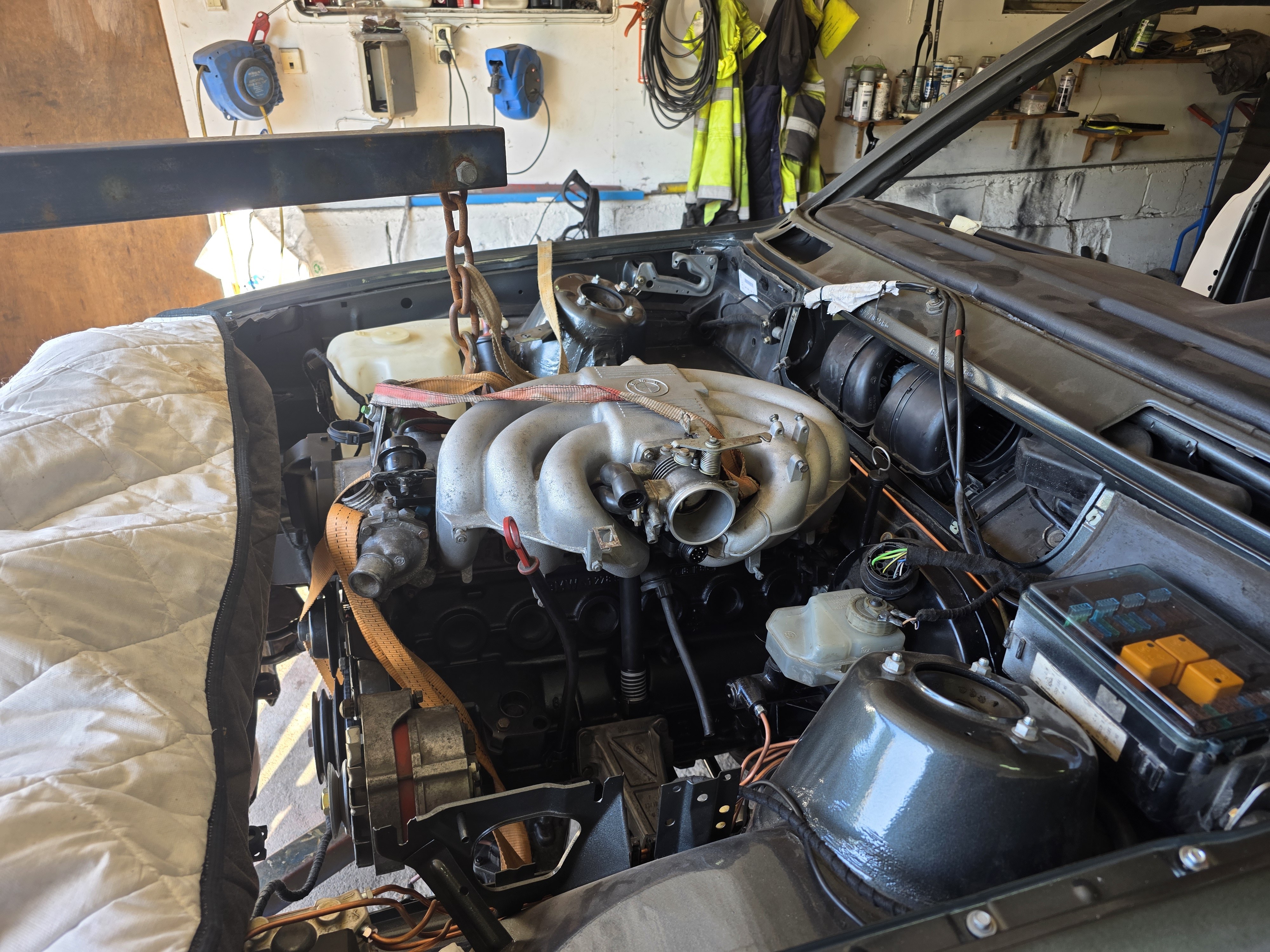

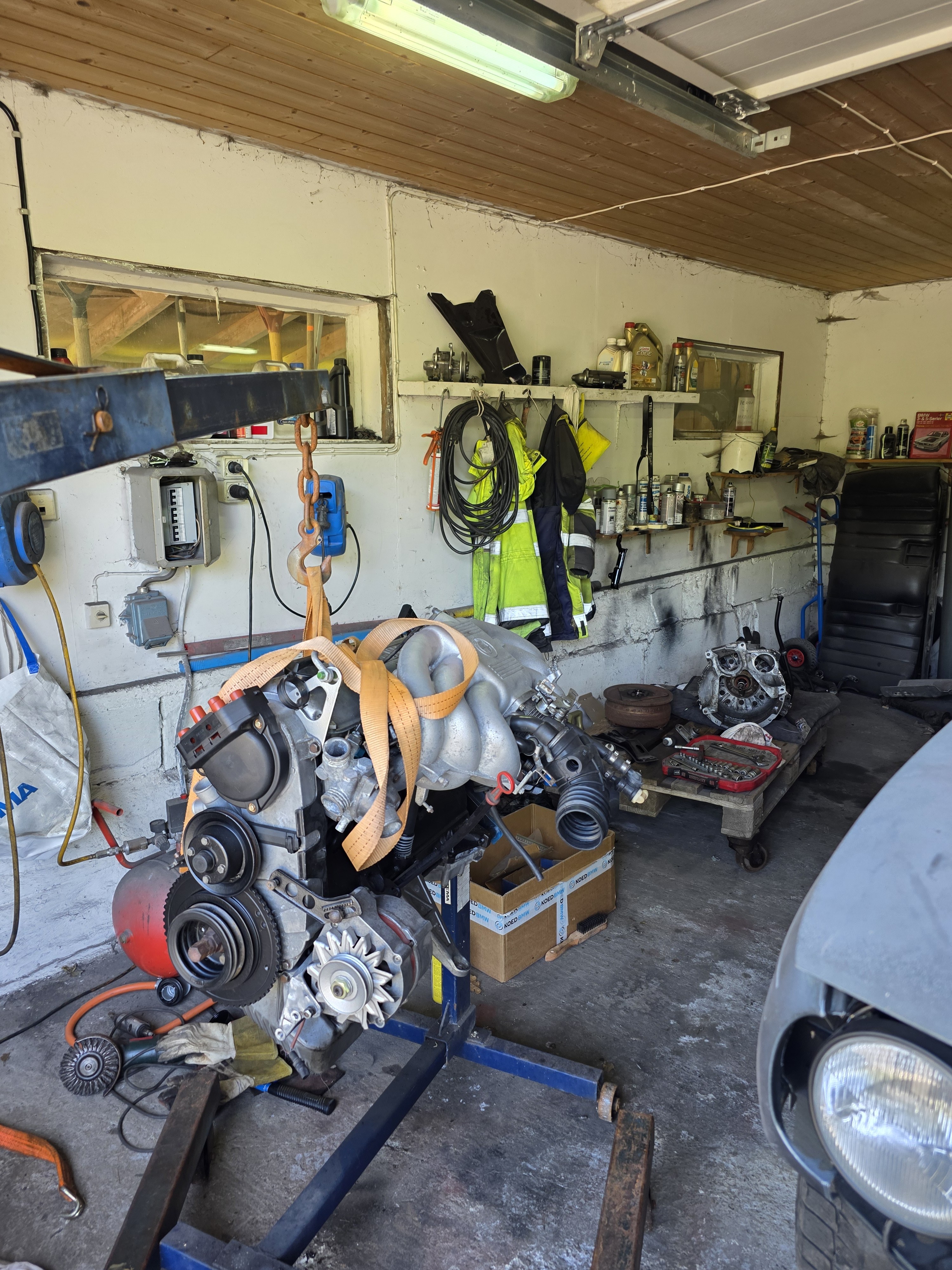

  1. Litt små plukk. Vask av innsug og lakk av motorblokk. Må bestille nye o-ringer til dyser og ser eg. Handla ett innsug med dyserekke for å ha litt ekstra deler.

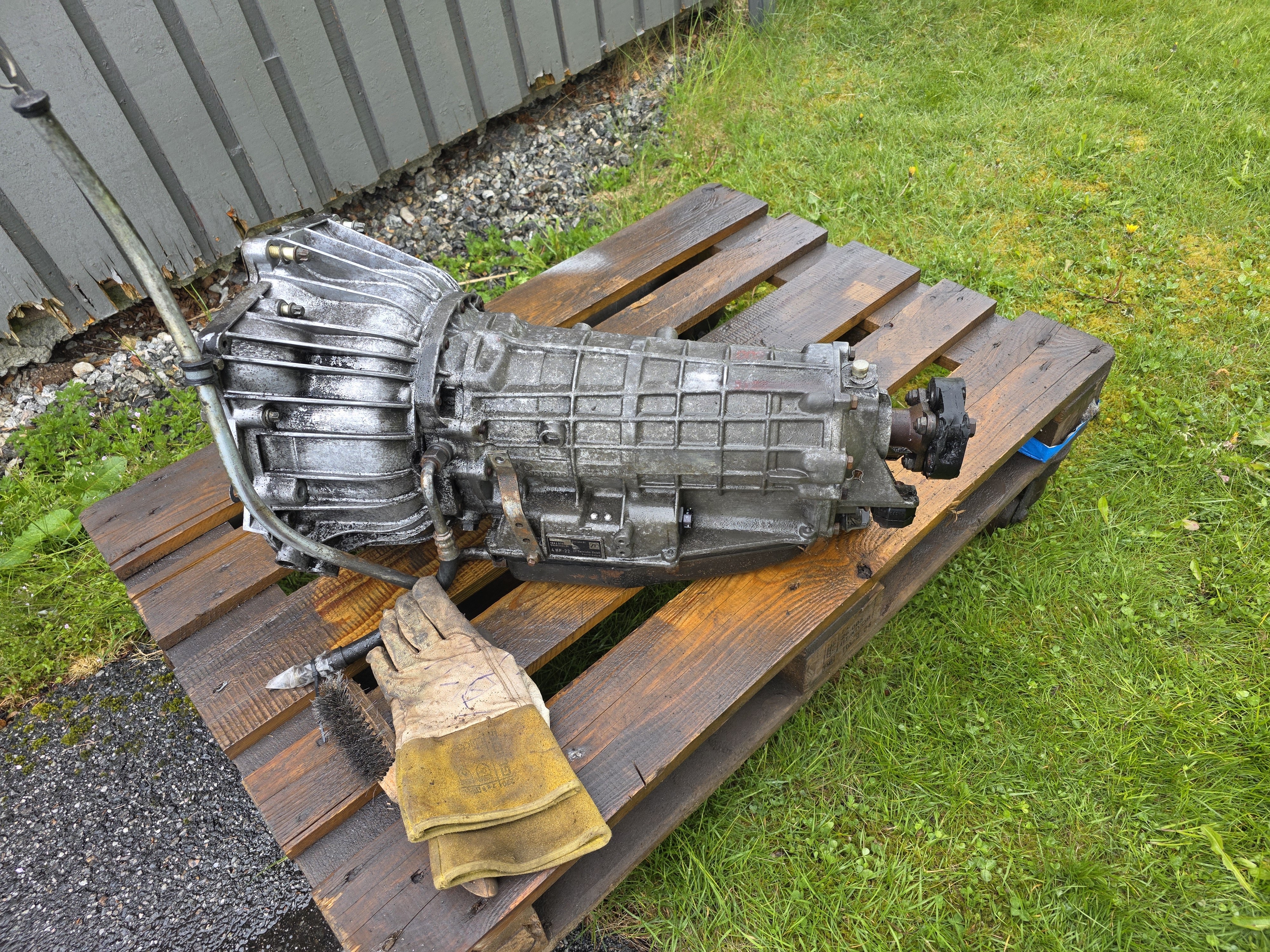

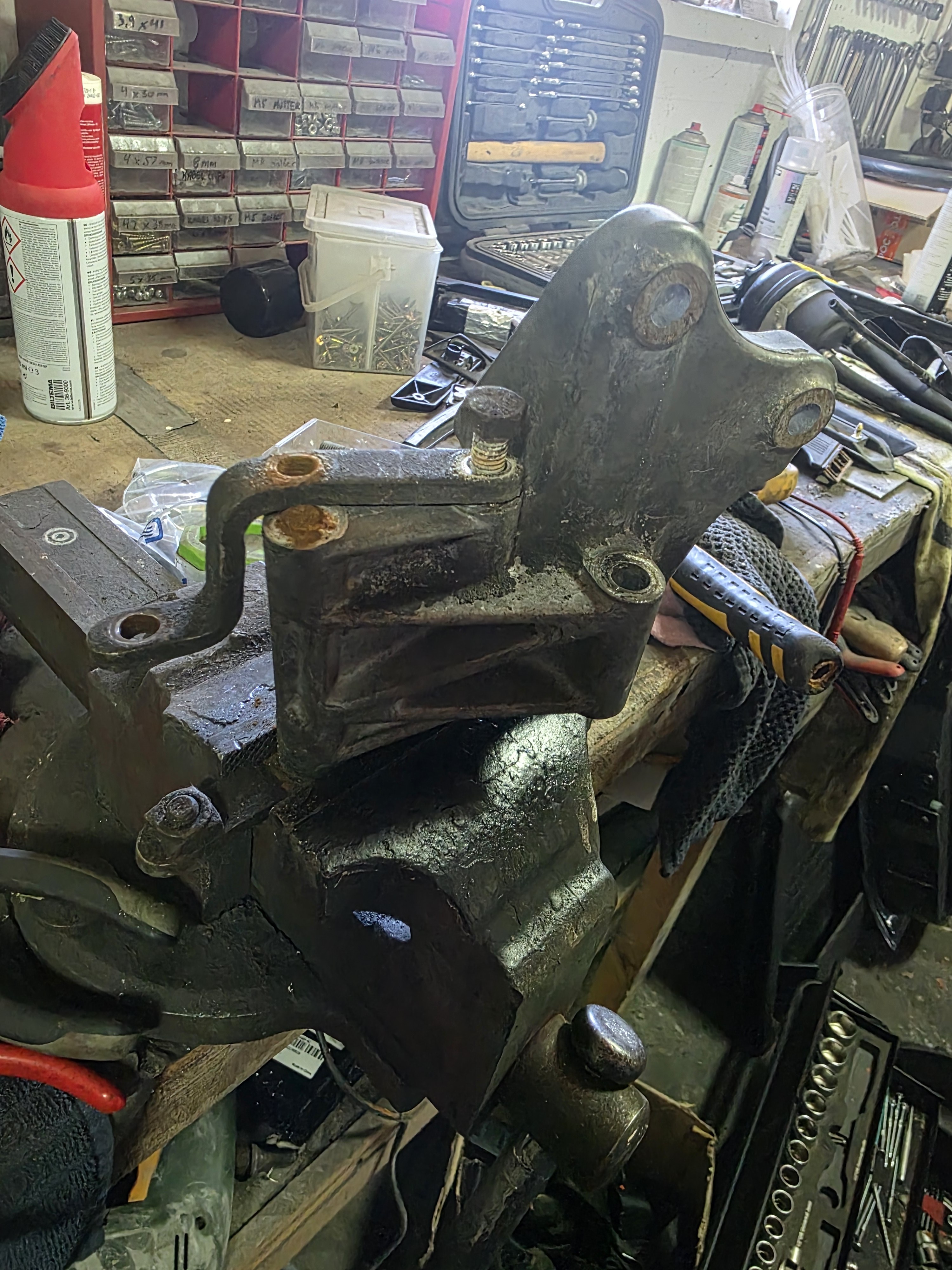

  2. Fått satt igang, men ingen deler så plukker sundt litt og gjør reint. Eg er vell eneste som noen gang har satt automat kassen tilbake i bilen men det er planen her altså. (Holde den orginal.)
  3. Prøvd med litt montering for å få vekk deler fra gulvet. Men begynner å bli fristende å starte på motoren så den kan flyttes utav veien og panseret kan settes på.

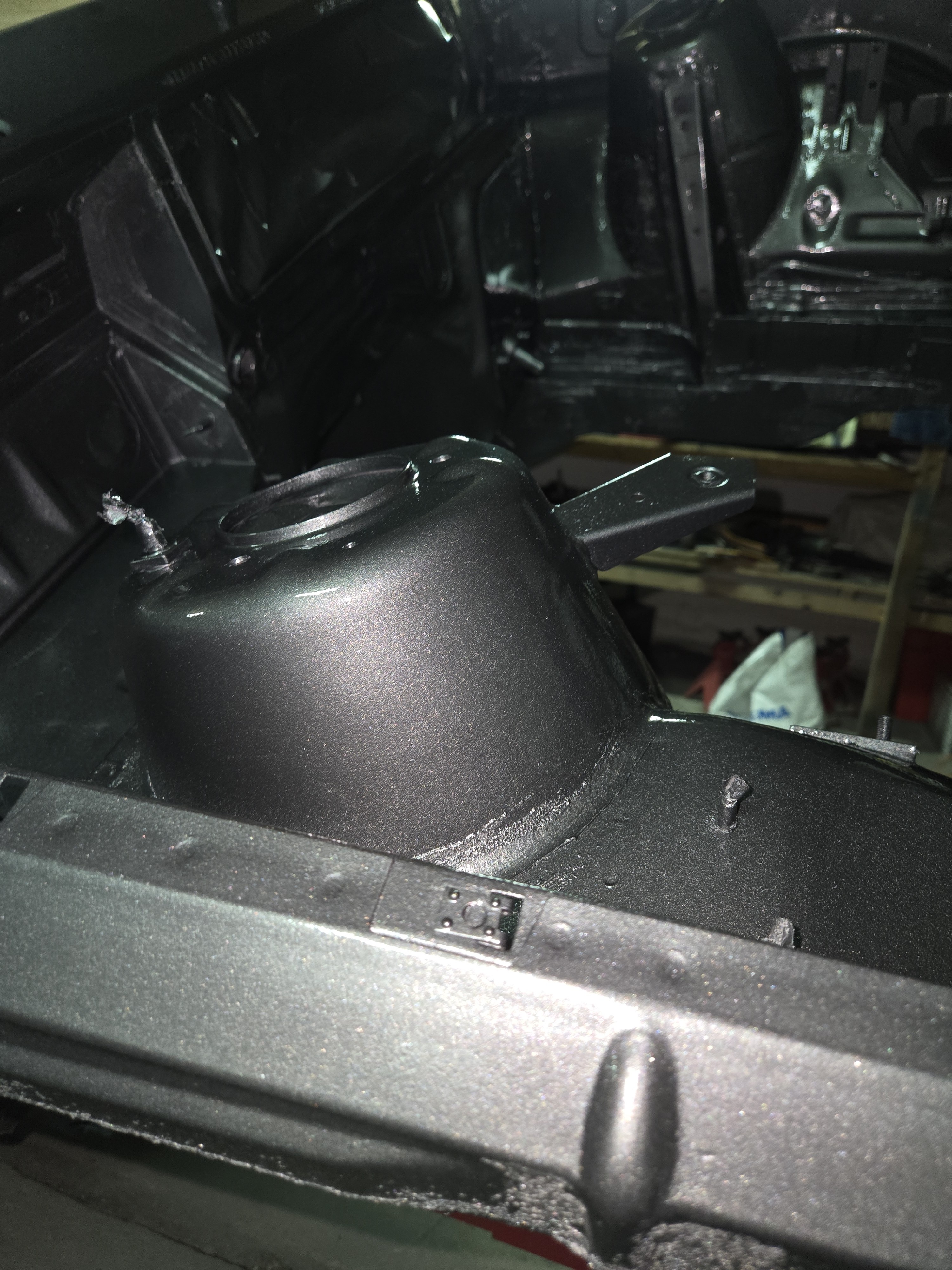

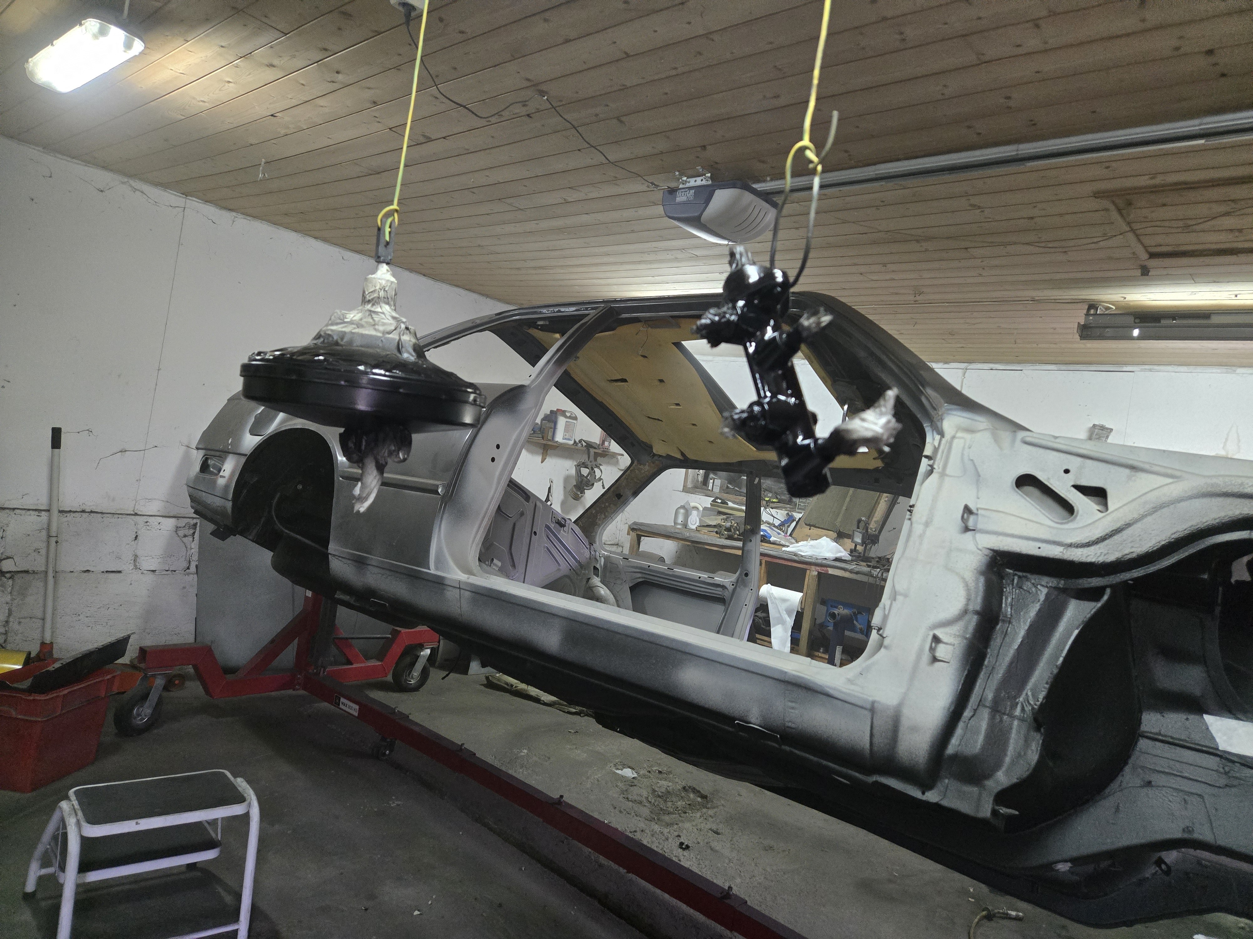

  4. Her har det ikke skjedd noe siden sist post med unntak av at eg har fått hjelp med å lakke litt deler innvendig.

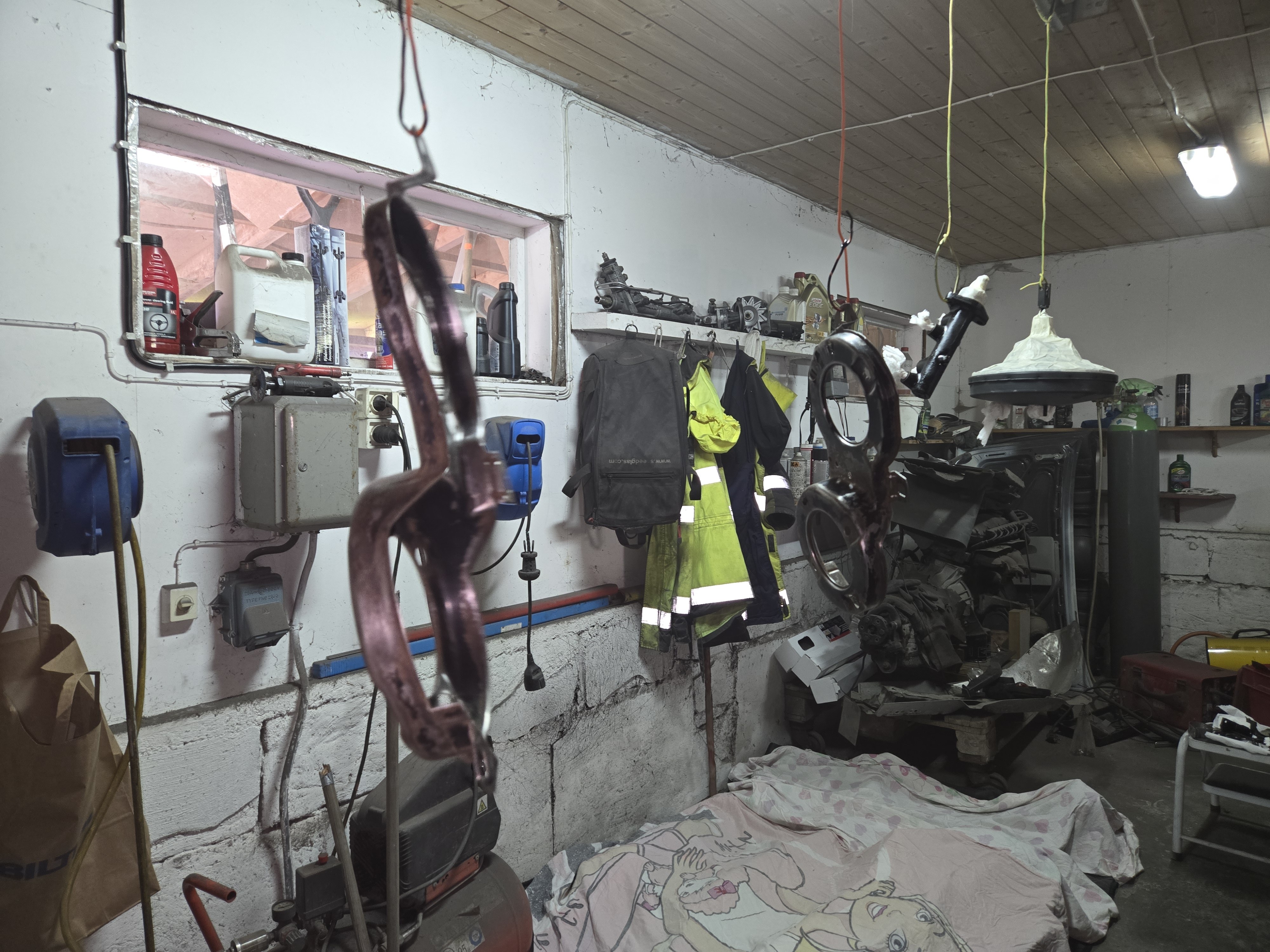

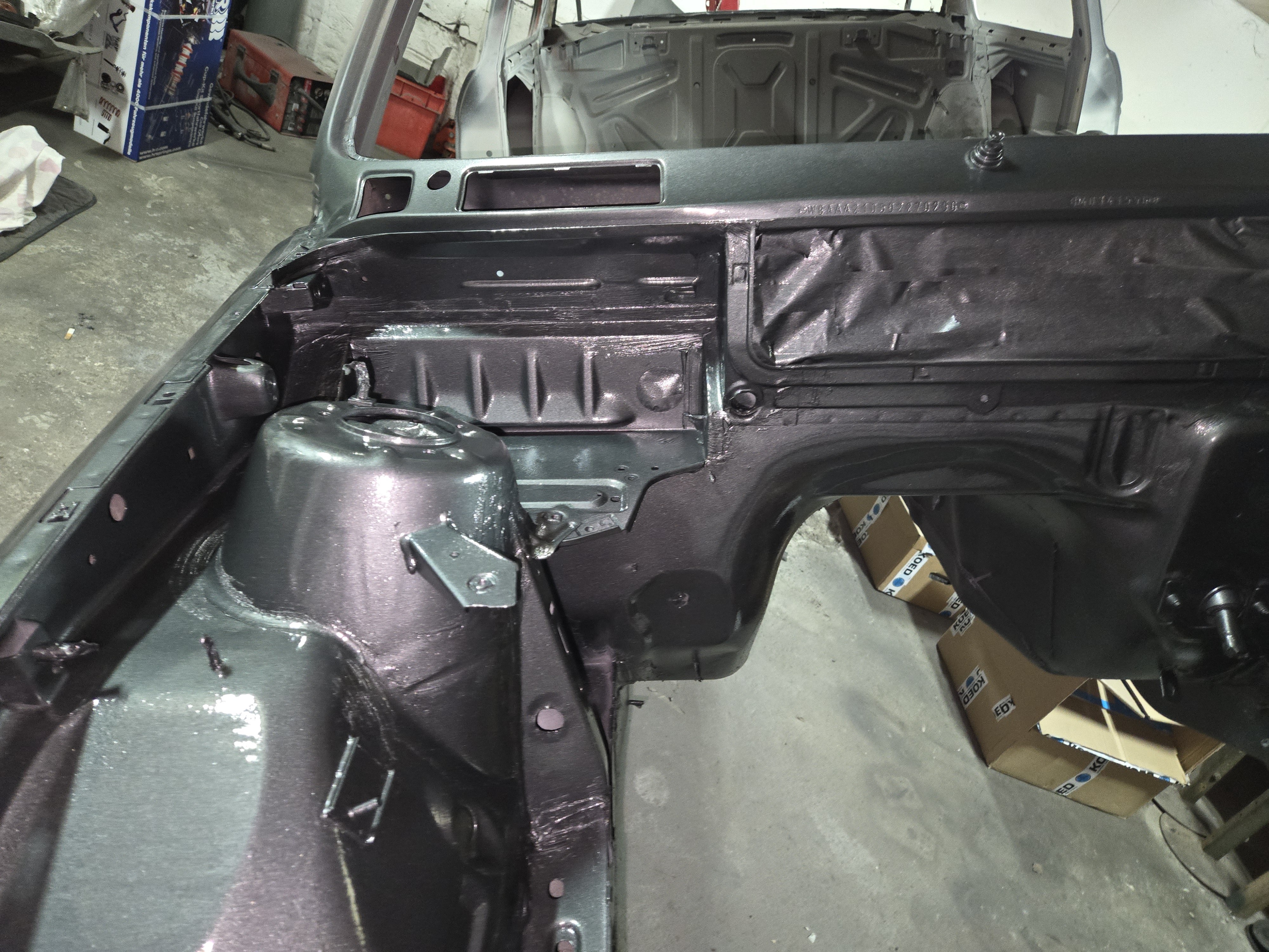

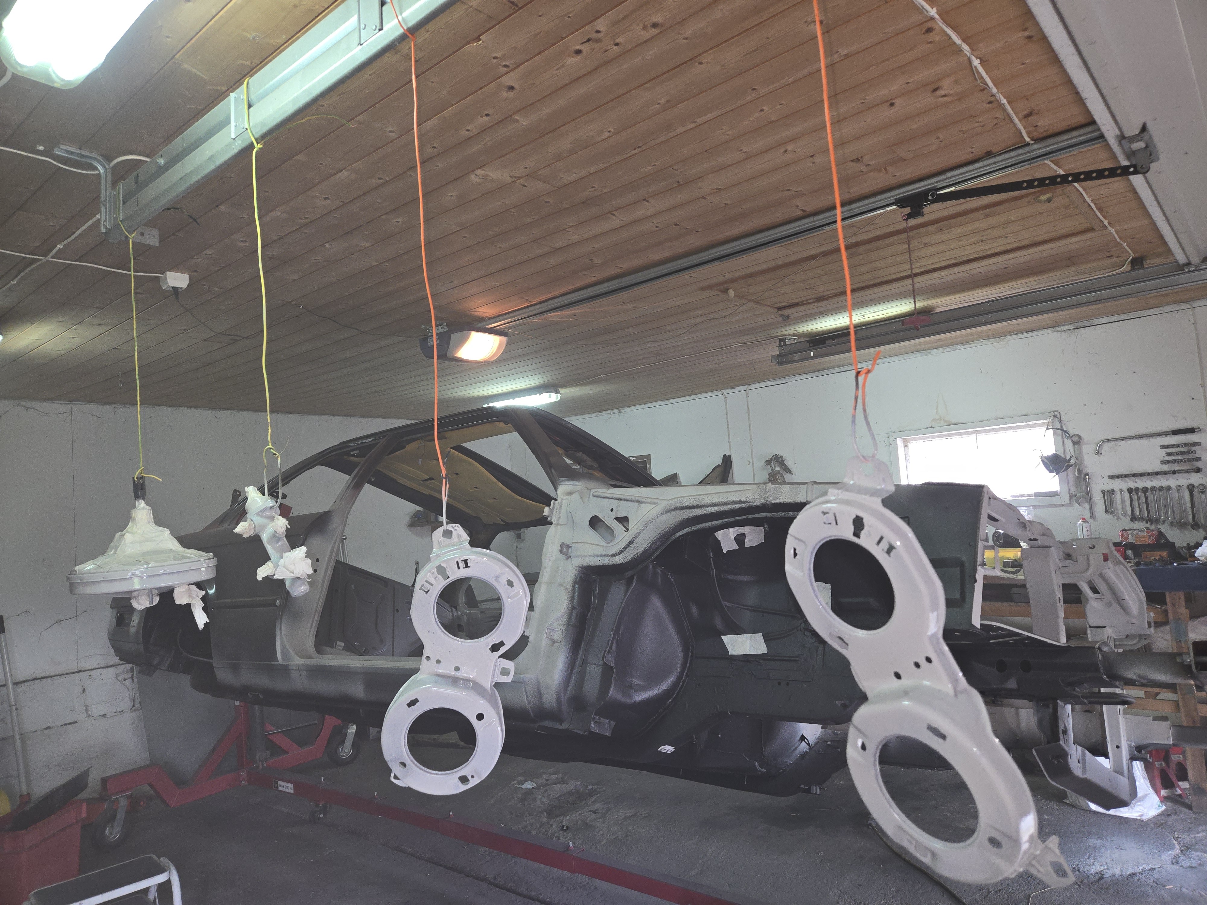

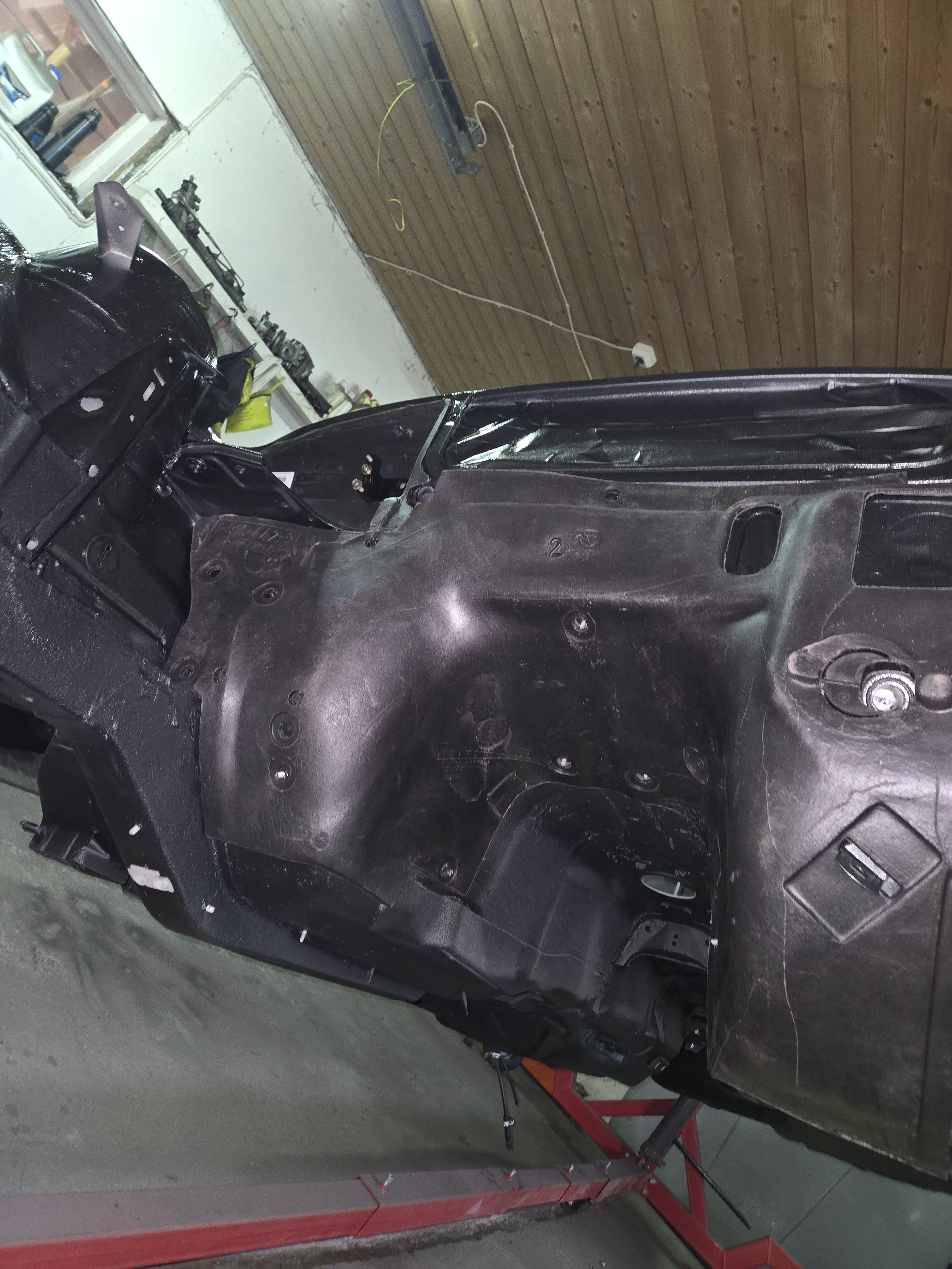

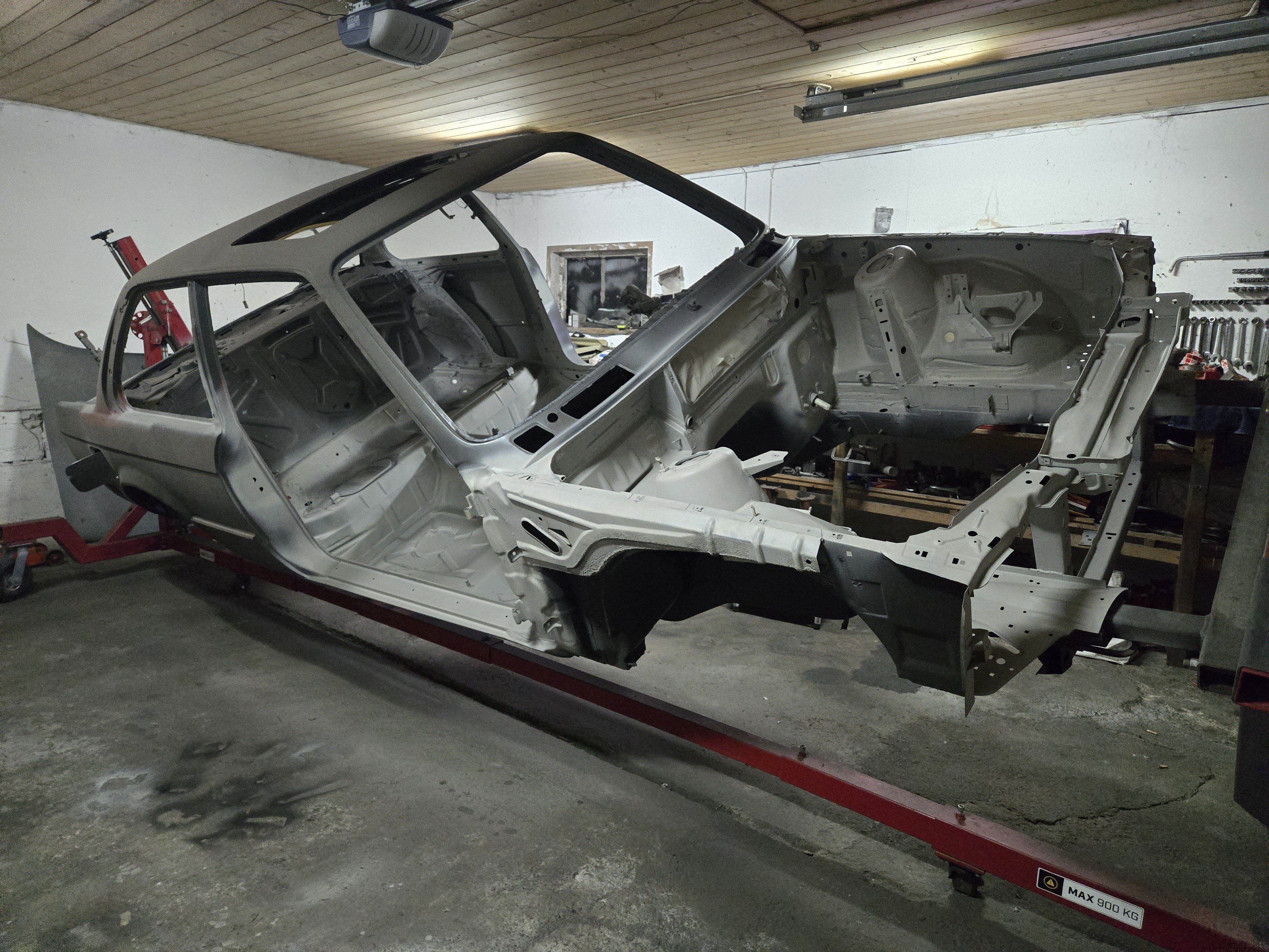

  5. Har montert hjul så den kan trilles. Planen var å trille den ut å sprøyte grunning på panser, bagasjelokk, skjermer dører og fangere. Men først må deler bli klar og eg mangler ett feste til bakfanger som eg hadde håpet å få grunnet i samme smellen. Altfor liten garasje merker eg nok en gang

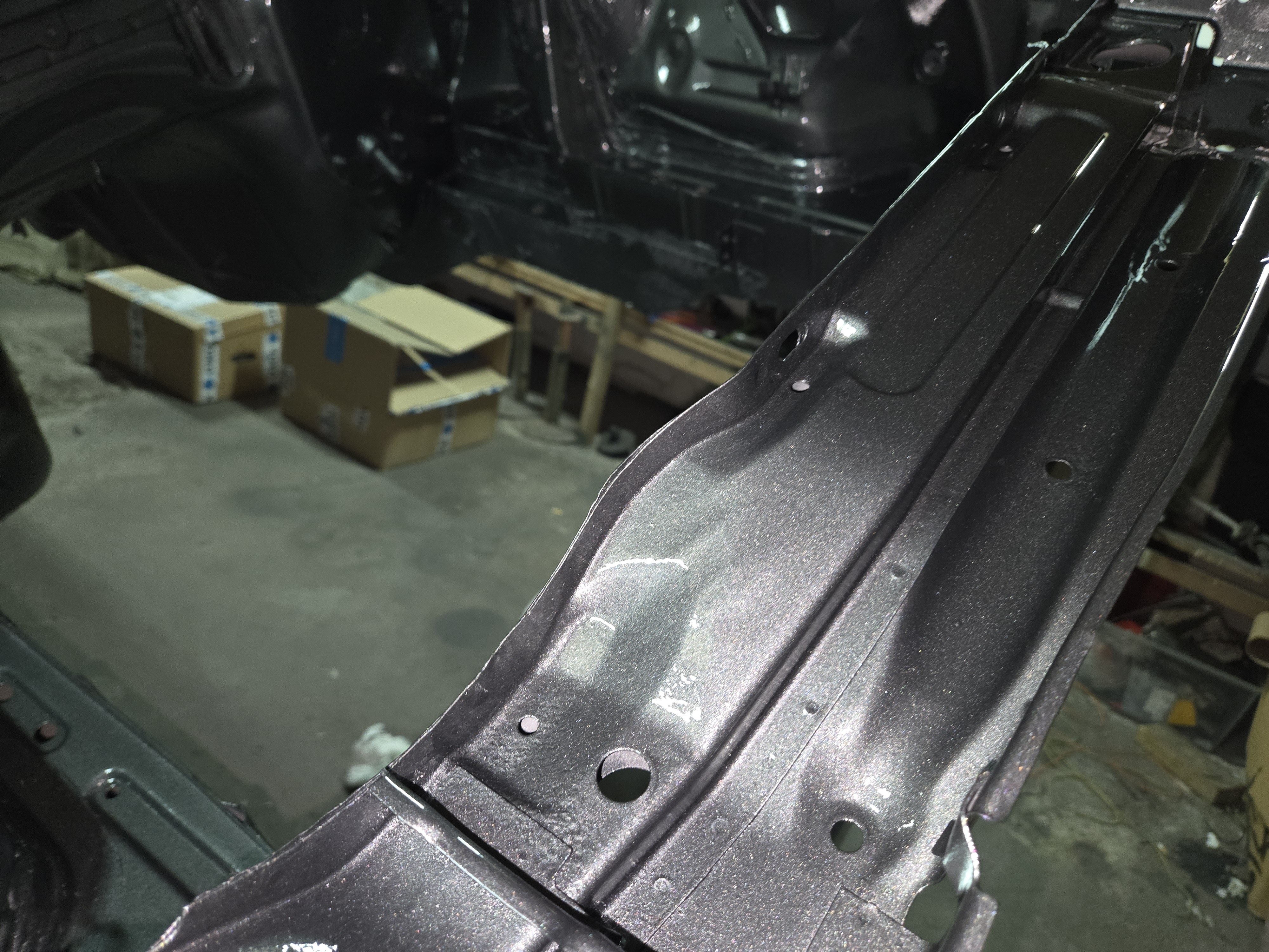

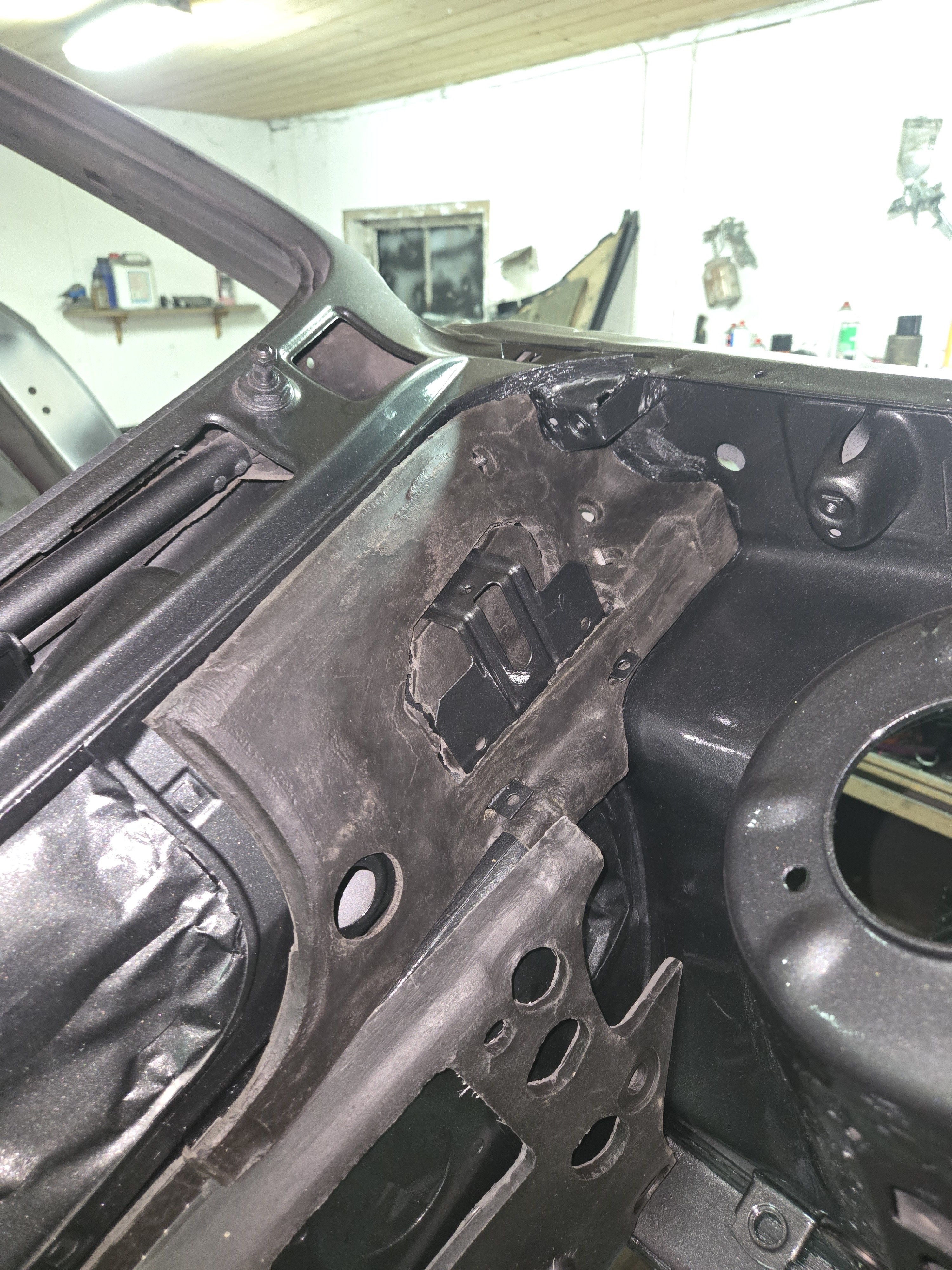

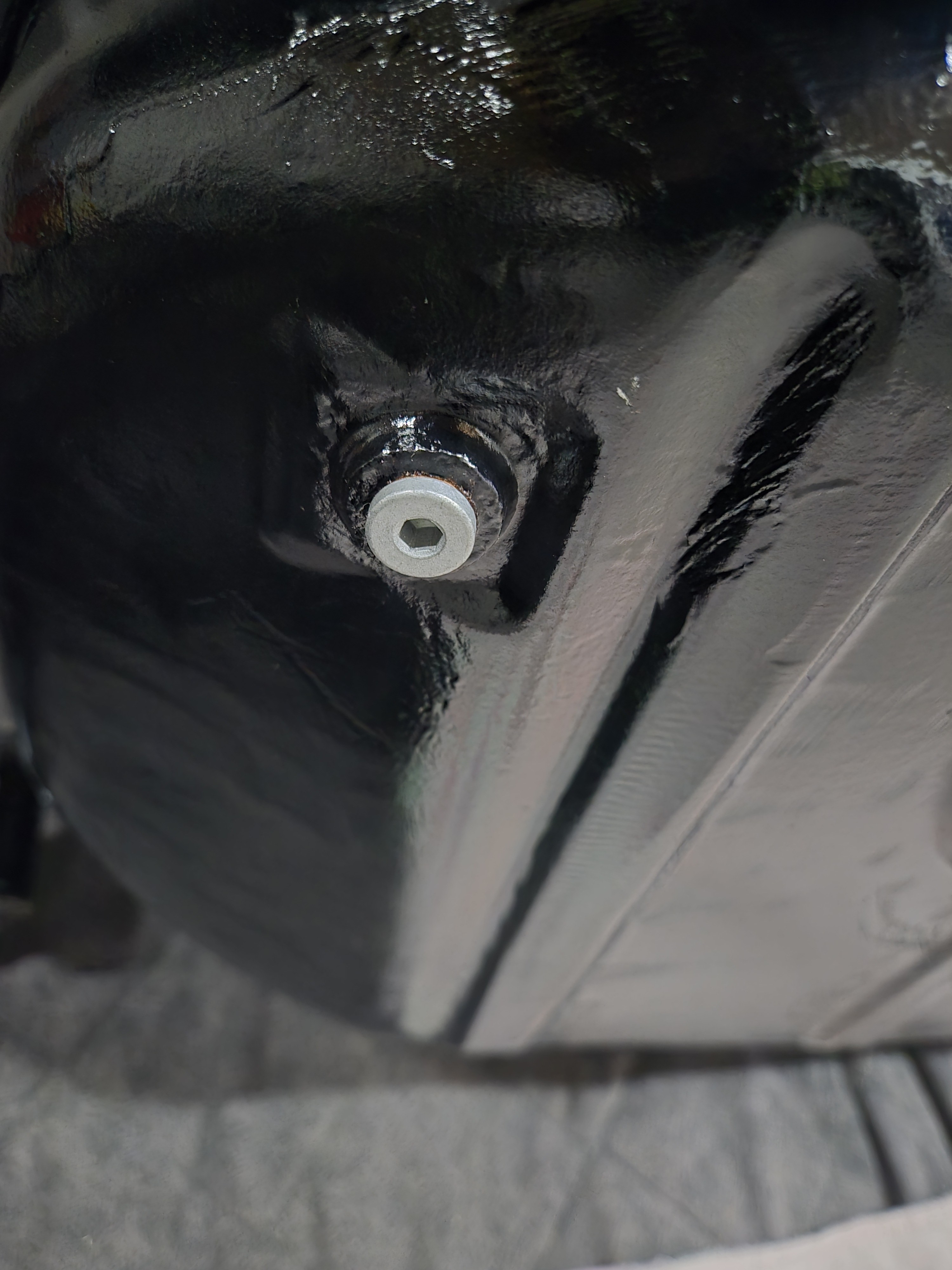

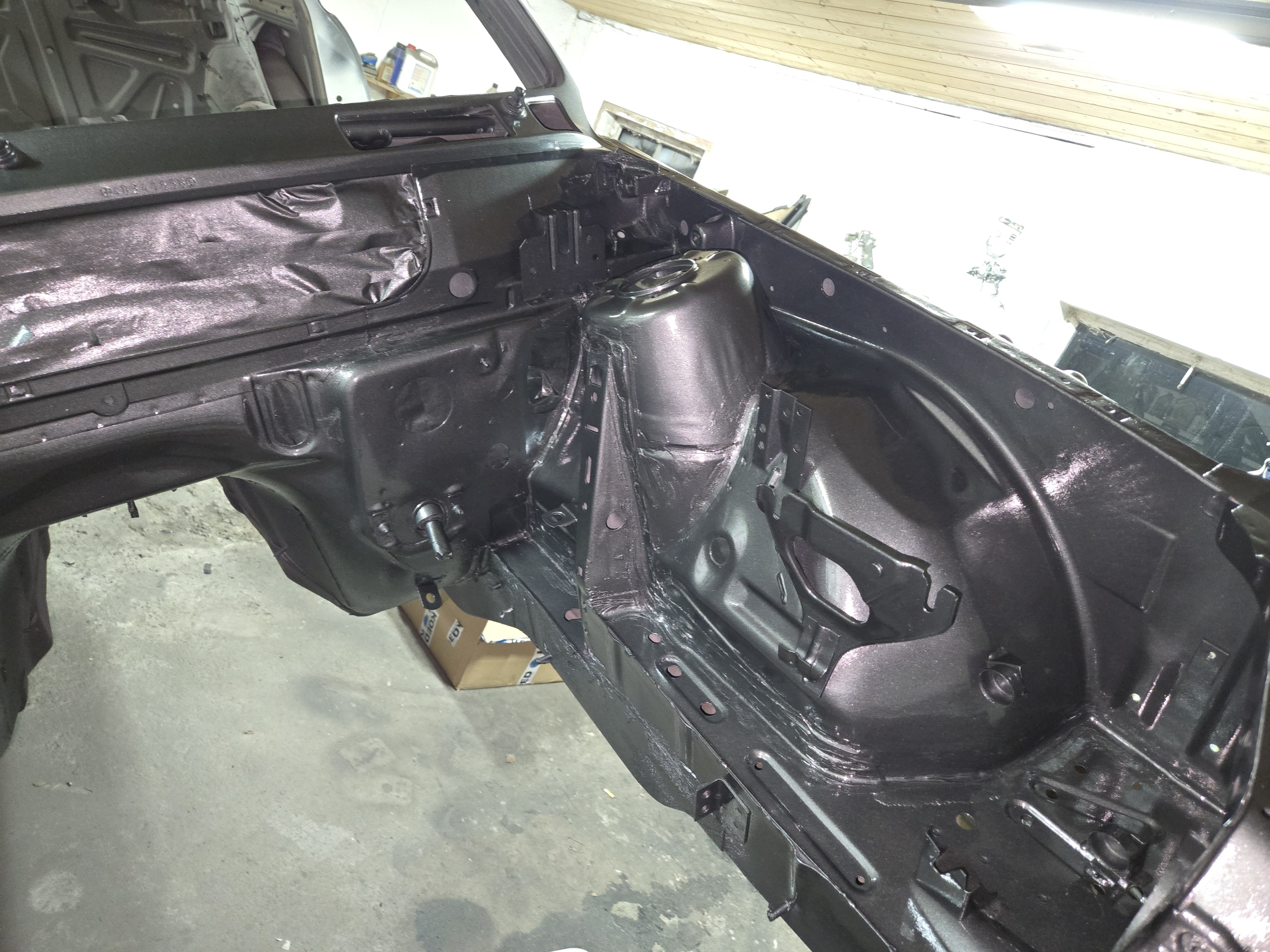

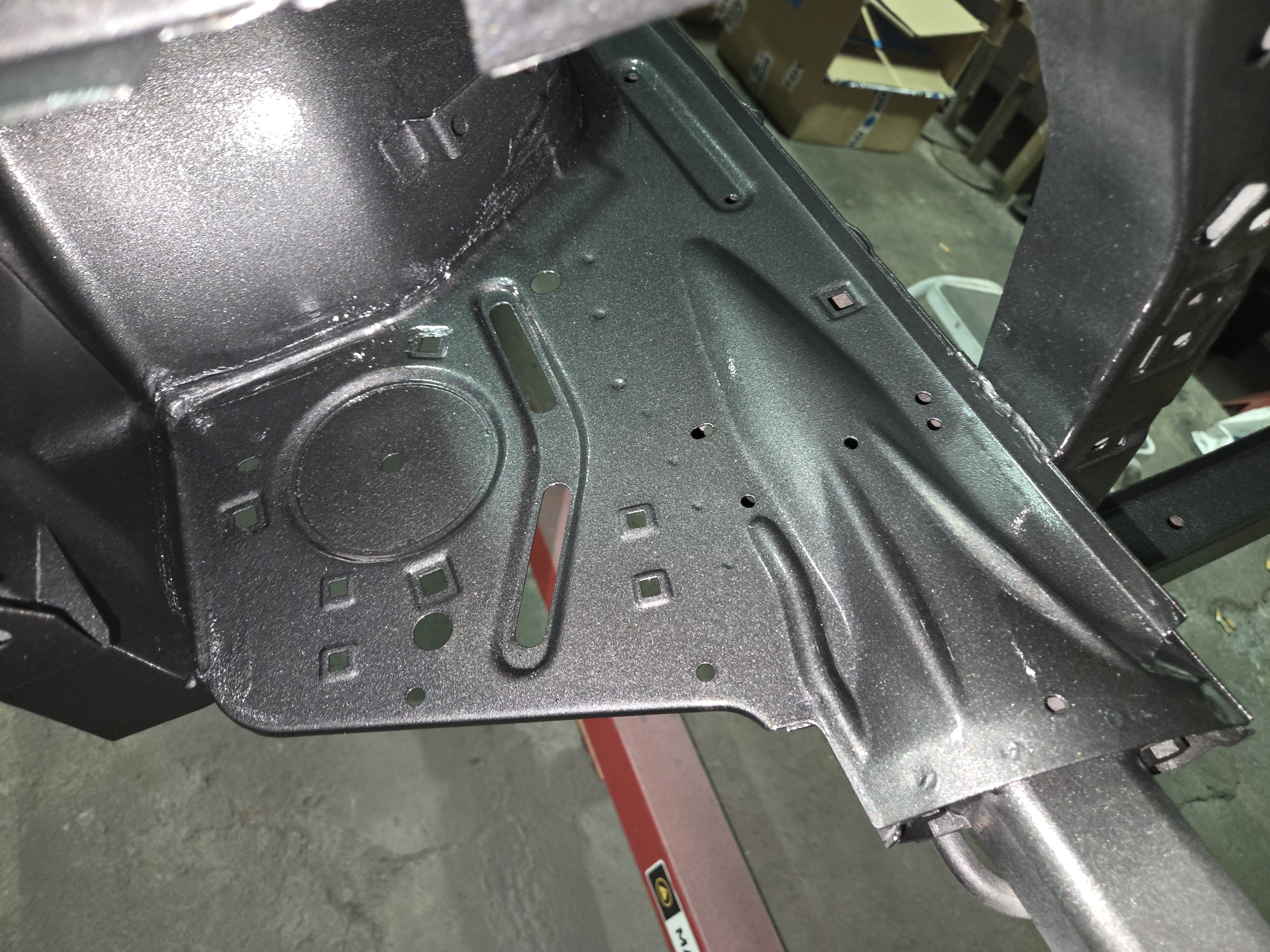

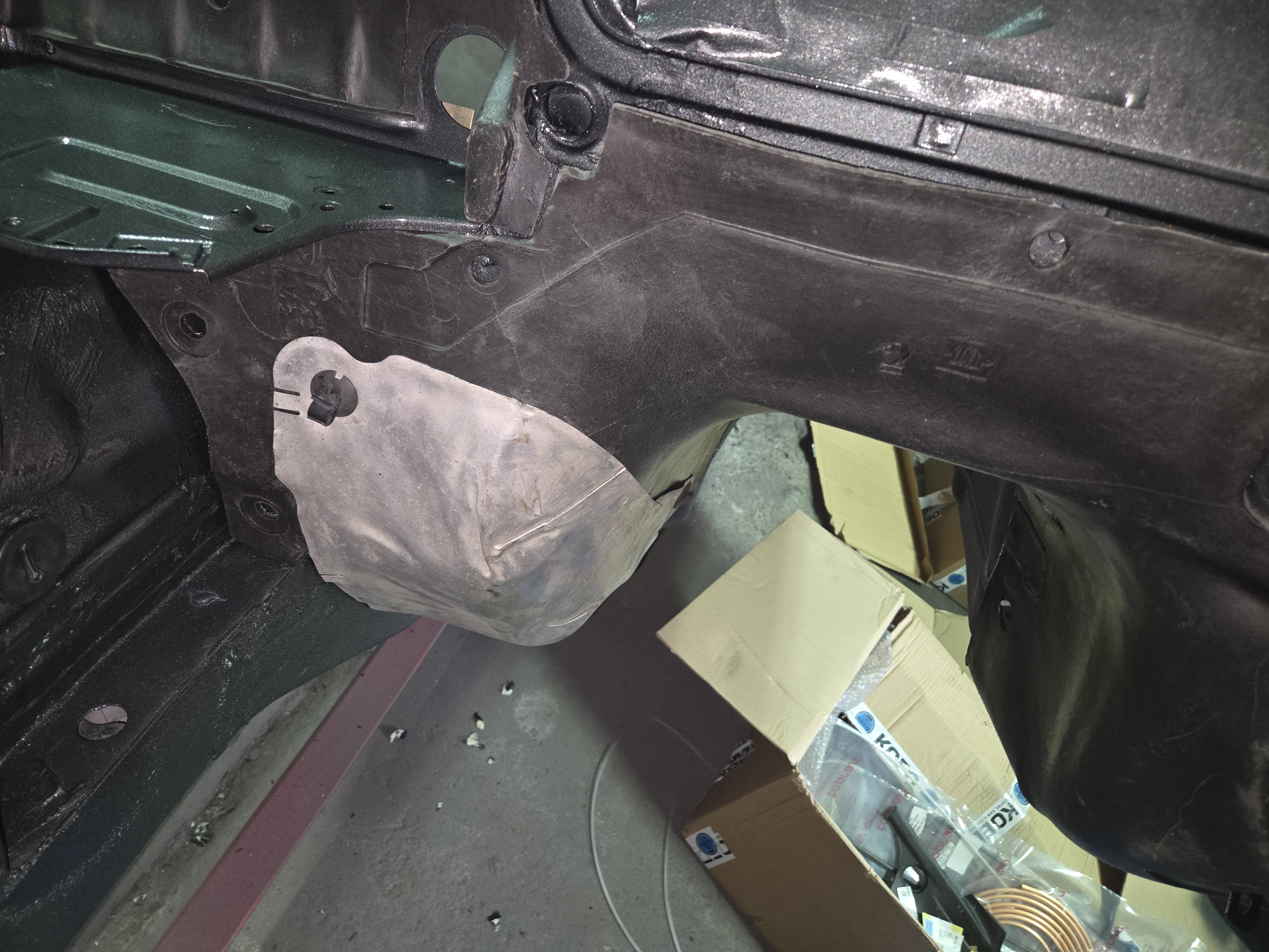

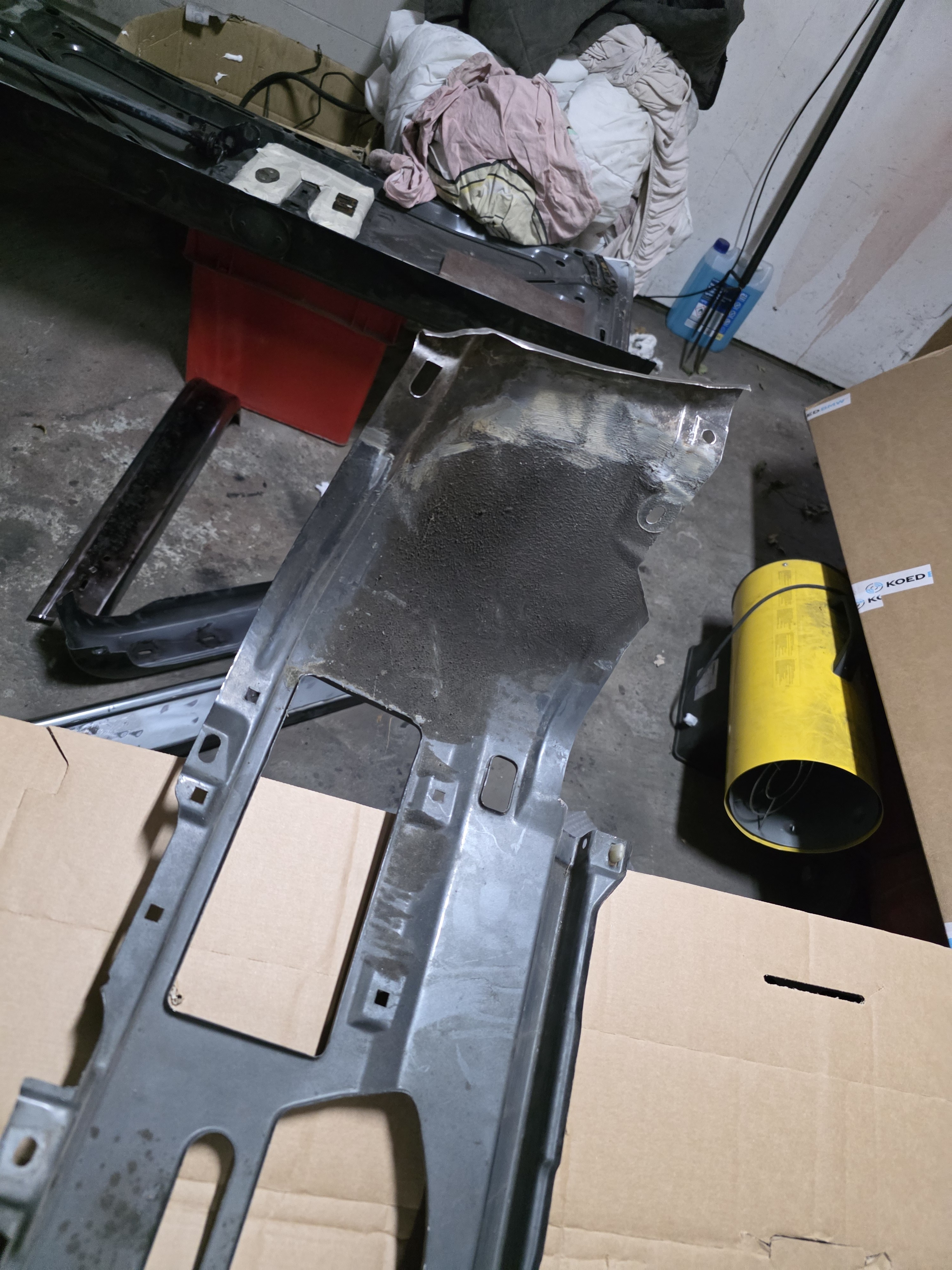

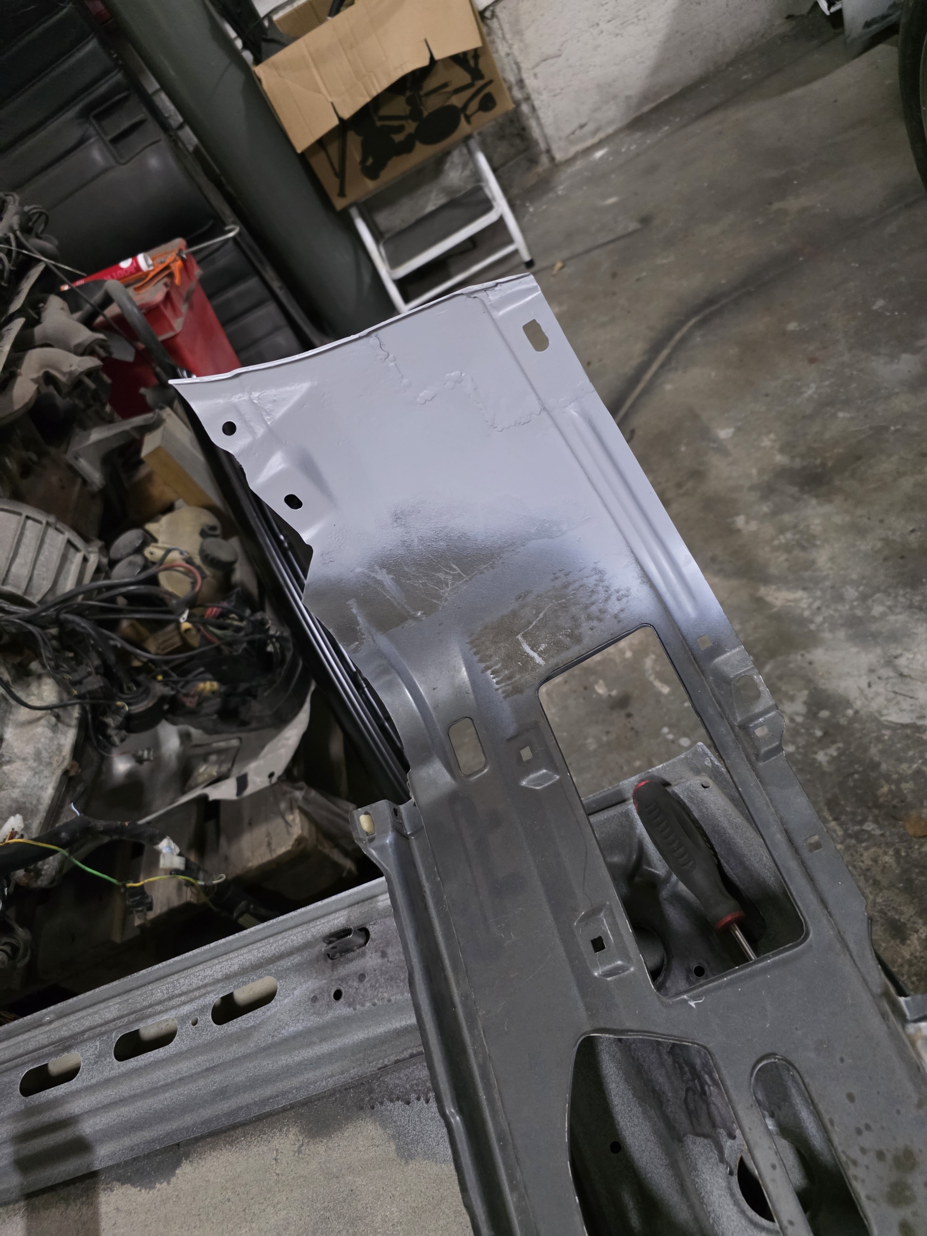

  6. Ikke den helt store fremdriften. Har hatt litt trøbbel med framskjermene, Det uorginale er rett og slett ett stykke unna å være bra. Så det blir å forsøke å sveise det orginale. (Kun den nedre delen mot kanalen som er rusta så det kan gå bra, om det uorginale er like nok det orginale på dette partiet. Frontplata er sveist og slipt vekk rust.

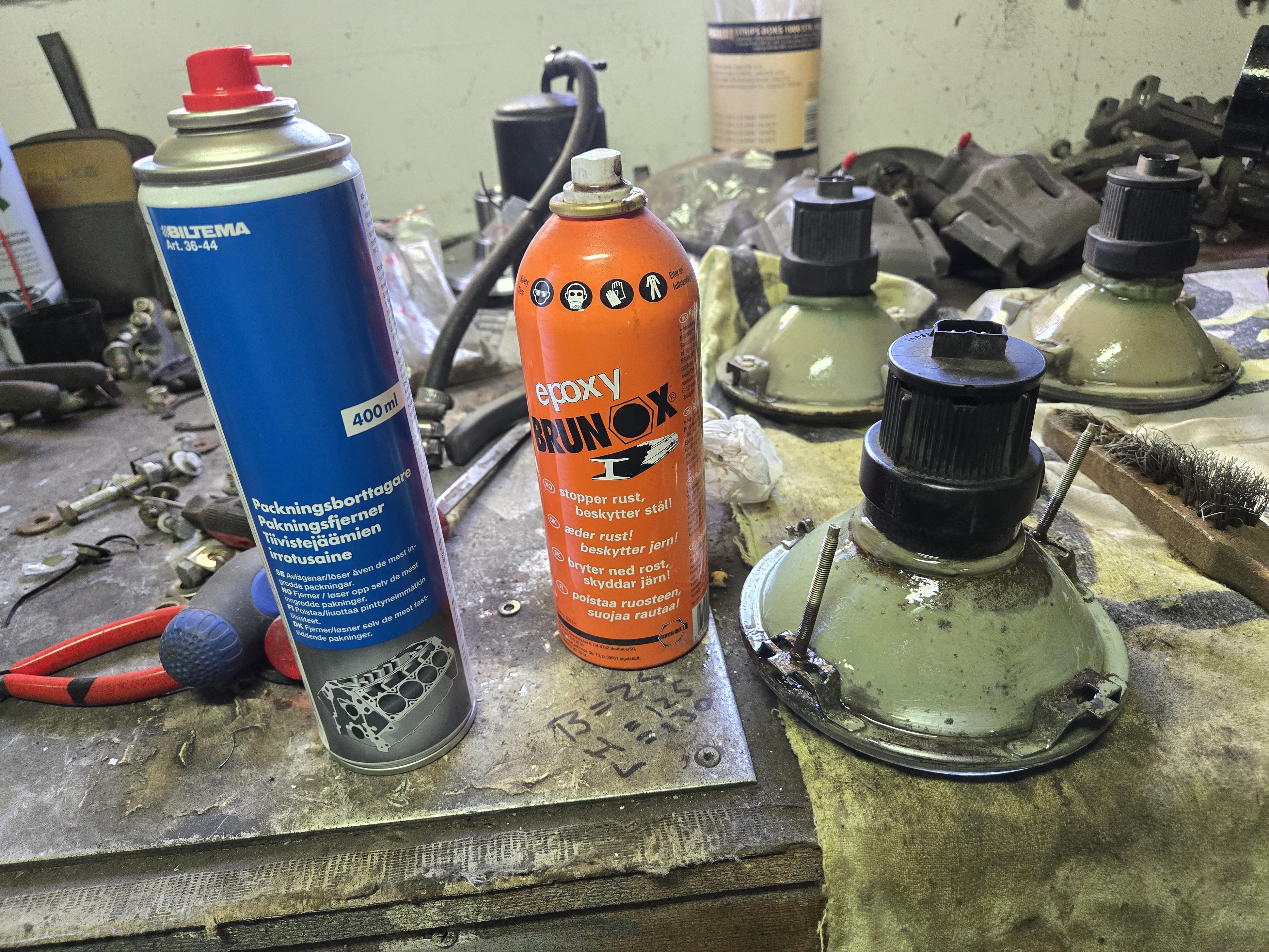

  7. Puss og slip før litt Brunox på overflate rusten. Må være de fineste dørene eg har sett til e30 på vei til lakk. Bare overflaterust. Stålbørste og Brunox.

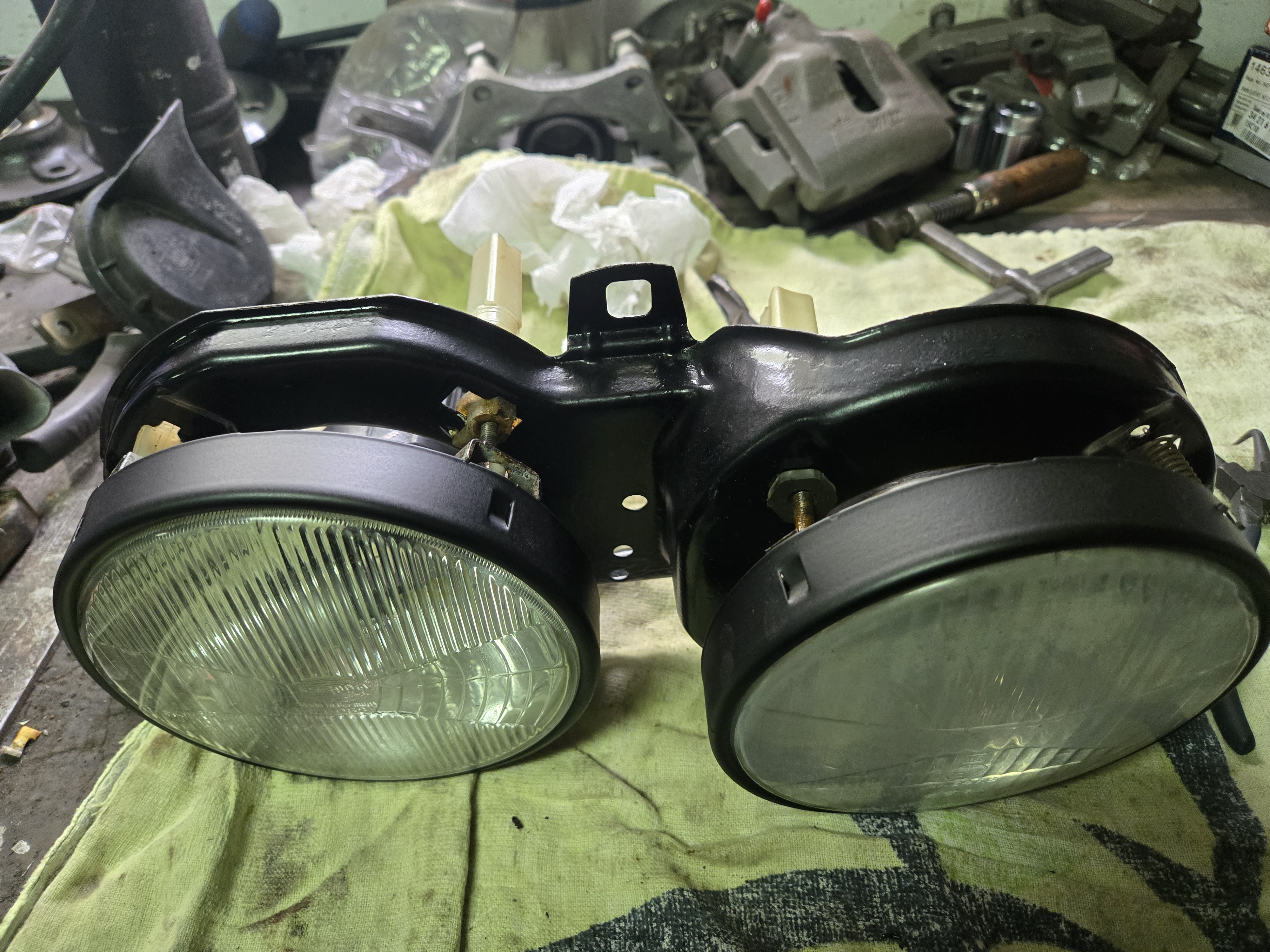

  11. Litt lørdags jobbing. Tapet front delen av ledningsnettet. Der fant eg en åpen ledning men ellers var det ganske fint. (trodde først det kunne være for fløyta men det er det ikkje.) Må undersøke litt. Litt puss og stell på sikringsboksen var og ett behov for. Var rester av lakk og der så måtte pusse lokket. Dritt at litt av tallene forsvant men.

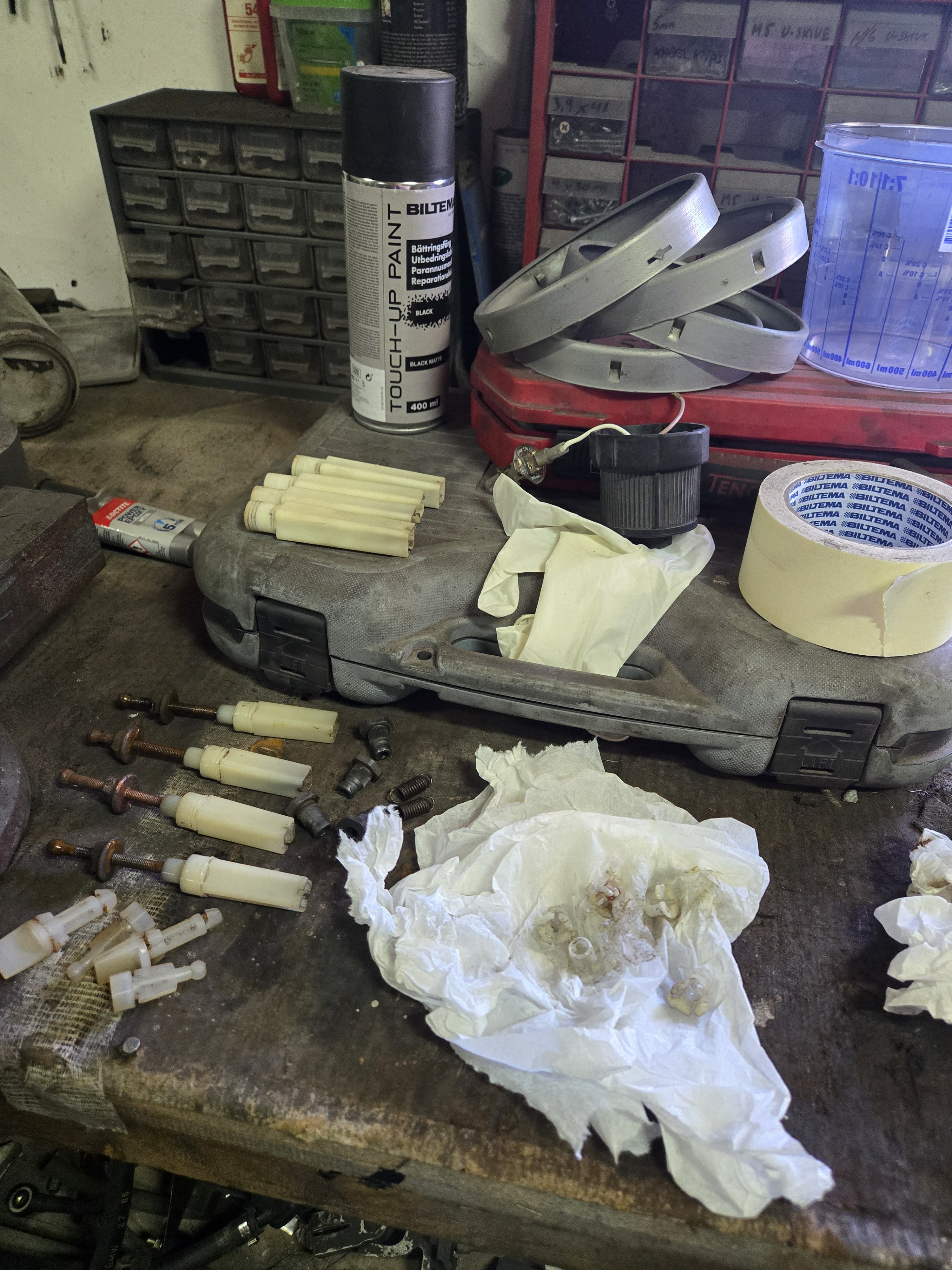

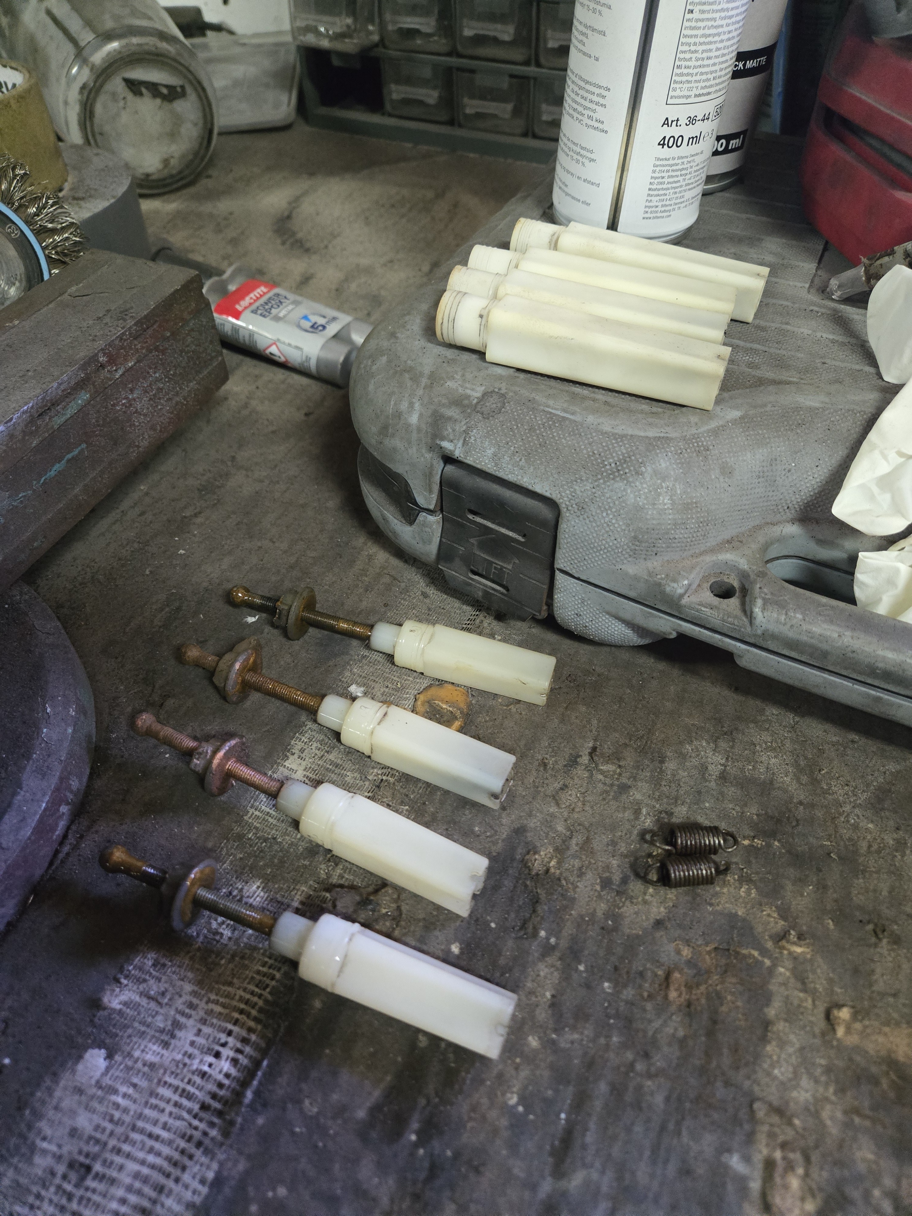

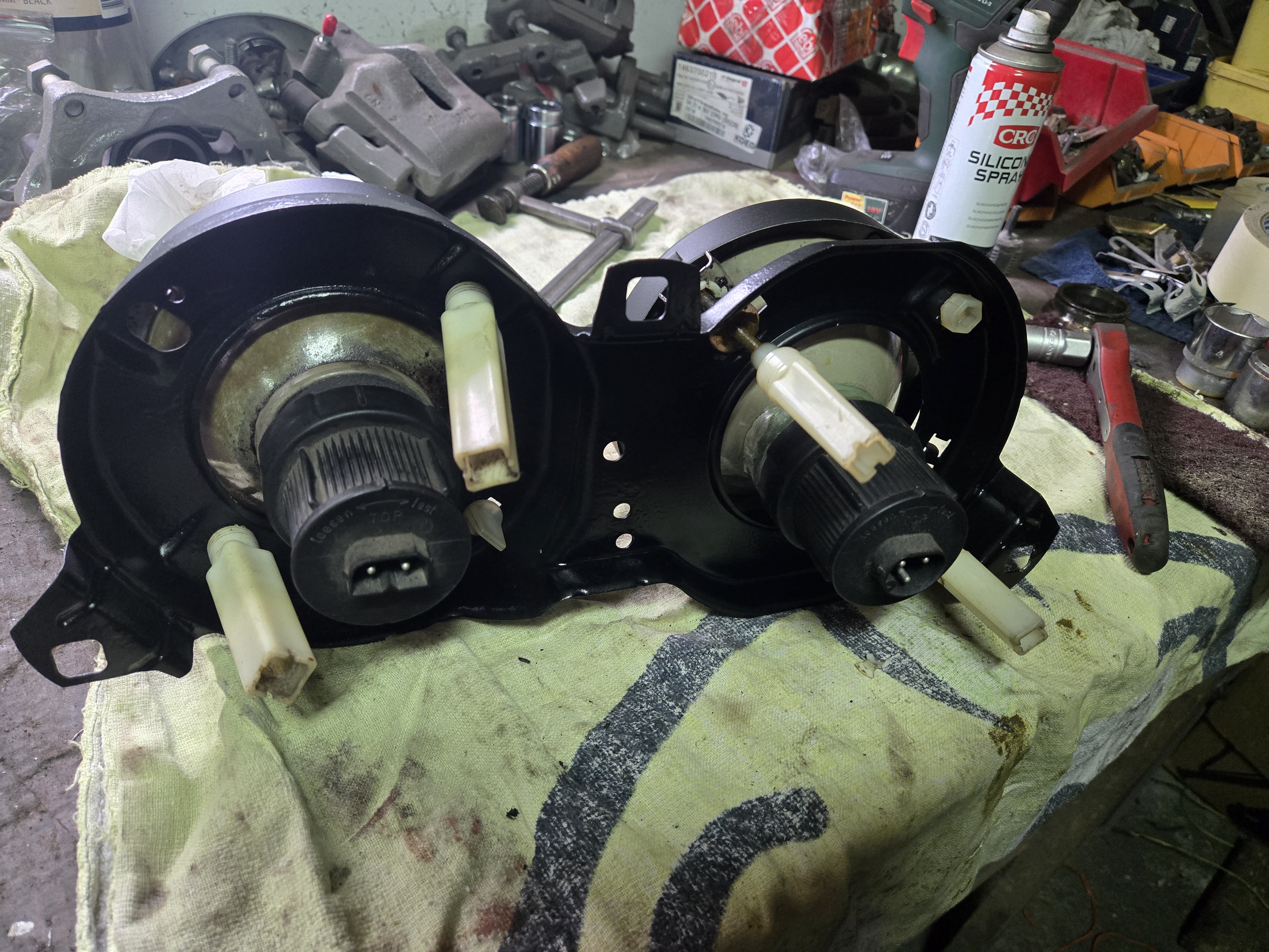

  12. Endelig ferdig med dørkontakter. Girvelgeren fekk en runde med Brunox og svart spraylakk.
  13. Ser det finnes som del på koed. Det finnes også på ebay men kun brukt. Og kun for facelift bil 😕 Det er riktig at kontakten ser helt lik ut med girvelgeren. Men der er motparten også.

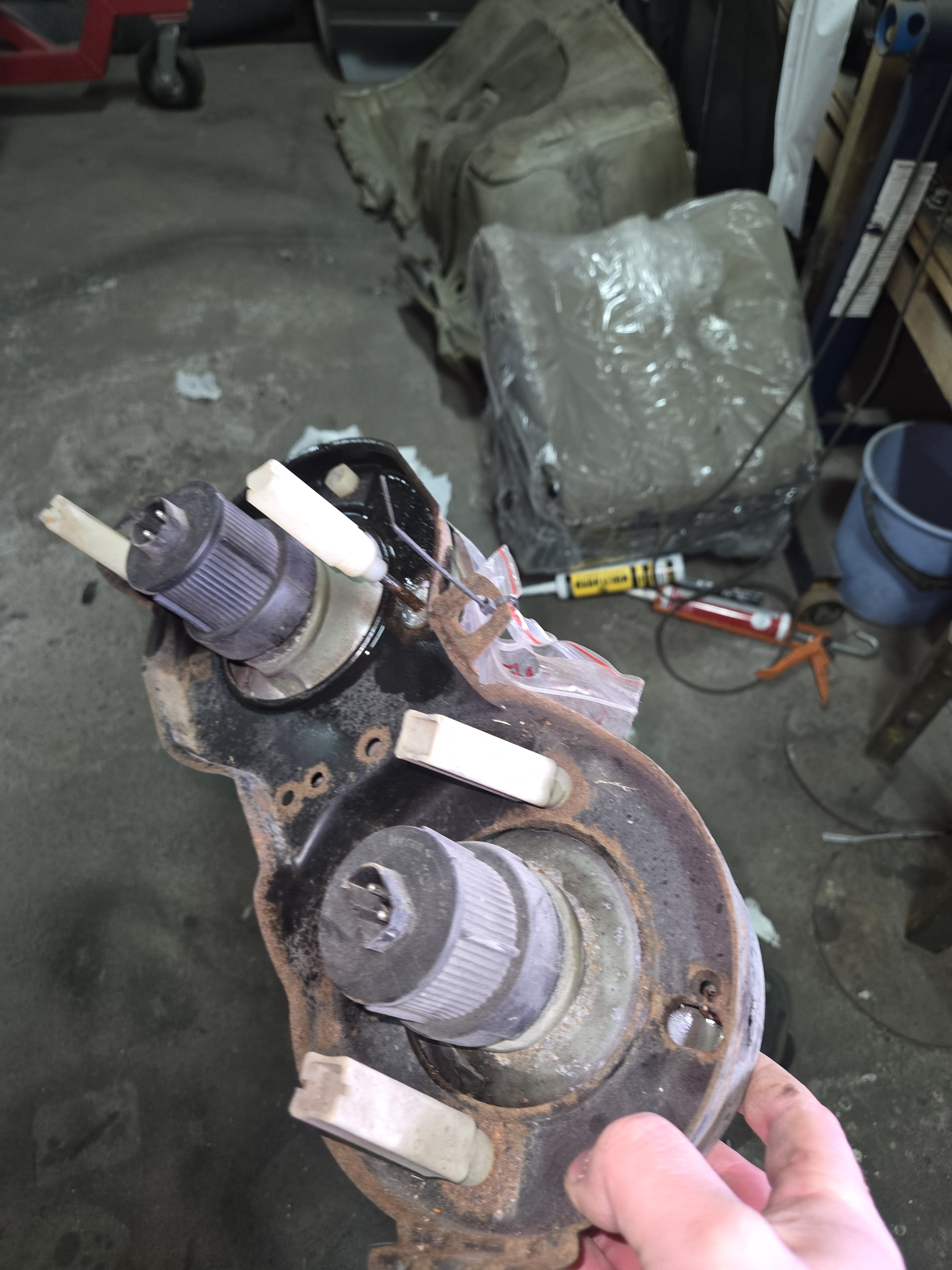

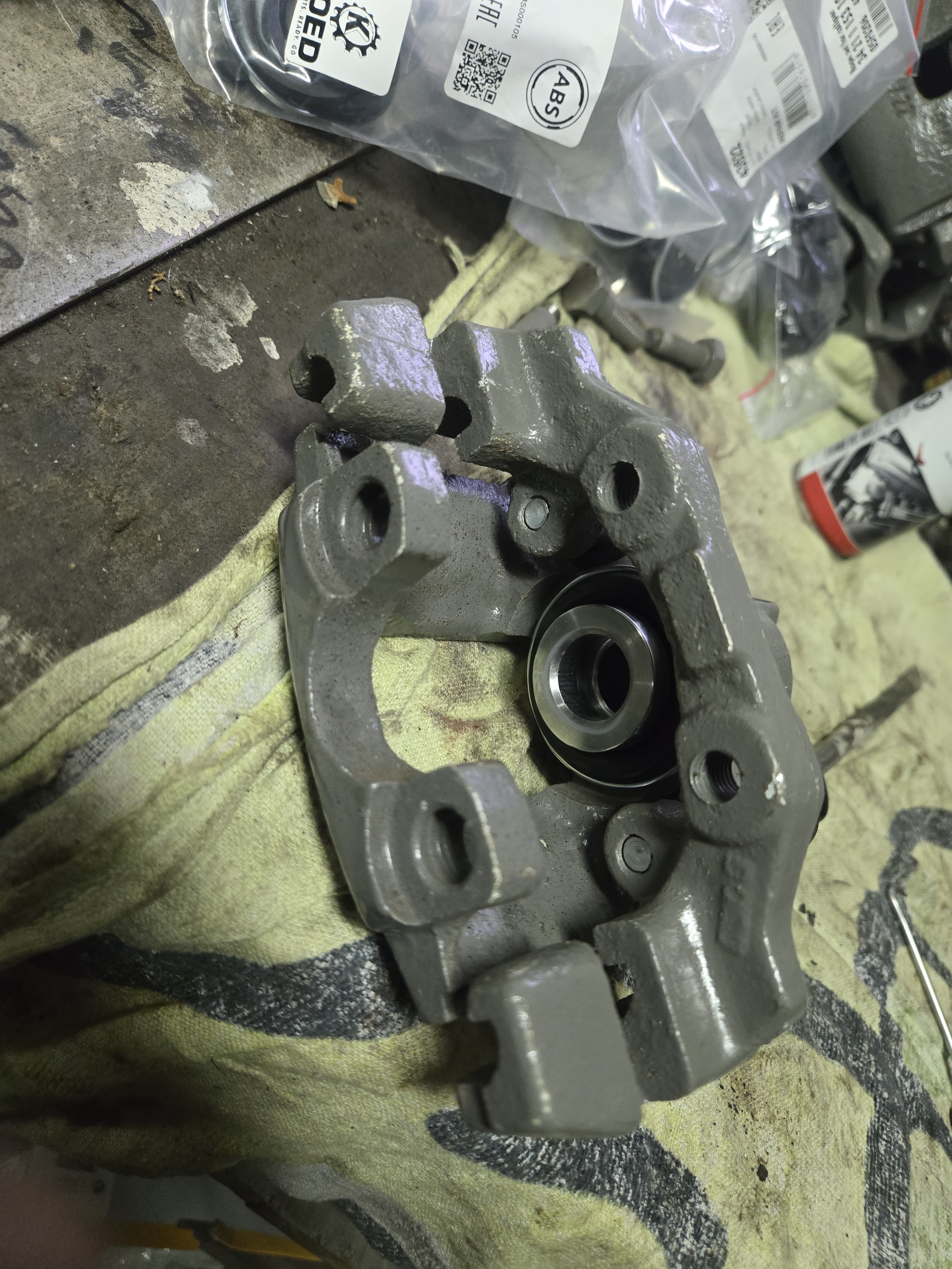

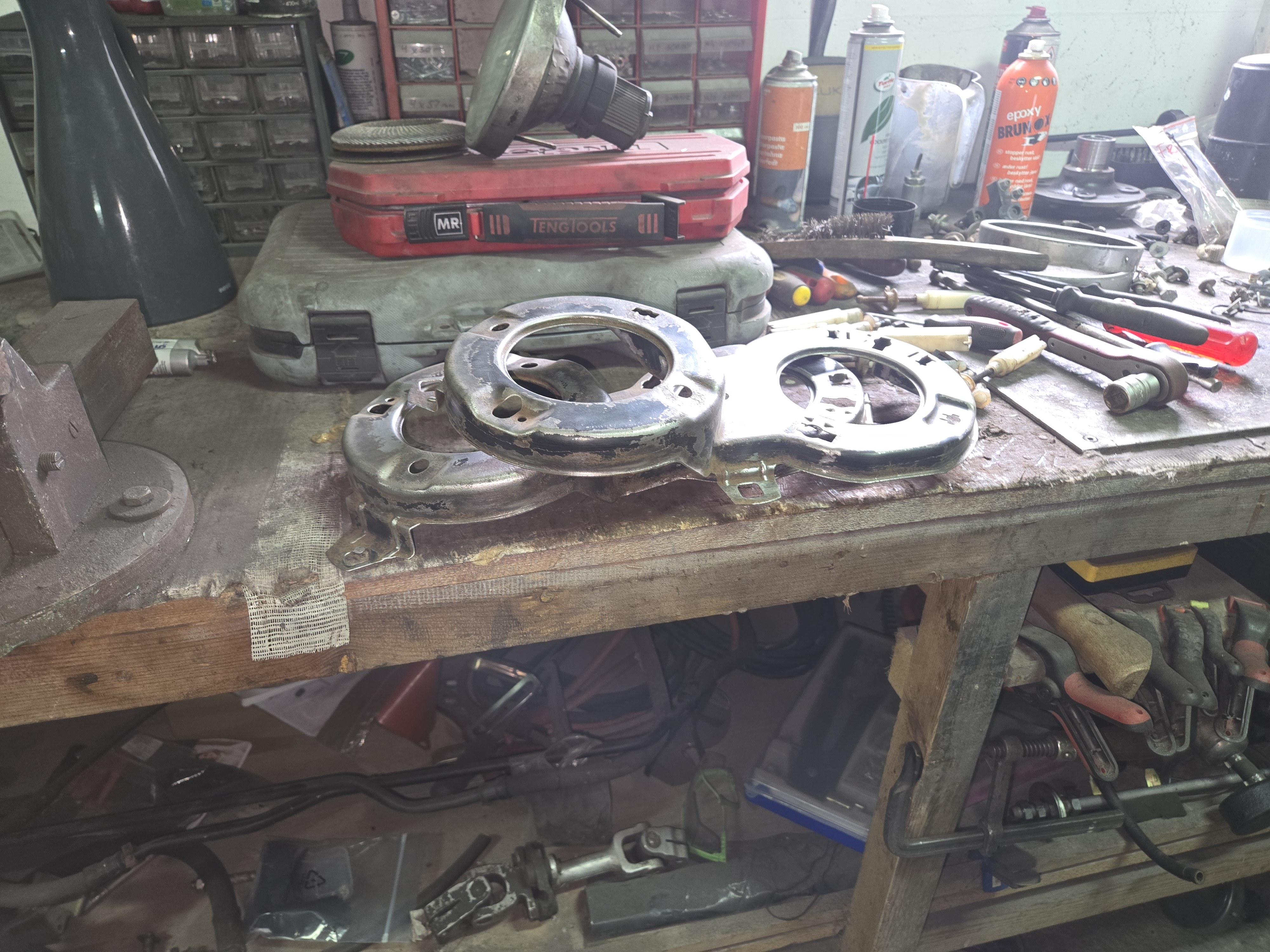

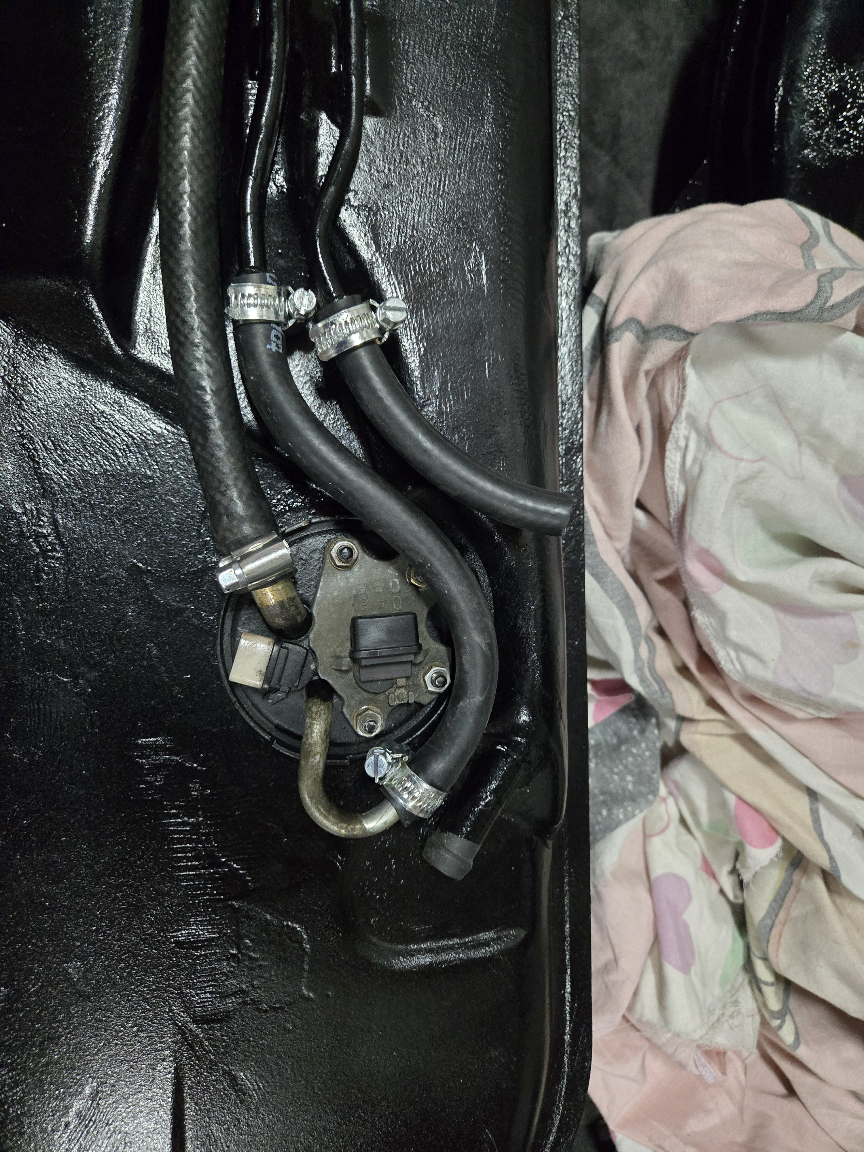

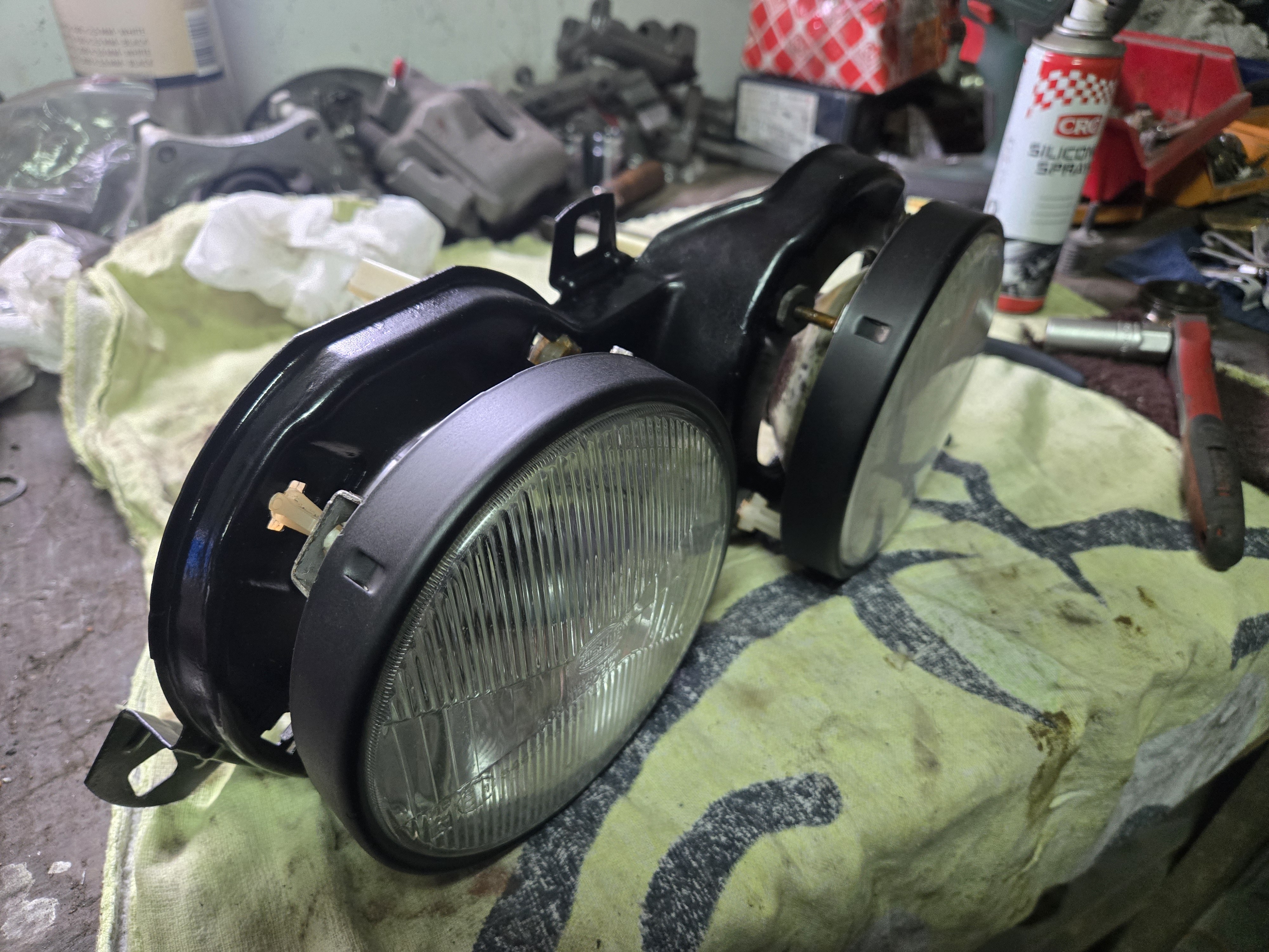

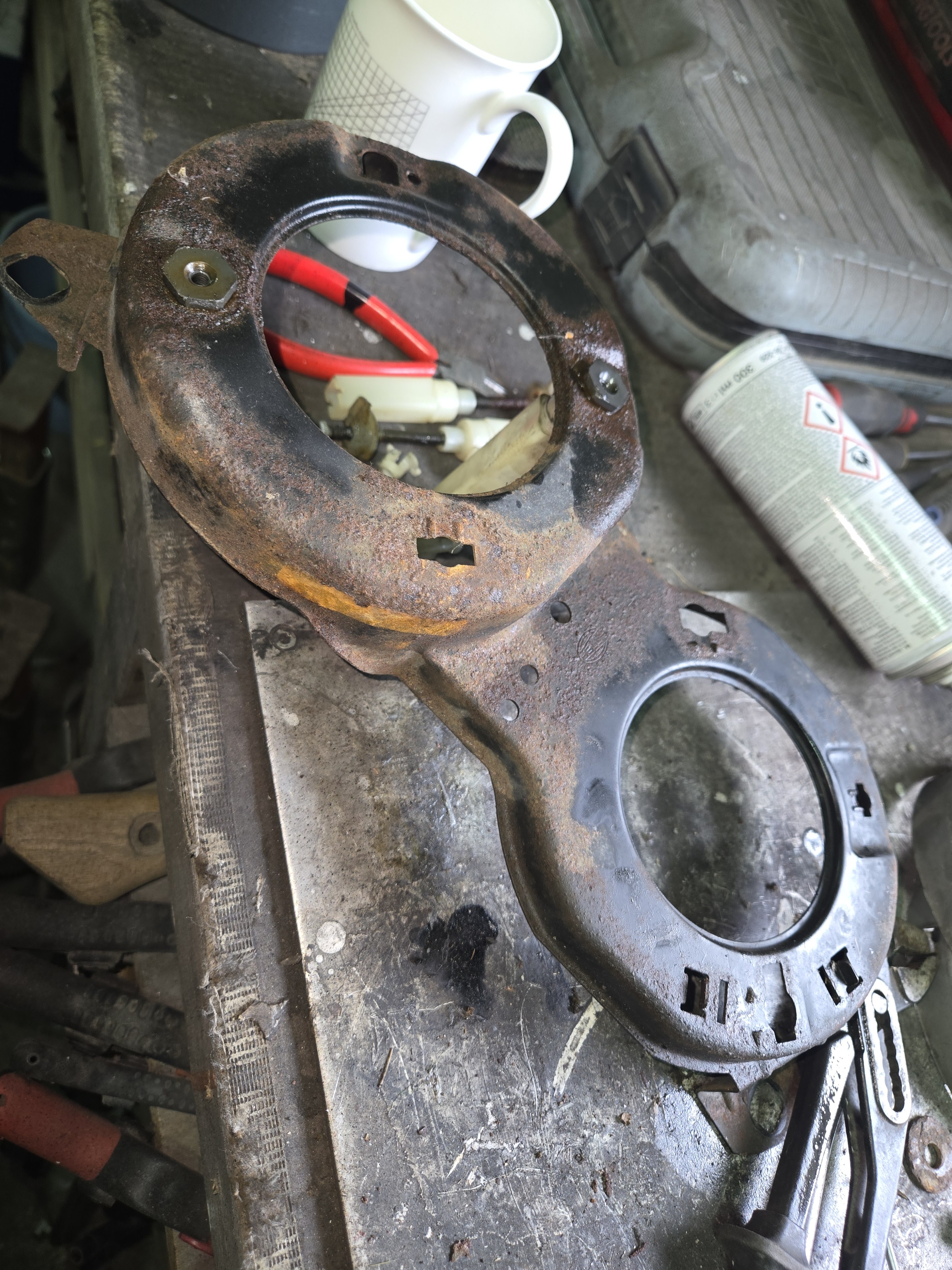

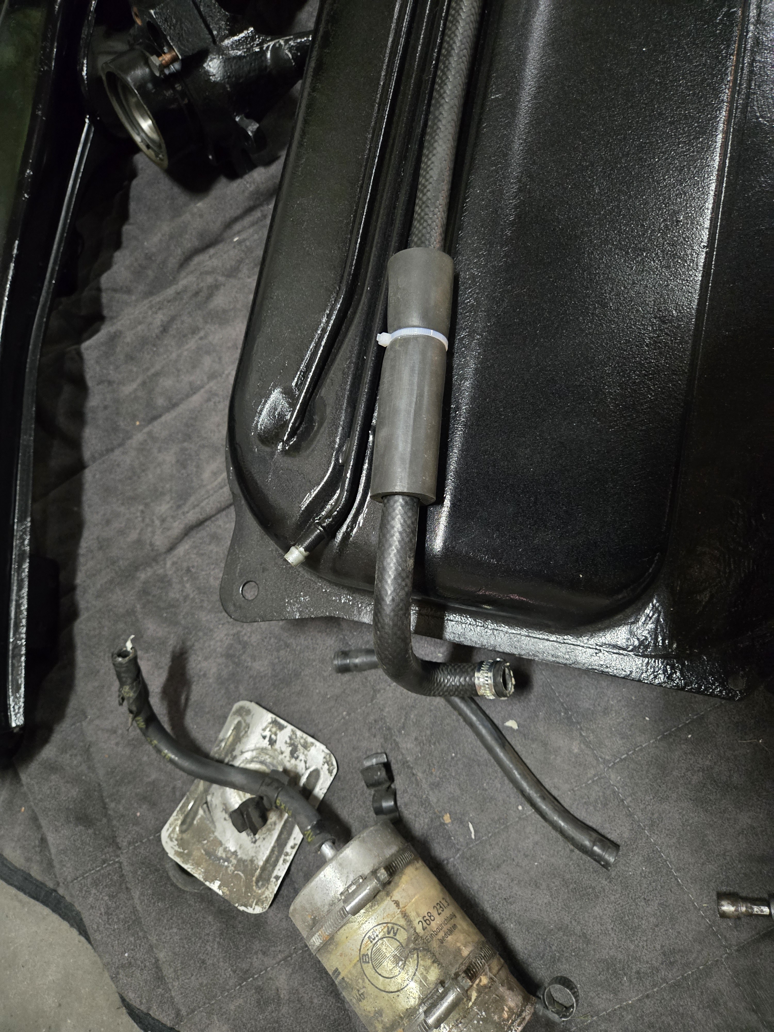

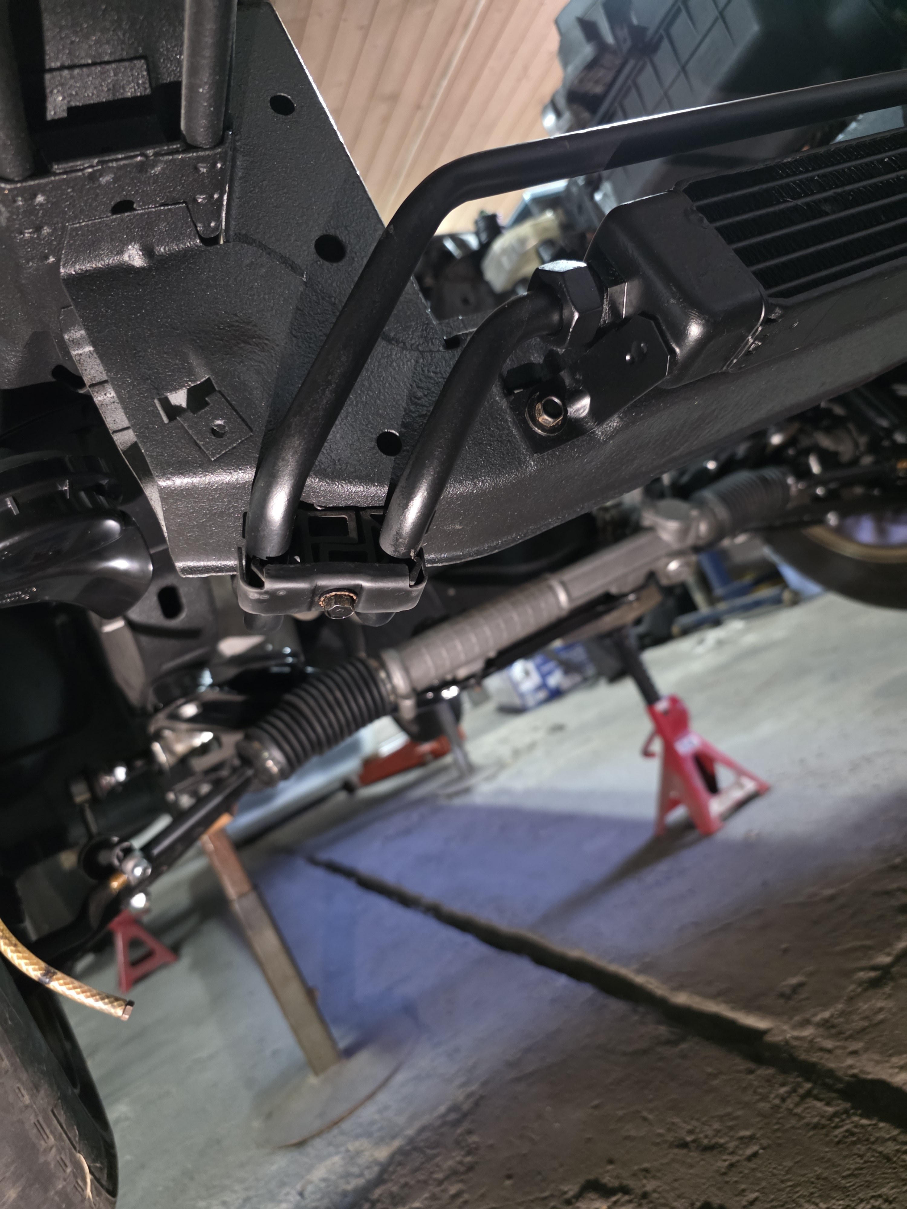

  14. Ser ut som eg mangler en del av ledningsnettet. Stoppet opp med denne pluggen her så antar det går fra denne kontakten og ned til slitasjevarsler, diff sensoren og til bensin tanken. Må undersøke ebay eller noe å få tak i denne for det ser ikkje ut til at det er for salg lengre. Frontplata er rusta i ene siden og ellers bra så den bør eg nok klare redde. Fant gir velgeren liggende i en eske og så tenkte ta en runde med puss, Brunox og litt lakk.

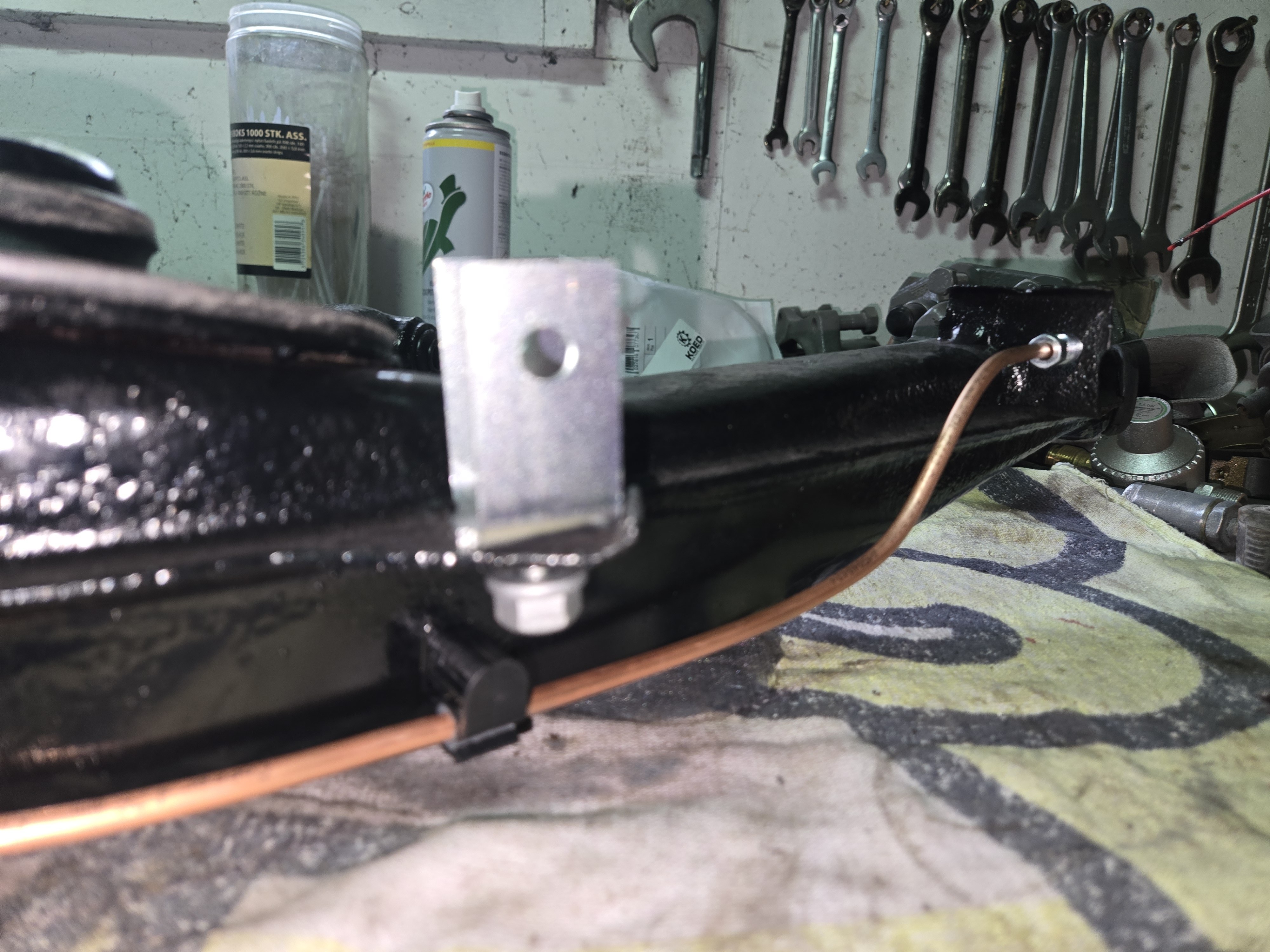

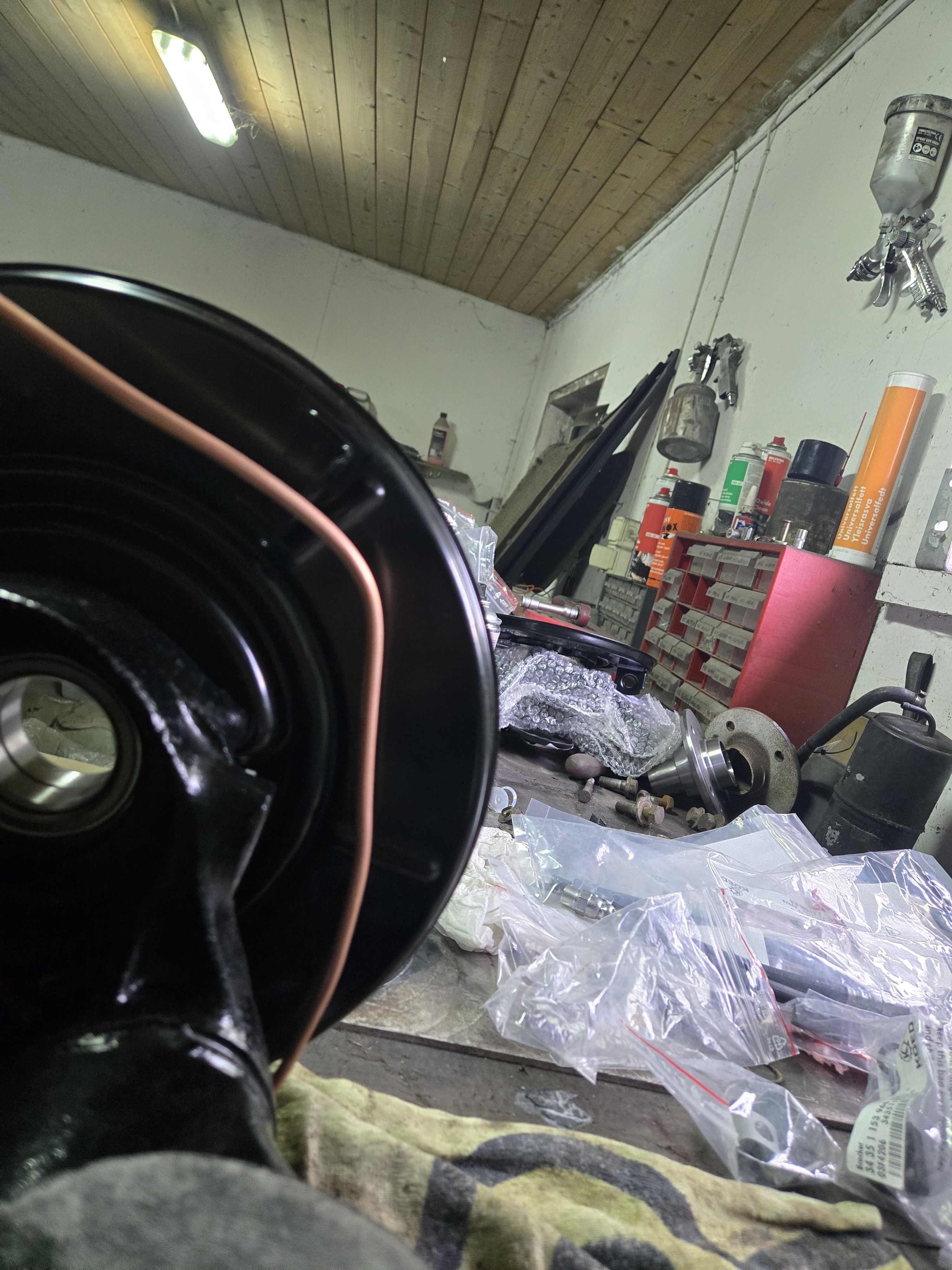

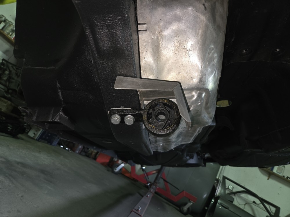

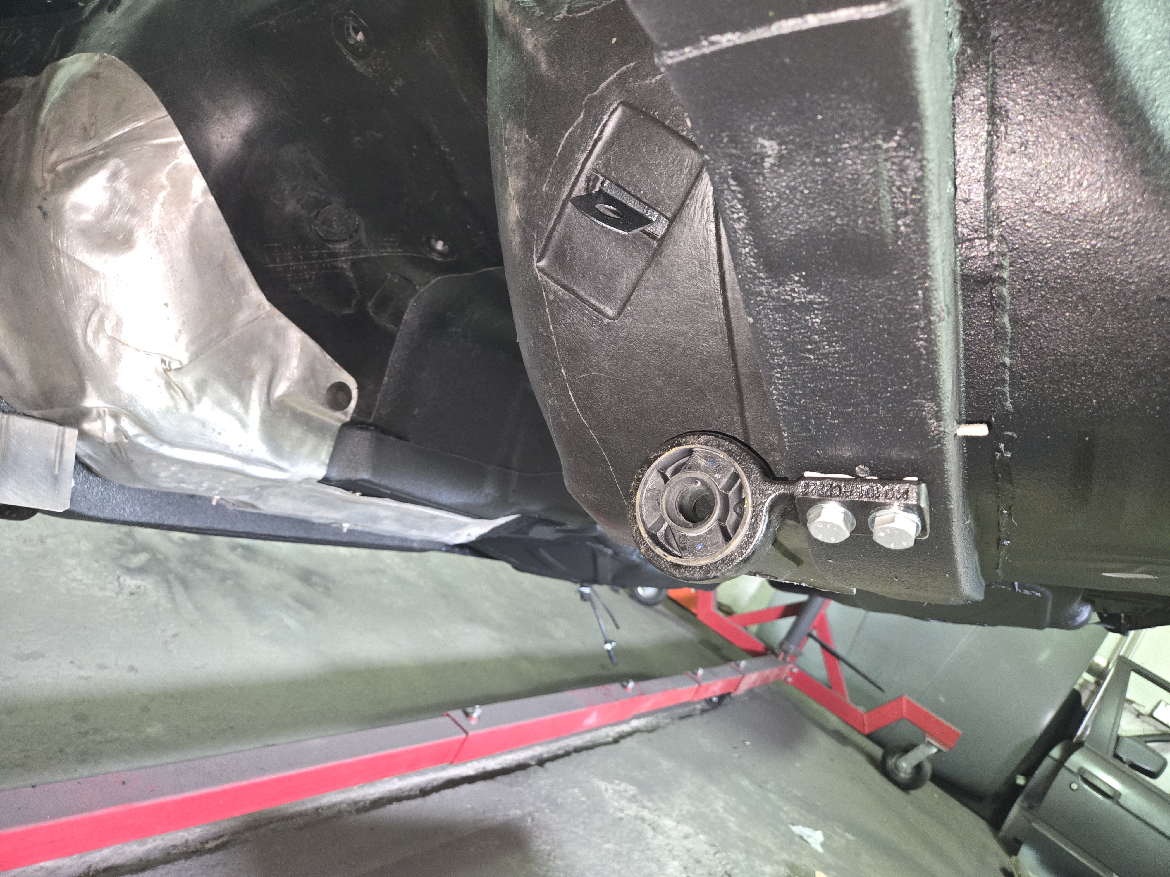

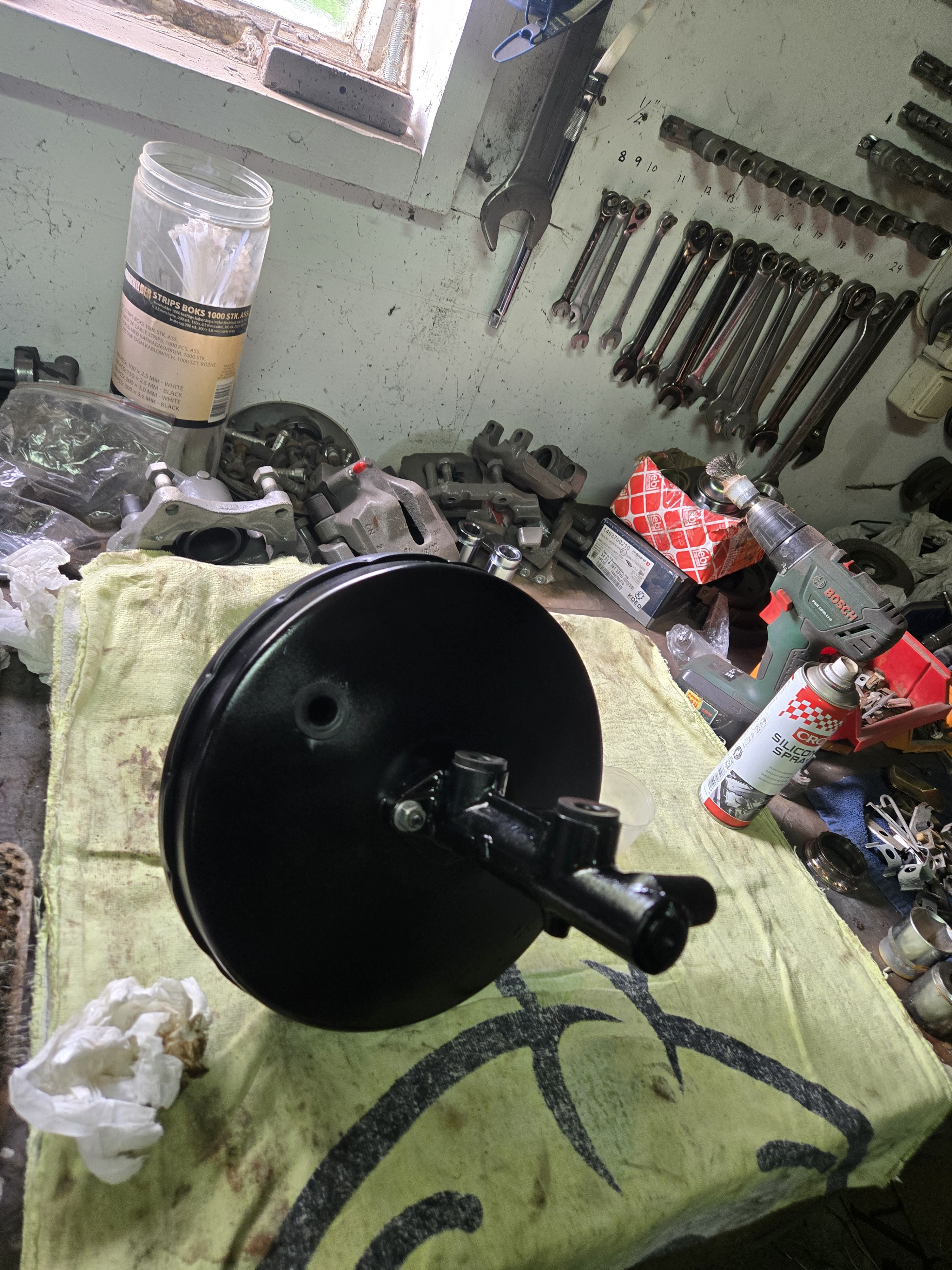

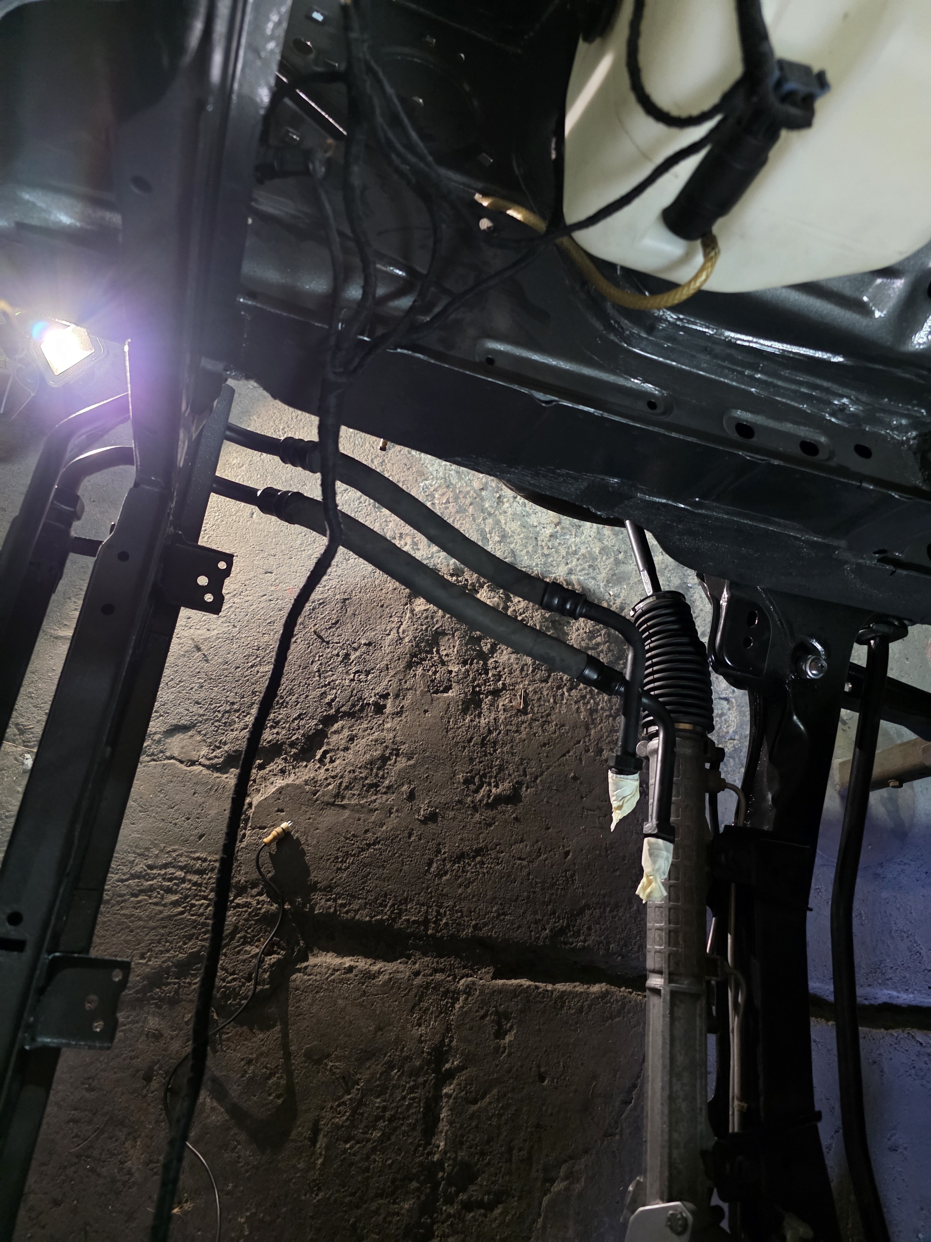

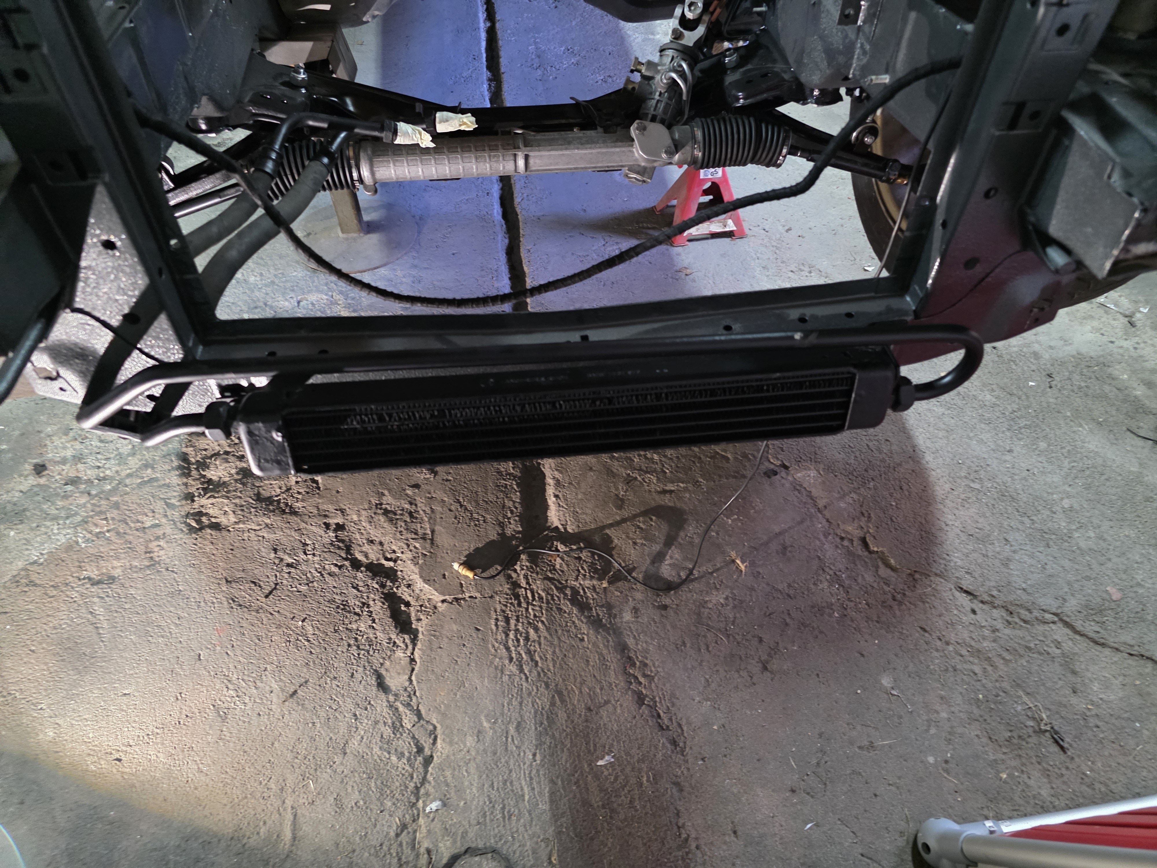

  17. Ser at ny brakett til bremseslangen på høgre side har eg glemt å sveise. Så nå som lakk er på må eg ty til alternativ løsning. 2 komp metal. Men det ser faktisk ut til å bli sterkt det. Så fikk eg omsider på siste bremserør. Men her må eg nok ha noen flere rør klammer en det eg trodde. Før dashen kan monteres er det planen å bytte litt deler på varmeapparatet nå som det er grei tilkomst. motoren står gadd blant annet.
  18. Får starte monteringen av lednigsnettet.

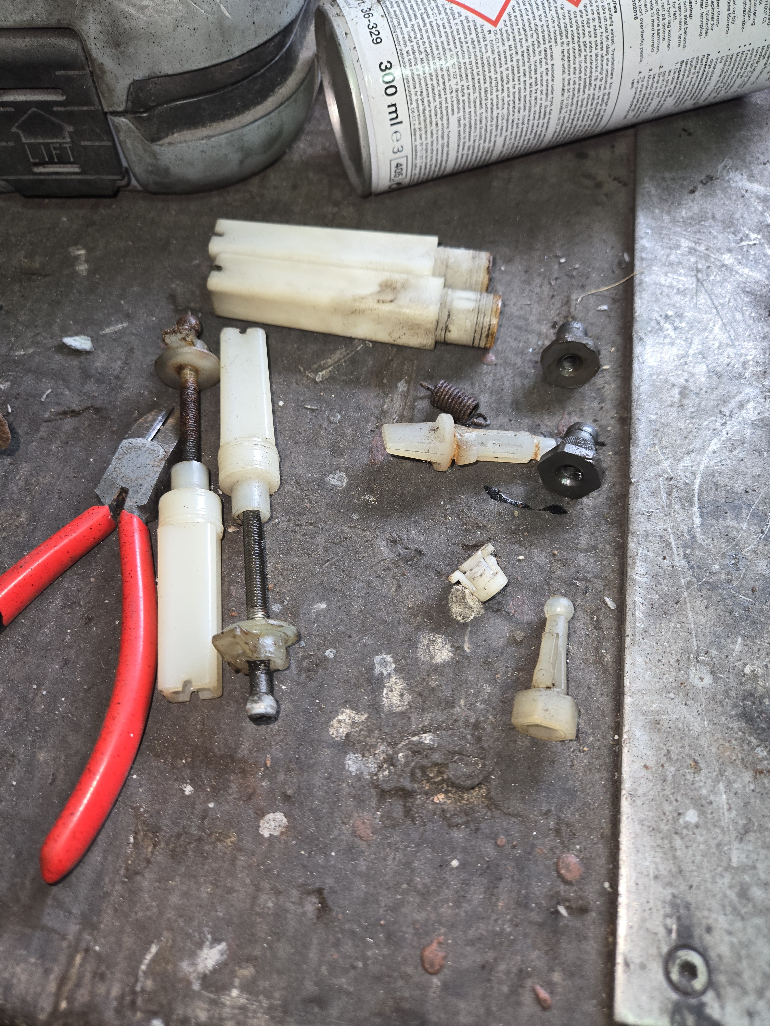

  19. Dørkontaktene 😕 Ikke noe som selges lengre, så jeg fikk en høgger til å selge meg det han hadde på sin e30. Var ikke så fine det heller men tror kanskje eg kan bruke litt ifra begge deler for å få det noen lunde på bilsiden vertfall.
