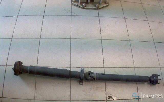

  17. Någe nytt så har skjedd her? Har du blitt kvitt vibrasjonen? Sliter selv med vibrasjon på x5'en min men dette skjer ved høy fart fra 70-100km/t og når jeg slipper gassen så rister det, når jeg gir gass så forsvinner det. Har og satt bil i N i høy fart, da rister det også. Har en mistanke på om det kan vera mellom akslingen men har sjekket den og den kjennes egentlig grei ut.
  18. Har du funnet ut hva det var? Har samme symtonene som deg. Bortsett fra at vibrasjonen kommer når jeg slipper gassen.
  19. Okey.. Problemet er at jeg må bytte heile akslingen for å bytte den miterste lageret. Viss det er den som er problemet hadde en kompis til å se på bilen og han meinte at det var det mitterste feste på akslingen at foringen der kansje var litt sliten det var det nærmeste han kom fram til når han såg under bilen. Har lakt til et bilde.
  20. Hei hva fant de ut av? Har selv fått problemer med x5 de siste ukene (2003 model). Men her rister det når jeg kjører alt i fra 60-90km/t NÅR jeg slipper gassen. Har og en mistanke på at det kan vera mellom akslingen. Ps. Girkassen har blitt fikset tidligere så det kan ikke være den. Er det et kjent problem med mellom aklsingen til X5?
