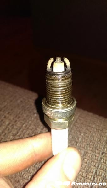

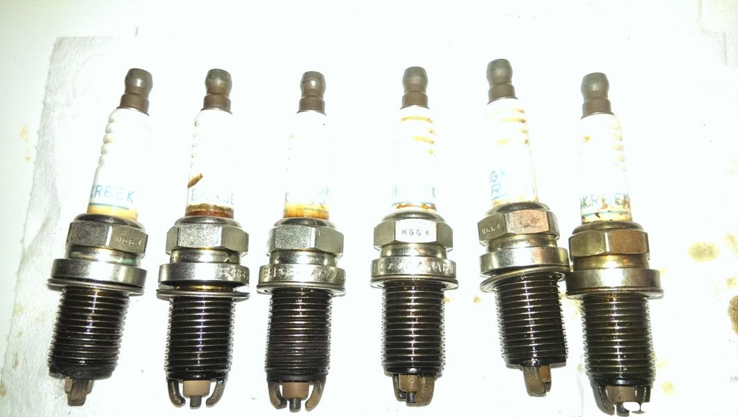

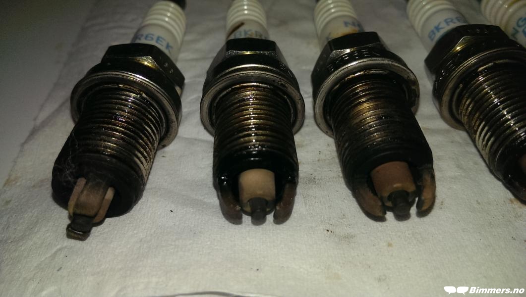

  18. lite tileggsspørsmål: noen som ser om disse pluggene er modne for utskifting?
  19. Det gjør den. Var det jeg også tenkte, får vel bare ta en diagnose igjen...
