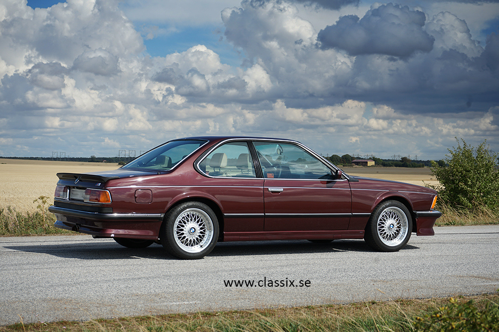

Liker også burgunder rot fargen er spessiel og litt mer skjelden🙈 men fargevalg er ikke bestemt enda!🙄 briliant rot er også en utrolig fin farge men er så mange e24’r i denne fargen🙈

heller litt mot den fargen jeg også, men er så mange med den fargen
