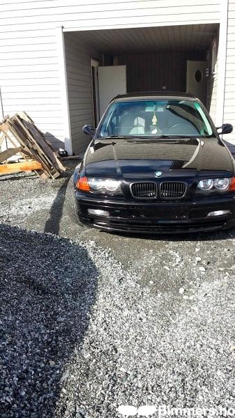

  4. hmm, kan jo se på det Synes bilen gikk noe bedre i dag testet med bmw scanneren i dag, 25 feil før kjøretur som ble slettet, og satt igjen med 7 feil etter kjøreturen. ene feilen som ikke gikk an å slette var " 7B [123] Activation, map cooling" er det temp sensoren som gir signal til gjærnen det?
  5. Nå som bilen er på skilt har jeg fått prøvd ut litt mere dette at jeg mener bilen går så dårlig. Mellom 1000 og 3000 rpm skjer d ingen ting om en bonner gassen i 3 og 4 gir Er motoren bare daukjørt, så jeg må få blåst litt ut av den? Gidd ikke å ha bilen om 2 literen ska gå så dårlig Er det forresten normalt at den ska gå på 0.8 på milen på blandet kjøring?

  11. fikk prøvd med en LMM som tydelig vis ikke fungerte, for da gikk motoren på 2000rpm på full gass så er nok ikke LMM som er problemet. Har begynt å lure på om det bare er motoren som bare er sånn? vet de motorene her er litt turtallsavhengig, men trodde ikke at det var sååå gale

  15. Nå for tiden står Bilen til "tørk" da det har lekket inn litt vann på passasjersiden framme :/ Ellers vurdere jeg kjøp av ny LMM

  17. Var ute nå å prøvde å nappe av kontakten til LMM mens bilen gikk. Det som skjedde var at motoren mast litt turtall, og så gikk den helt normalt igjen. motoren ruste seg også fint når jeg ga gass Tyder ikke dette på dårlig LMM?
