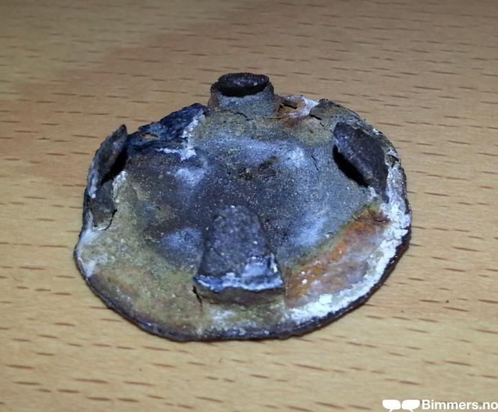

  24. Så det er lagt opp til drenering der altså, litt merkelig når det ser ut til å ruste så lett Men takk for linken =)
