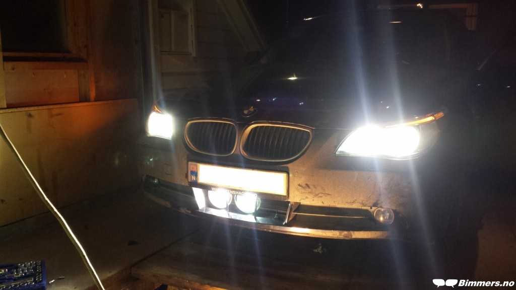

Nå har jeg montert 55W xenon i mine fjernlys. Jeg fikk feilmelding om gåen pære + blinking så måtte lodde inn en 4700uF 50V kondensator mellom + og - på ledningene til fjerlyspærene for å simulere en last og "lure" pærevarslingssystemet. Det funker perfekt hele tiden! Du trenger også et par metalladaptre for å kunne feste xenonpærene til lyktehuset. Slike: http://www.ebay.com/itm/190406021881?ssPageName=STRK:MEWNX:IT&_trksid=p3984.m1439.l2649. Jeg kan absolutt anbefale å montere xenon i fjernlysene dersom du har halogen i dag, det er billig og lettvint og gir et sabla bra resultat! Det er også mulig å få plass til ballast og hele sulamitten inni lykten, men da må man demontere begge lyktene for å komme til. Det kan gjøres uten å fjerne støtfangeren først. Videre så oppdaget jeg at det er et hav av plass under grillen nederst i støtfangeren. Det er et plastdeksel som man kan nappe ut der, og da er det plass til å montere to ekstralyskastere skjult inne i støtfangeren! Jeg hadde to stk Hella Comet FF200 liggene, allerede modifisert med 55W xenon, så dette ble montert! Meget behagelig når man kjører på mørke høstveger. Viktig å blende ned i tide med 220W xenon i fronten da, men elgen oppdages tidligere enn før!
