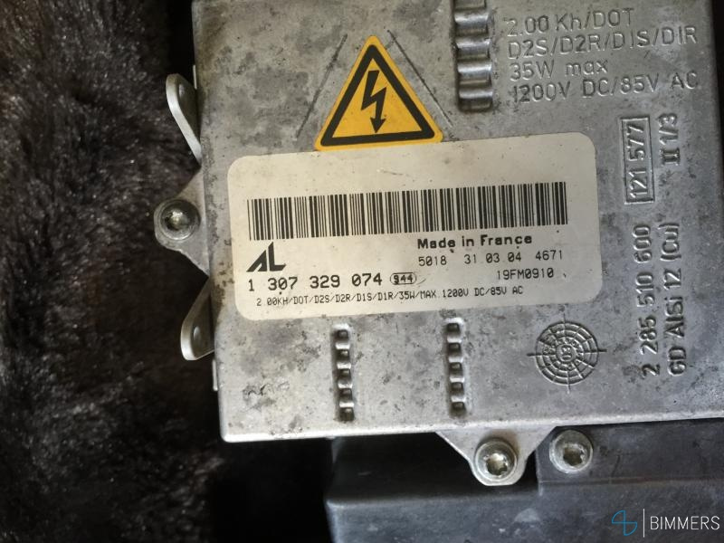

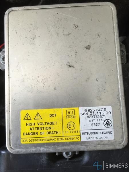

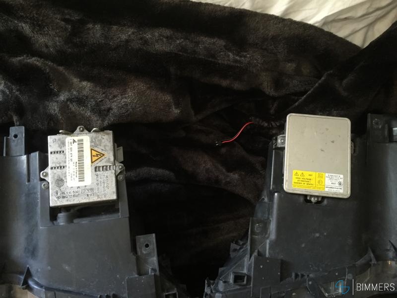

  11. Skulle vert noke bilde i første posten men tapatalk tuller seg. Reagerte på litt forskjelligheter når eg skulle montere AE. Er det generell forskjell mellom førerside og passasjerside eller er det ny lykt på eine siden? Her:

  14. Vil gjerne bli 100% sikker på at det er ballasten som tuller seg før eg bytter noke som helst. Kan ballastene flyttes frå høgre lykt til venstre og vice versa uten problemer?
