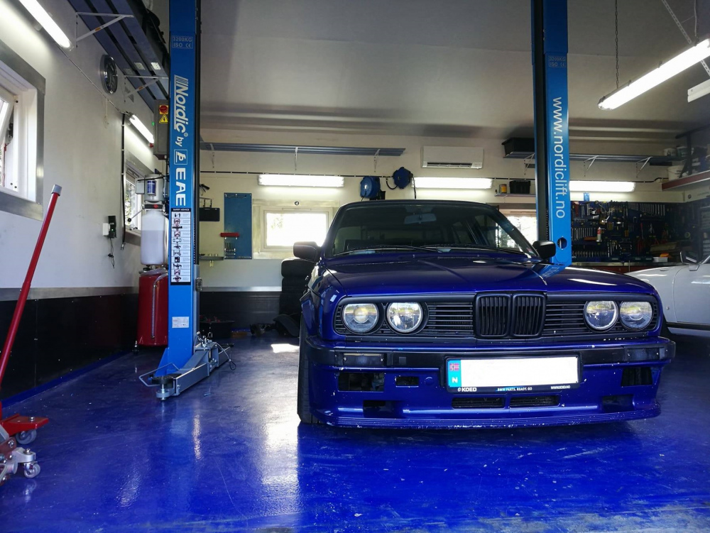

  1. litt random bilder overalt jeg slengte sammen med blir bare nyeste bilder fremover
  2. Da tenkte jeg at jeg skulle starte å vise litt om bygget mitt på en 325i 1987 mod. Mitt første bygg så er ingen proff på noe vis, men synes nå det er jævlig morro¨.' har drivi i endel måneder, slenger med noen bilder litt ifra starten. Har endel deler til jeg må bestille. understell: bruer og travers sandblåst og lakka Forsterket e30 travers fester og diff festa med forsterka e30 bruer. poly foringer i alt e30 188lsd 3,25 med poly foring i deksel org 325 akslinger og knuter org 325 bremser PPF 6kg svinghjul Sachs765 trykkplate sinter 6puck lamell ZF 5speed fra e36 GS blå girkasse foringer med alu sleeve 325 mellomaksel med revshift hardykobling så jeg får brukt org mellomaksling med zf kassa framma: forsterka travers der motorfesta er org bruer MRT vinkelkitt SLR bakre bru foringer til justering av caster Garagistic e30 m50 swap motorputer/poly E36 tannstang med e30 indre og ytre ledd Motor: m50b25nv med km stand 120.000. kjøpt av koed. ganske bra utgangspunkt. std innmat, altså helt uåpnet. ECS vannpumpehjul s52 oljefilterhus krympelakka toppdeksel og innsug PPF grenrør med selvlagt 3,5 downpipe som er ferdig og 3,5 resten som jeg driver og lager Holset hx35 turbina PPF 300x100x75 tube and fine intercooler Speeding 16rader oljekjøler Drivstoff: Org tank, skal modifisere armatur så det blir AN8 tur og retur DW350 ekstern pumpe nuke blackline filter an6 rør tur retur nuke rail Deutchwerks regulator med ppf måler Bosch 1200cc dyser sikter på rundt 400hk på e85 i første omgang men bygger det meste rundt for å holder endel mer da motor ryker så blir det smidd. Noe av det som mangler: coils, kanskje catuned eller kw større bremser da jeg må over 300mm for å få detta godkjent. S50 filterhus PPF filterlokk DW350pumpe IC rør Datasprut, vurder maxxecu Rattaksel m/ledd fra servo e30 eller custom aksel Chasebays e30 m50 servo beholder og slanger
