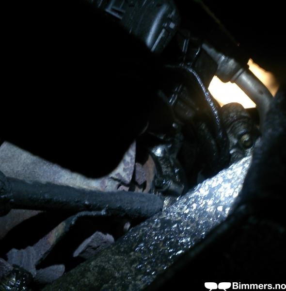

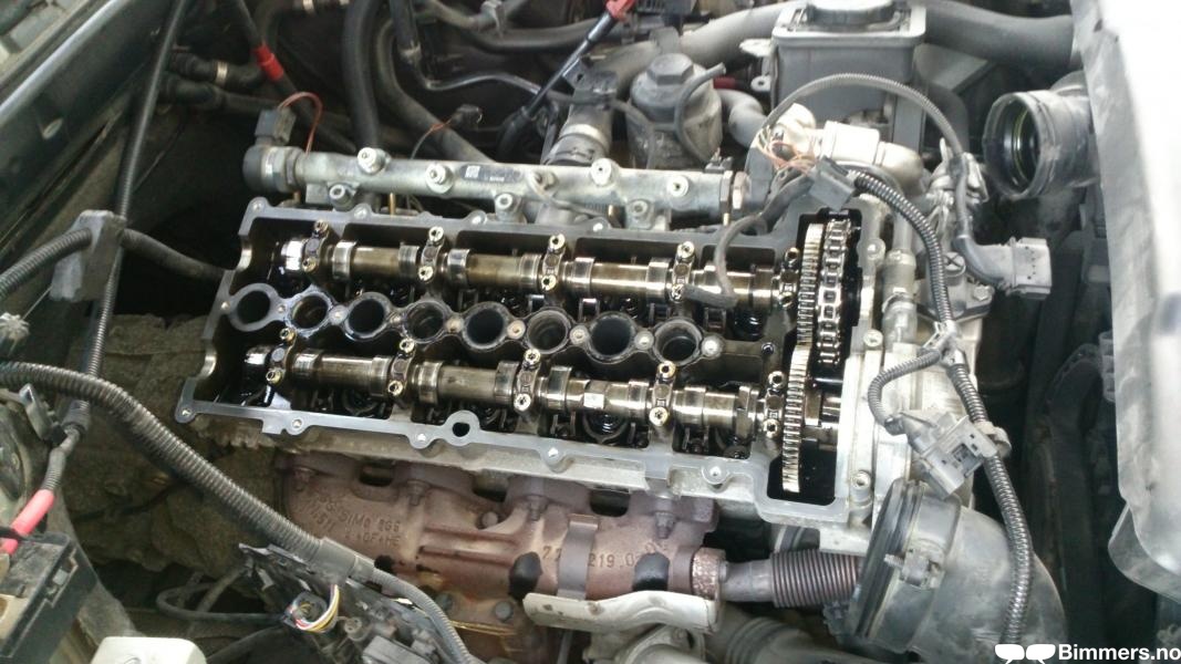

  2. Har du sjekket feilkoder på ABS systemet?
