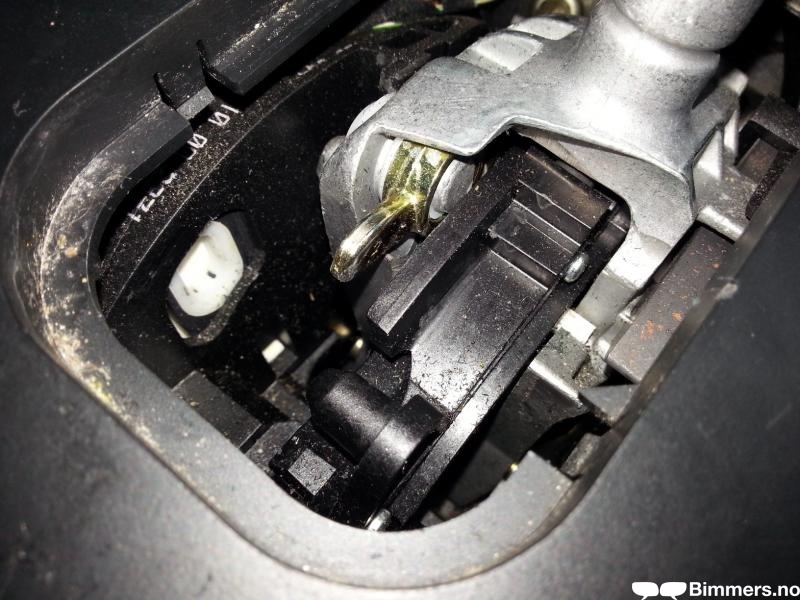

  1. Ok, tror jeg nå har funnet problemet! Hvis du ser på bilde. Den i "gull" som faktisk skifter gir tror jeg mangler en hvit plast bit. Den glir litt mot høyre. skal mene det skal stå en hvit plast lokk på den. Kan noen bekrefte det for meg?
  2. Da har jeg en liten oppdatering. Åpnet opp slik at jeg kunne se ned i (la oss kalle det) gir rommet. Det jeg fant ut av, var at gir ledningen. Den som er "gull" farget på bilde hang seg opp i en liten kant i girkassa. Er liksom et slott den skal inn i. Vanskelig å se på bilde. Det jeg gjorde var bare å file litt på den og lage kanten rundere. Nå går den inn i drive uten problemer!
  3. Takker for svar! Da skal jeg få sjekket dette i morra. Håper det bare er en bagatell.
  4. Hei alle sammen! (som gidder å lese dette) Jeg har en 2001 e39 automat. For noen dager siden fikk jeg litt problemer med å få bilen i Drive fra Nøytral. Alle andre gir funker som det skal. Jeg får bilen i Drive ved å dra girspaken ca 1 cm mot meg (høyre), og så sette den i drive. Dette er litt irriterende, og lurer på om dere har opplevd dette? Er ganske sikker på det er girspaken i seg selv som det er noe problem med, og ikke kassa i seg selv. Vil ikke røske det opp før jeg har hørt med noen andre som vet mer enn meg. Takker for svar!
