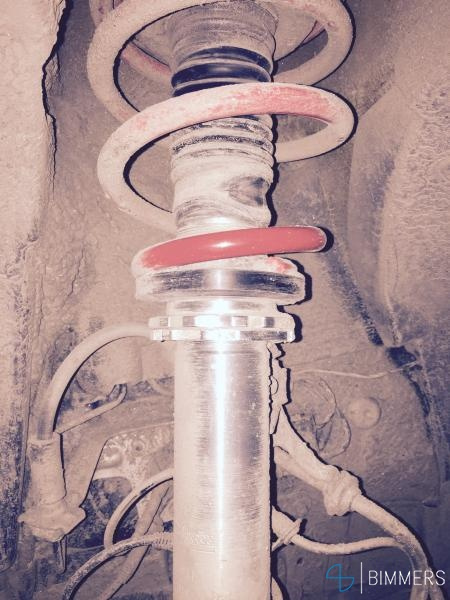

  1. Har msport jeg også, men knapt nok forskjell med senk
  2. Har msport jeg også, men knapt nok forskjell med senk
  3. Åja da er jeg med! Må kappe da.. Vil tro det går fint, eventuelt lage en ring av stål som passer slik at fjøra ikke hviler rett på mutteren!
  4. Ja den er lang! Så fjerne litt av bumperstop hjelper tror du? Men på bildet av forran, skal den svarte koppen over justeringskruen være der? Blir jo plutselig 3-5cm lavere om den fjernes?
  5. Har ingen bilder dessverre, prøve å få tatt i morgen.. Brukte bumpstopperen som fulgte med settet, denne er stor i forhold til den som satt på originaldemperen!

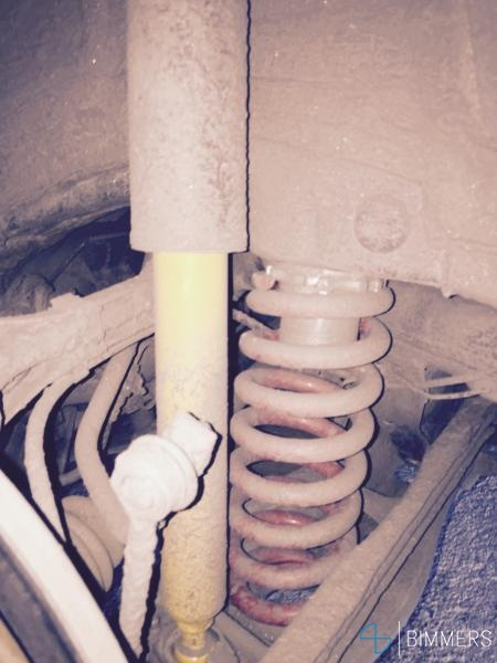

  6. Joachim, hvordan gjorde du det bak? Fjør: Gummipakning i bunn av fjør og justeringskrue i topp? Demper: Demperstopp på demper og den metalringen(kopp) over?
  7. Kan det være demperstopperen? La merke til at denne var noe større en den originale.
  8. Okei.. Kappe det som kappes kan da?
  9. Står at de senker lovelig 65mm, men er jo ikke nærheten.. Er det nivåregulering bak på bmw med msport? Slik at den justerer seg selv? Luftputer?

  11. Satt på justerbart senkesett, får den griselav forran, men bak ser jeg ikke forskjell (skrudd i bånn) tips?
