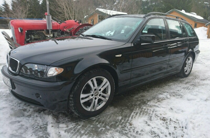

  5. Heisann. I november kjøpte jeg og min samboer oss en BMW 316, 2003-modell.Det var et tydelig bomkjøp,for du verden så mye feil det har vært med den siden da... Det begynte med at den fusket og stoppet på tomgang-kun hvis motoren var kald.Deretter fant vi ut at det var en kjølevannslekkasje på den også.Kjørte den til et verksted for diagnose, og fant ut at hele registerkjedet måtte byttes ut,samt noe småtteri med lekkasjen som måtte utbedres. Dette fikk vi bilselger til å fikse for oss,mot at vi delte utgiftene for reparasjon...han er nemlig mekaniker,så han hadde mulighet til å fikse dette billigere enn på et verksted. Nå skal dette da være fikset,men 2 dager(!!) etter at vi nå har fått tilbake bilen,er den værre enn noen gang.Startet den i 7 minus i morgest,og bilen fusket alle de 3,4 km til barnehagen.Det var så vidt den gikk fremover på det verste... Hjemover igjen var den ok,men da var også motoren varm.Kan også nevne at motorlampa lyser når dette skjer. Beklager langt innlegg,og hvis noe ble knotete forklart...jeg har nemlig ikke peil på bil. Bilen var på verksted for diagnose igjen i dag,den viste ingen feil. Noen som har vært borti lignende?
