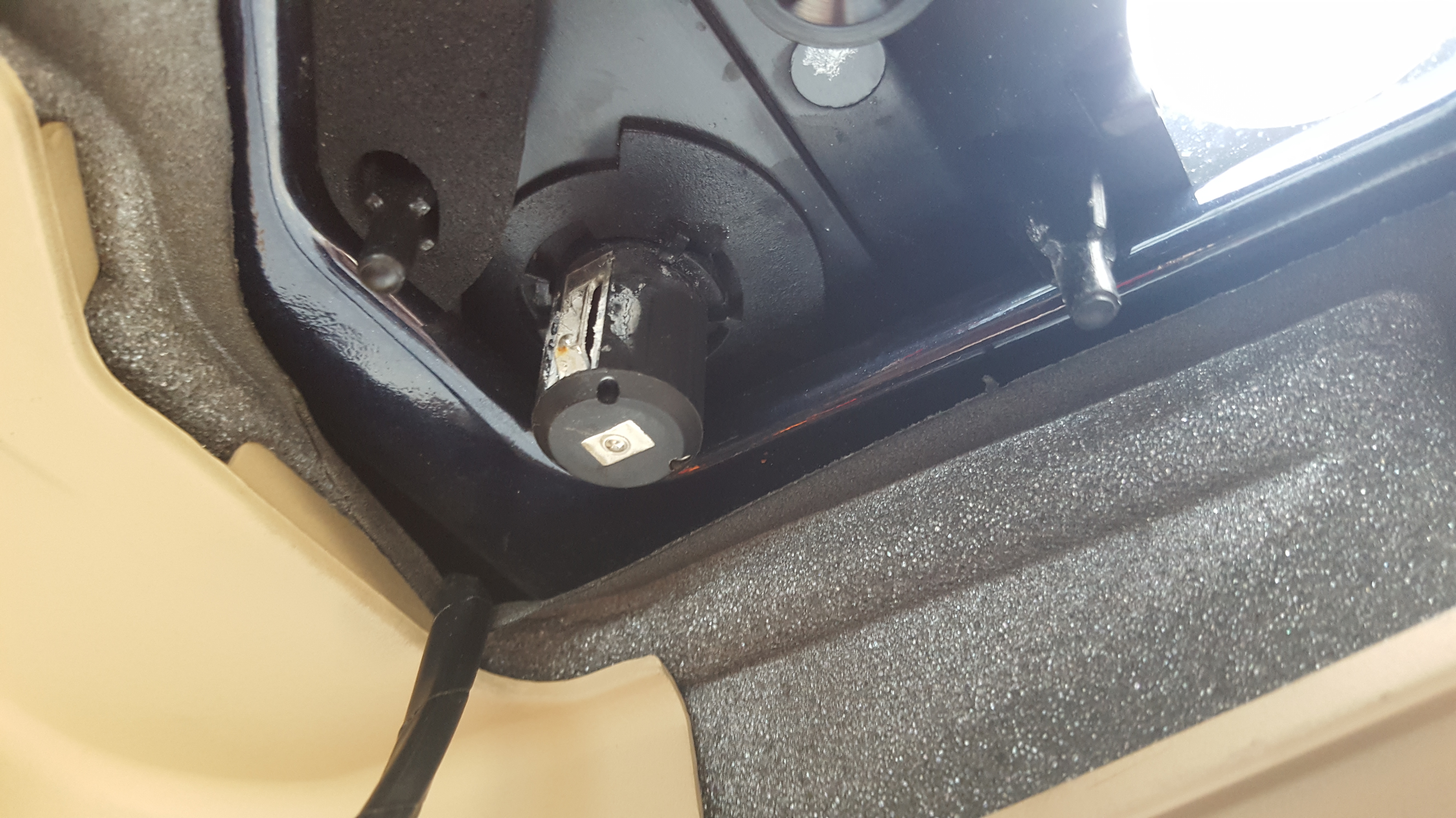

Noen som vet hvordan man får ut denne pæren fra baklyset på selve luken? 00mod 525 touring. De andre pærene fulgte med dekselet men den siste står fast i lykten. Begge sider. Prøvd å vri
