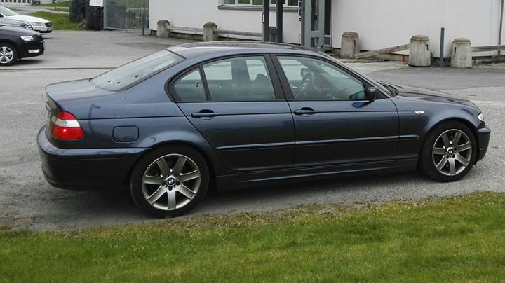

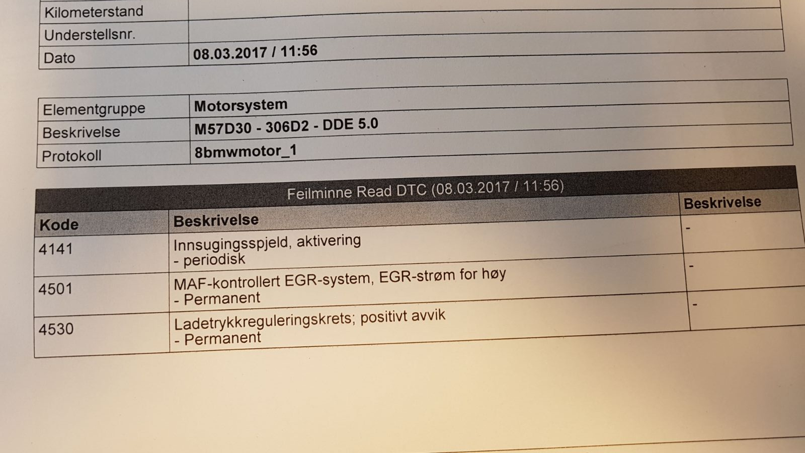

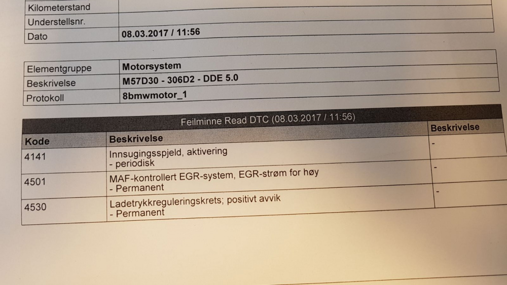

    Jeg vil først takke for hjelpen forrige gang! Bilen har vært hos "SweetBmw" i asker og fått lagt inn det jeg håper er riktig sw. Bilen går nå mye bedre, men det er fremdeles et par feilkoder som jeg (mekanikeren som hjelper meg) ikke vet hvorfor er der. Bilen har forøvrig fjernet "swirlflaps" så inntaket er jo derfor ikke "originalt", og dette kan jo ha noe med feilkoder og gjøre.
    Problemet mitt er jo også at jeg ikke husker hvordan den gikk originalt, men det virker som det er alt for lite effekt på lavt turtall
    Her er et bilde av feilkodene:
    Og da kommer jo spørsmålet:
    Hva er galt? er det mer som må programeres? (annet som er forskjellig i ecu?) Hvordan løse problemet?
