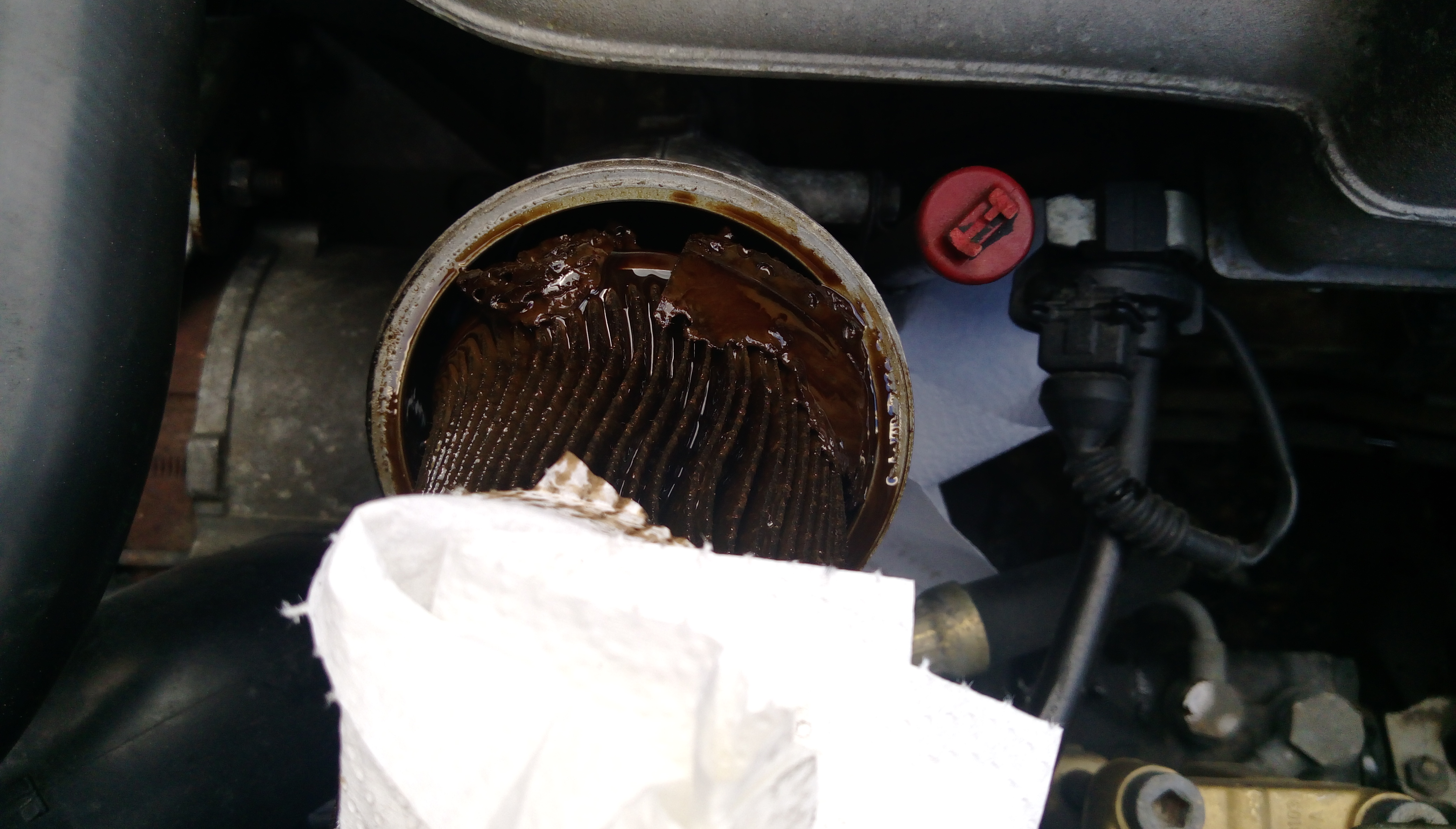

  1. I dag så skrudde jeg løs den bolten til lokket til oljefilteret og lot den ligge nedi der, jeg tok den ikke ut og lot det stå i over 3 timer for å prøve å tømme filterhuset, bare for å teste. Når jeg kom tilbake, så tok jeg forsiktig av lokket og da flomma olja ut. Så kom jeg til å tenke på om filteret være så tett at olja ikke vil renne gjennom uten trykk?

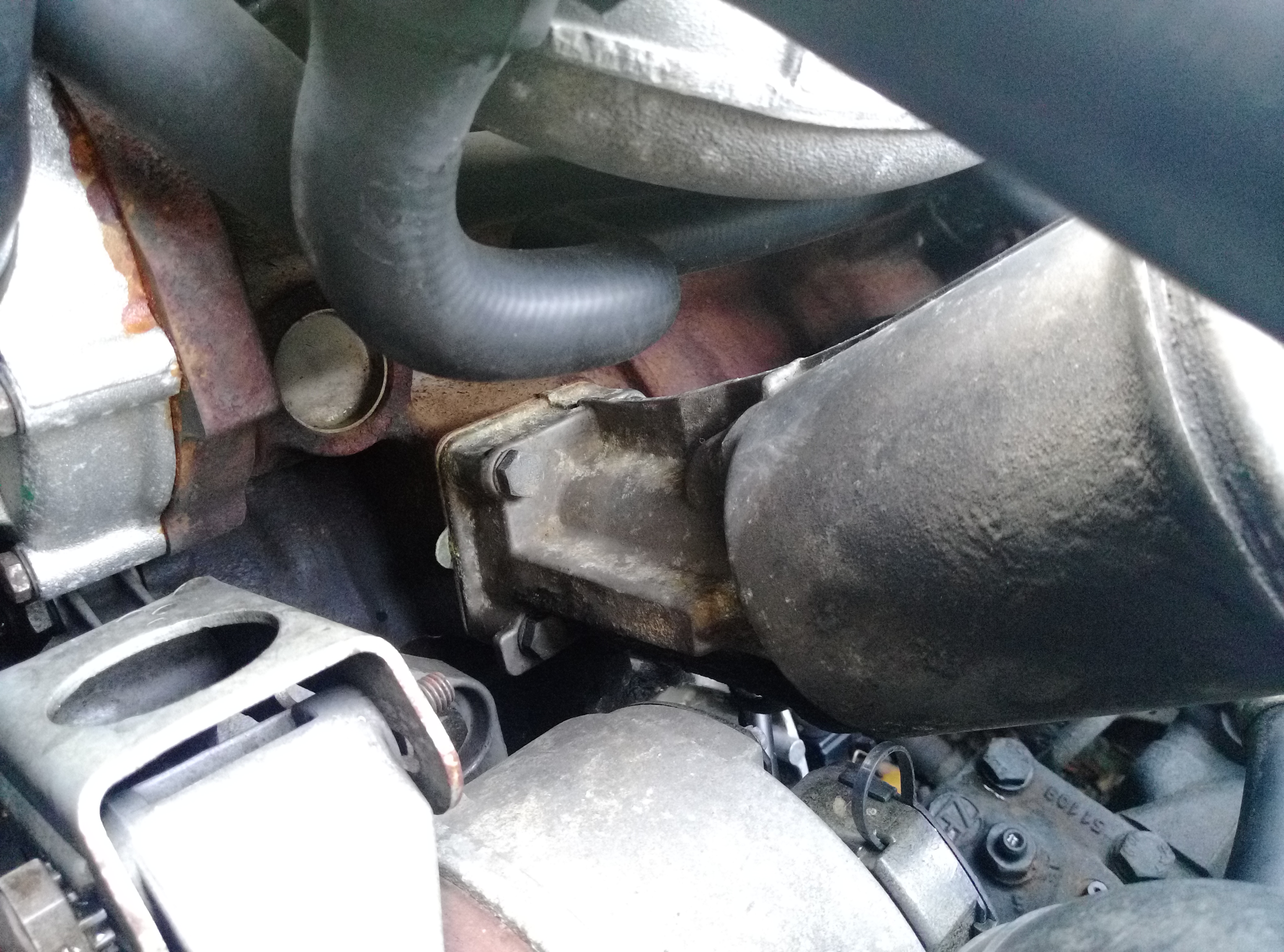

  2. Det med vannlekasjen må jeg komme tilbake til senere en gang da bilen ikke har gått 200km i år. Det var hvertfall en sinsyk lekasje i varmevekselen til kupén da det kom damp inn. Den er har blitt bytta. Tenkte å prøve å få gjort rent oljetrykksbryteren i dag, men jeg kom til det store problemet med at jeg finner den ikke... På tegningen fra GS, så sitter den i enden av filterhuset (10), men når jeg ser på bilen min så er det ingenting der. Hvor er den da? Jeg så en youtube video der de viste hvordan man tar oljeskift på en sånn motor og da la jeg merke til at filterhuset var tomt når han skulle bytte filter. Når jeg åpnet filterhuset, så var jo den smekk full. Hva er det jeg ikke har fått med meg da, bortsett fra den ventilen bunn som skal holde igjen olja? Pappa har en sånn 16-pin OBD maskin, vil det fungere å lese av feilkoder hvis jeg skaffer en 20-pin til OBD2 adapter? Edit: Fant frem den maskinen og det står på esken med en OBD-16 til BMW-20 pin so kan den brukes på BMW 97-00 modeller... Har det noe å si? Jeg må nok skuffe deg og si at automat kassa skal ikke ut. Den girer veldig fint og gjør akkurat det jeg ber den om.

  4. Da har jeg endelig fått satt i gang og begynt å se litt på oljefilterhuset. Jeg kan ikke se noen rør som går ut fra den så jeg regner med at den ikke har noen oljekjøler. Så åpnet jeg huset for å se på oljefilteret, der fant jeg noen store kladder.. Da tenker jeg at en motor rens må kanskje til? Når jeg åpnet lokket, så rant det en del olje ut og huset var veldig fult, er det vanlig?
