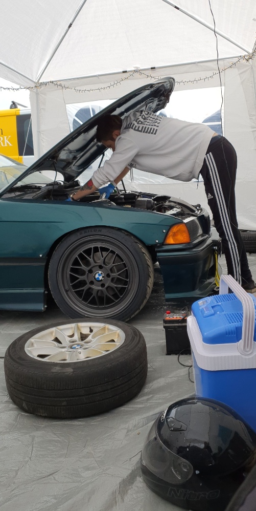

  5. Hei! Har montert en M52B28 singel vanos fra 728 i min e36 coupe for en stund siden. Montert M50 innsug og bunnpanne fra 3 serie. Alt fint og flott. Starta og gikk. Remappet styreenhet og fjernet lambda, vss og div. Bilen er en drifting bil. Gikk bra første dagen på gatebil. Mot slutten av dagen begynte den å jukse noe værre mellom 3000rpm og 3500rpm. Men fungerte strålende både før og etter. Etter heatet lot jeg bilen stå på tomgang. Motor vibrerte skikkelig i et jevnt tempo ca 3 sek også igjen og igjen. Hadde ikke diagnose utsyr og fikk ikke skaffa så jeg bytta plugge e. Tenkte det var autodoc pluggene som var problemet, men nei. Fortsatte å gå dårlig mellom 3000-3500rpm. Utover dagen så ble den værre og værre. Ble nå fra 2500-3500rpm. Så jeg sjekket at alle coiler fungerer som de skal. Det gjorde de. Sjekket etter vakuumlekkasje. Ikke noe å finne. Kjørte ca 2-3 heat til og da var det fra 2000-4000rpm. Tok da ut vanossolinoidrn og sjekket at denne fungerte som den skulle. Det gjorde den. Byttet kamakselsensor bak solonoiden og byttet fra 5w30 og til rymax 10w60 olje. Sjekket også maf. Gikk enda dårligere uten den koblet til så den må være i orden😜 Gikk ikke bra for det om så jeg brudde meg ikke så veldig mye om det. (Hadde pr nå skrudd 2 av 3 gatebil dager og ville ha det litt morro for penga). Deltok i breisladden så godt det lot seg gjøre. Deltok videre resten av dagen og ved siste heat når jeg kjørte av banen så ville den ikke gjøre noe i det hele tatt. Bilen går sinnsykt dårlig. Står på tomgang så er den grei ish. Høres ut som lumpy idle mod egt😅 Men så fort jeg gir gass så vil den ikke over 1300rpm. Holder jeg gassen hele veien inn så hopper en mellom 1100 og 1300rpm. Jeg er litt lost nå. Har ikke fått lest ut feilkoder eller slikt enda. Bare lot den stå på bilhengern i hagen. Mange jeg har prata med tenkte det var vanosen som begynte å takke for seg og anbefalte jeg bytta olje til 10w60 pga dette skjedde kun når den var varm. Men hjalp ikke det heller. Om dere har noe plilig på hva det kan være så hadde det vært amazing!
