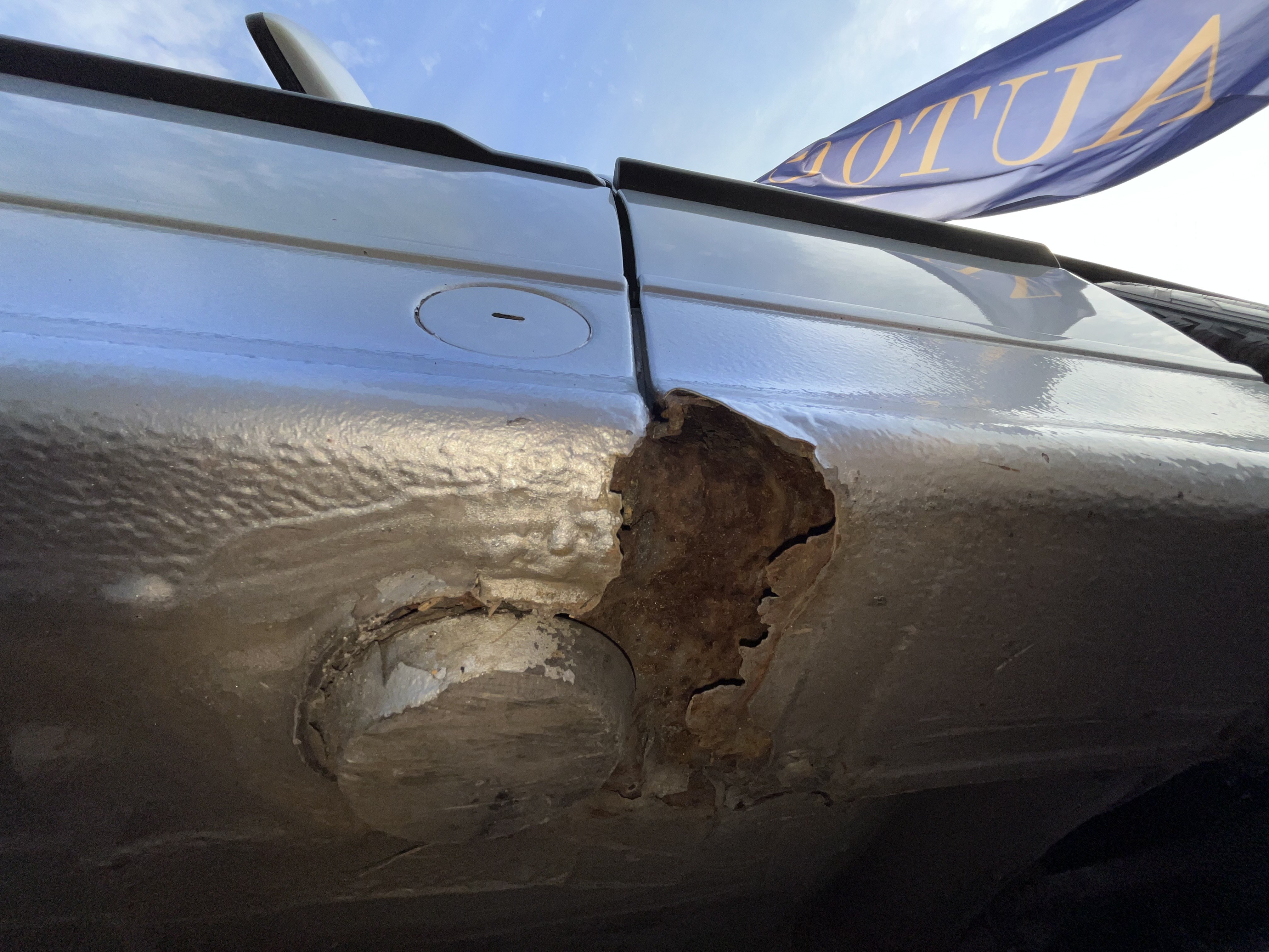

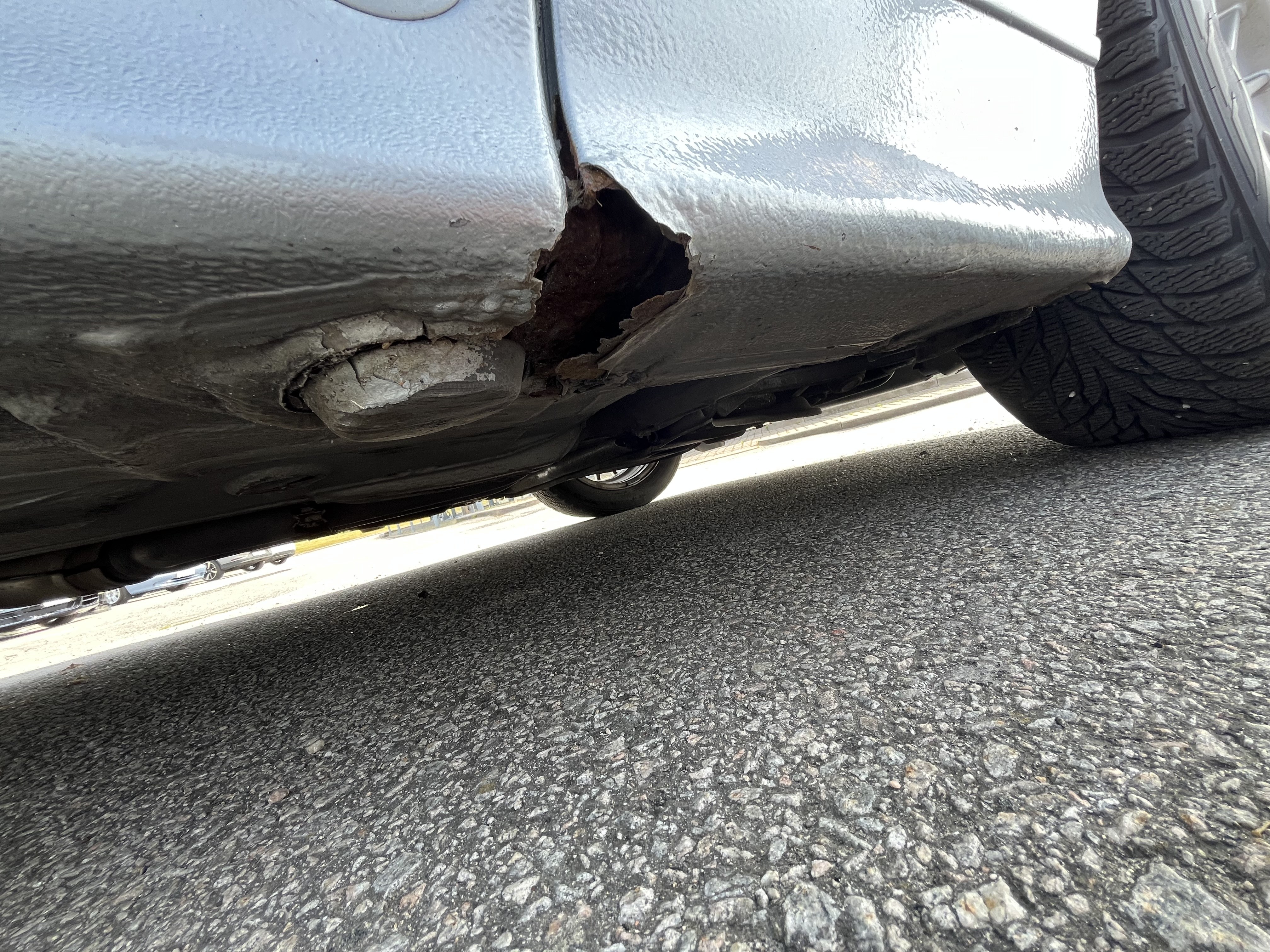

  1. Da ble det ingen bil, etter ca 100 mil i bil 😳 litt skuffa men også glad jeg ikke lot meg rive med, magefølelsen sa at jeg burde droppe denne. Vi fant også litt mere rust litt lengre inn på samme side, som antagelig var i gulvet. Helt utrolig at selger ikke klarte å opplyse meg om dette og at de ikke tok bilde av det vi fant på forhånd når jeg spesifikt ba om bilder under bilen. I retrospekt, det var jo litt for godt til å være sant, en «dønn» strøken 325 til 95k svenske. Som viste seg å være langt fra dønn. motor og gir virket for øvrig veldig bra, men det hjelper lite.
  2. Fant noe rust under på høyre fremskjerm, hva tror dere? Er det kun å bytte skjerm? Ser ikke ut som det er noe dypt inn på jekkefeste som samme side.
  3. Fant noe rust under på høyre fremskjerm, hva tror dere? Er det kun å bytte skjerm? Ser ikke ut som det er noe dypt inn på jekkefeste som samme side.
