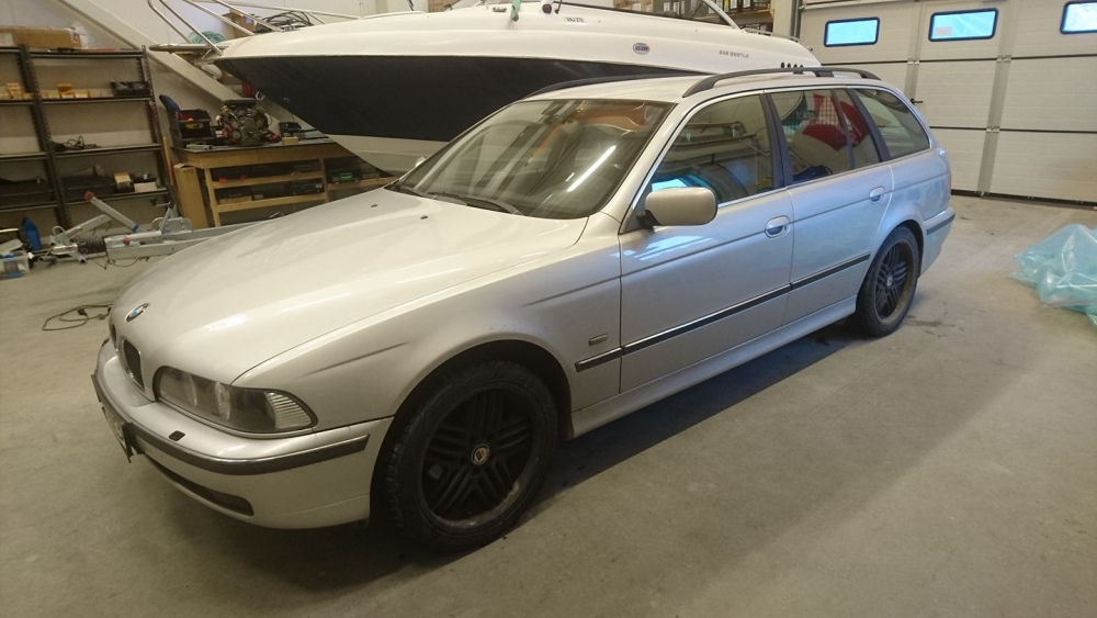

  2. http://bmwcoders.com/forum/bmw-coding-programming-29/e39-ncs-expert-dimmed-high-beam-drl-8956/ GED_FL_ALS_DRL - dimmed high beam as DRL --> aktivFL_DIMMUNG_ALS_DRL - dimming level for high beam as daylight --> wert03This is alsoAL_ALS_DRL - low-beam as DRL is nicht_aktiv. https://www.bimmerforums.com/forum/showthread.php?1849810-Low-voltage-high-beams-as-DRL-for-non-USA-car-How-to FERNLICHT_DRL nicht_aktiv --> aktiv EINZEIT_DRL wert_01 --> wert_02 Kan det være forskjellig kode for forskjellige modeller?
  3. Har ikke fått ordnet med noe kodeverktøy ennå nei. Har sett det beskrevet på et forum, det var lett å finne, men det var muligens på et amerikansk eller engelsk forum.
  4. Jeg har akkurat kjøpt meg BMW E39 520d. Er det noen i Trøndelag (jeg bor i Agdenes) som kan være behjelpelig med å kode kjørelys på denne? Det er ettermontert Depo HID hovedlys, de er koblet så de slår seg av med tenningen, men jeg kunne tenke meg å ha kjørelys i fjernlys + halos. MVH Ole Bjerkholt
