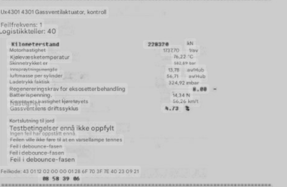

  8. Spjeldet består testen i ista hvergang. Feilen dukker kun opp, når jeg tvangs kjører dpf regenerering, eller når bilen prøver å regenerere selv. jordfletta som sitter bak ved eksosen er brekt tvers av, men den er vell der pga radiostøy ? Jordfletta som sitter i bunn i motorrommet, den er vell en kjent svakhet har jeg hørt. Enkleste feilsøking er vell og feste en ny jordflette mellom dynamo og karosseriet, så tvangskjøre en dpg regenerering og se hva som skjer.
  9. Gasspjeldet klikker når bilen prøver og regenerere. selve spjeldet funker og er ok. testa elektronikken til spjeldet. Men siden det kommer kun når den regenerer dpf. Så må det være dårlig kontakt til dpf eller går det noen andre kontakter som kobler inn mellom dpf og spjeld.
  10. Fikk feil på ETV igjen. kobla til inpa og oversatt all tekst. Feilmelding kortslutning til jord. Sjekket begge kontaktene (den som går inn på huset, og den som går på intercooler slangen) fra venstre til høyre. Kontakt til spjeldhus Punkt 1 og 2 viste 12.1 med tenning, på motor av. Punkt 1 og 3 viste 03.5 tenning på, motor av. punkt 2 og 3 viste 08.5 tenning på, motor av. Kontakt til intercool slange kun 2 punkter. viste 04.9 tenning på, motor av, kontakt til spjeldhus av. viste 04.9 med tenning på motor av med kontakt til spjeldhus på. viste også 04.9 med motor på med kontakt i spjeldhus i. Blåste alle med luft og strammet klammene på kontaktene. fant ikke noe irr.

  16. Det gir mening. Hadde en obd2 leser i bilen. Så kjørte en mean quantity adaption delete. Etter det så funka bilen resten av veien hjem, uten feilkoder. Ca 4 mil. Men hvordan kjøre dpf rens uten at feilkode kommer eventuelt da? Fjerne dpf (bare innmaten)
  17. Herth+Buss Det skal vell være greit nok.
  18. In BMW diesel engines, the throttle valve actuator (TVA), also known as an anti-shudder valve (ASV), is a component that regulates airflow, not for controlling engine speed like in gasoline engines, but for specific diesel-related functionsIn BMW diesel engines, the throttle valve actuator (TVA), also known as an anti-shudder valve (ASV), is a component that regulates airflow, not for controlling engine speed like in gasoline engines, but for specific diesel-related functions gasshhusspjeld kan man vell si. det som sitter på insugningsmanifold før egr. Intercooler slangen er koblet på.
  19. Hei. Har en x5 e70 3.0 d med m57n2 motor. Fikk feilkode på ETV actuator. Kode 43D1 Kjøpte nytt spjeld og byttet. men inni mellom kommer feilkoden tilbake igjen. gjerne etter jeg har tvangskjørt regenerering av dpf. Jeg har ikke egr eller swirlflaps. har resatt etv adaptions i inpa. men uten hell. hva f er problemt.

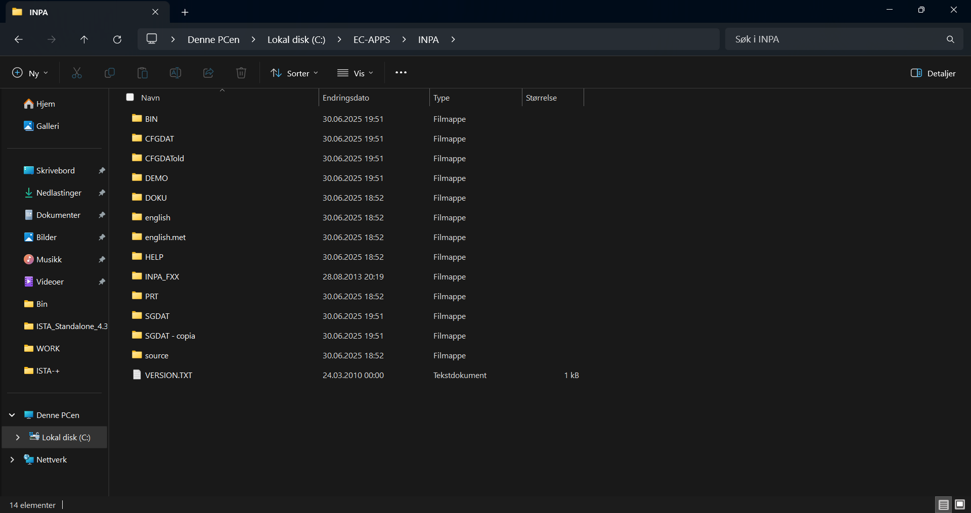

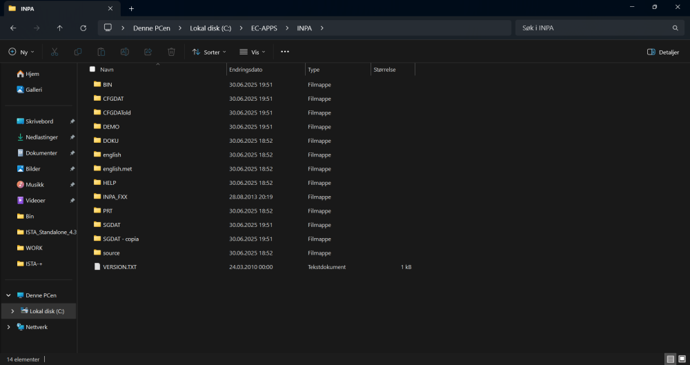

  20. Hei. Har du fått INPA64 til og funke? Det er 2 INPA mapper fra bmw s tools du sendte. se bilde.
