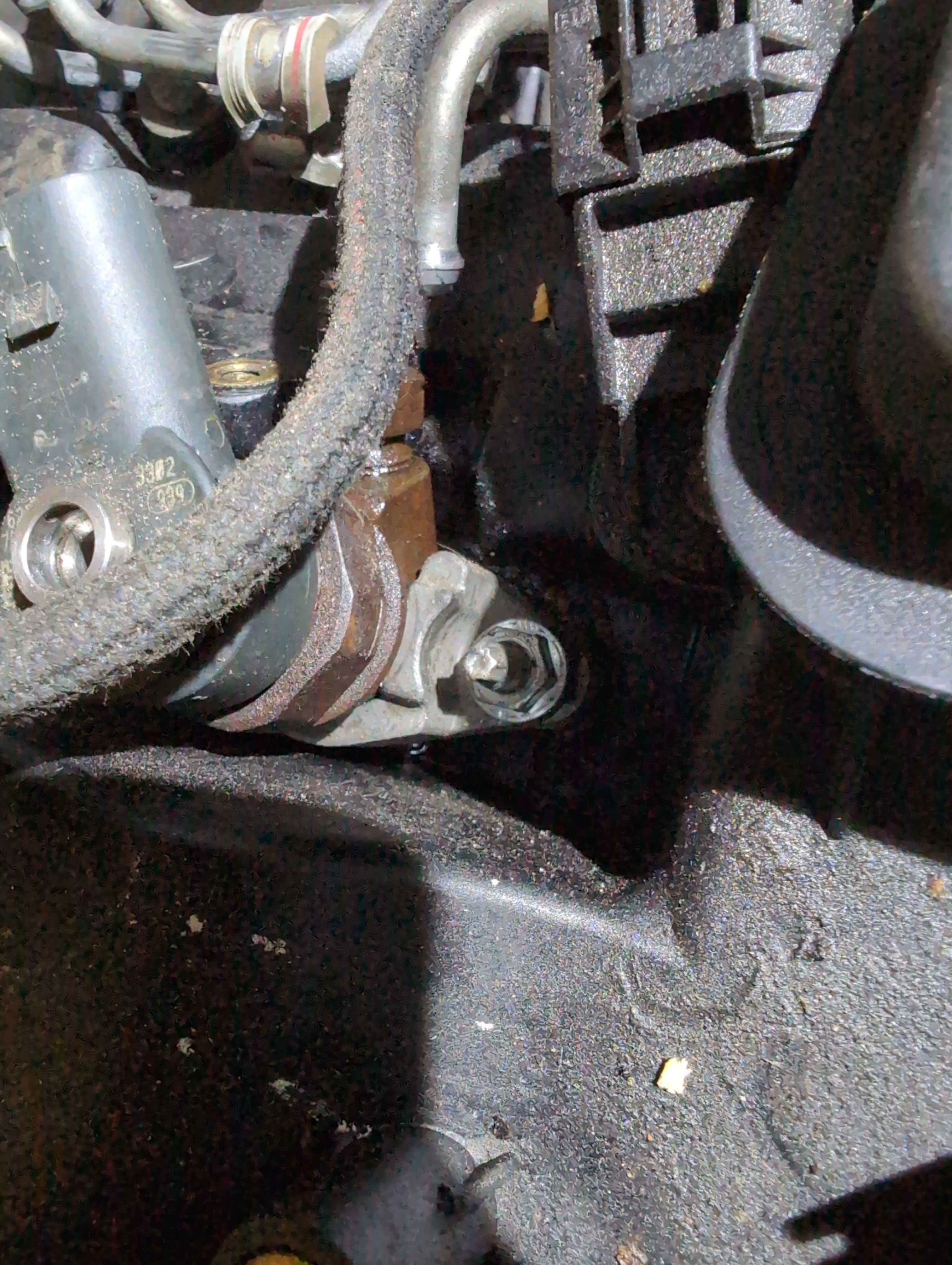

	Hei. Gutten har vært å skrudd litt på prosjektet vårt og han har ødelagt gjengene på skruen som står i toppdekselet hvor man fester dysene. Muttern spinner på samme plass. På tuppen av disse skruene ser det ut som det skal være mulig å sette på en e-torx. Er de ment for å skrues ut eller må jeg bytte hele toppdekslet?
