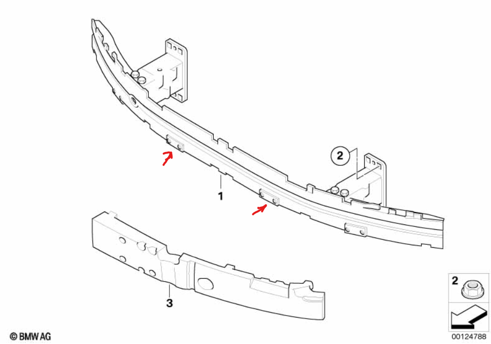

	  Store vibrasjoner fra motor gjennom fanger.emne svarte i Sebastian Jonassen sin Sebastian Jonassen i Teknisk Hei, skulle bare si at jeg fikk fjernet vibrasjoner gjennom fangeren, da jeg fant isoporl bitene (3) som skal ligge mellom fanger og bjelke. Trengte heldigvis ikke å gjøre noe modifisering (stykkene er fra en pre-lci), eneste - er at det blir veldig tight da du skal få inn de 2 skruene på midten som festes i bjelken (røde pilder). Blir adri helt 100% med ettermarked fanger desvere 😭
	  Store vibrasjoner fra motor gjennom fanger.emne svarte i Sebastian Jonassen sin Sebastian Jonassen i Teknisk Takker så meget for responsen✨
	  Store vibrasjoner fra motor gjennom fanger.emne svarte i Sebastian Jonassen sin Sebastian Jonassen i Teknisk Den er god. Ska huske på det til neste gang💪. Noen spesielle plasser man kan få tak i originalt brukt? Jeg tenker FB og finn/del.
	  Store vibrasjoner fra motor gjennom fanger.emne svarte i Sebastian Jonassen sin Sebastian Jonassen i Teknisk Hmm, va noe sont jeg tenkte meg ja. Som du sier skal jeg prøve å «customere» isopor stykkene litt til. Har i etterkant bare vurder å gå for en m-sport fanger. Har da alt av utstyr til selve fangeren, så lurer på hvor jeg eventuelt burde handle selve fanger? Nomax har jo m-pack fangere til en 5k, GS har jo alternativ vare for rundt 9k og schmiedmann har genuine m-sport fangere til rundt en 10k. Er selv veldig opptatt av passform osv, og vet ikke hvordan nomax fangerne er i passform🤷♂️. (Burde jeg ha slengt med type bil osv i tittelen? Tenkte det var nokk med tags i posten😅)
	Hei. Har nylig fjernet fanger og installert den på nytt. Har en m5 look fanger på bilen (noe jeg anger på, da m-sport passer bedre), da jeg installerte fangeren på nytt fjernet jeg isopor beskyttelsen over kræsj bjelken. Da jeg syntes det ble for tight. Lurer litt om on isopor beskyttelsen er høyere på preface/m sport fangere, enn på m5 fangere? La da merke til at vibrasjoner fra motoren har kommet tydelig frem i fangeren. Man ser at fangeren rister ganske godt, mest på passasjer siden. Tenker da at det er pga jeg ikke har isoporen bak fangeren så ender opp med at fangeren absorberer alt av vibrasjoner. Har lagt til en video, var litt vanskelig å fange det opp på kamera🤷♂️ IMG_3679.mov Noen som har noe tanker bak dette?
