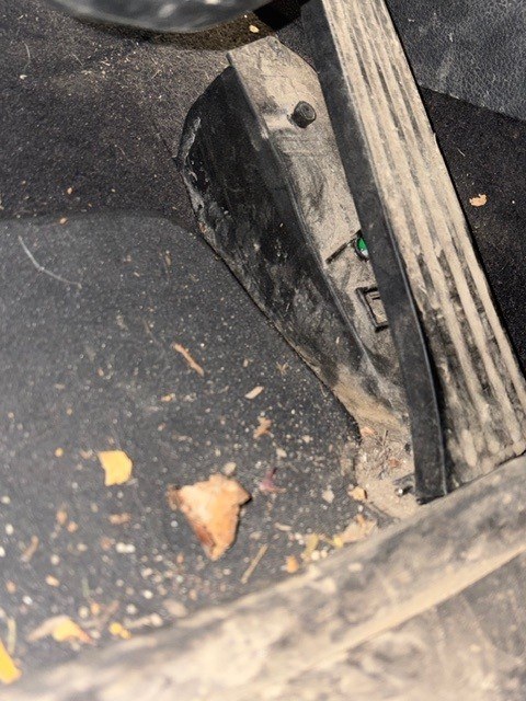

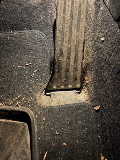

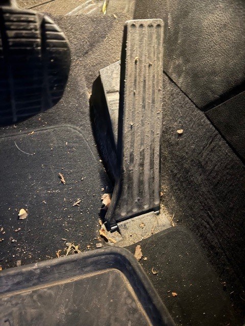

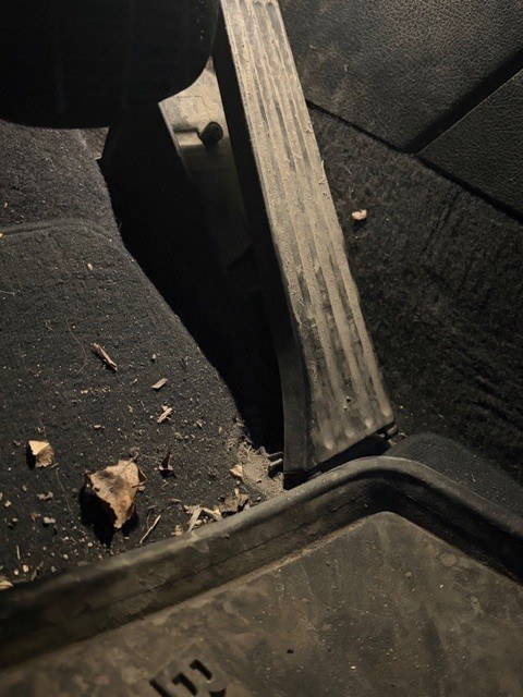

  3. Vi har en BMW 218i Gran Tourer (2016-modell). Gasspedalen/pedalcoveret har løsnet fra gulvet. Det er til tider utfordrende å bruke pedalen mens vi kjører. Det kan se ut som om plastikken nederst på den ene siden har sprukket. Pedalen festes derfor ikke nederst på den siden og det gjør at coveret glir av på den andre siden. Jeg har lagt ved noen bilder. Er dette en enkel reparasjon som jeg kan gjøre selv? Holder det å bytte bare pedalcoveret eller må hele gasspedalen byttes? All hjelp, tips og informasjon tas imot med stor takk.
