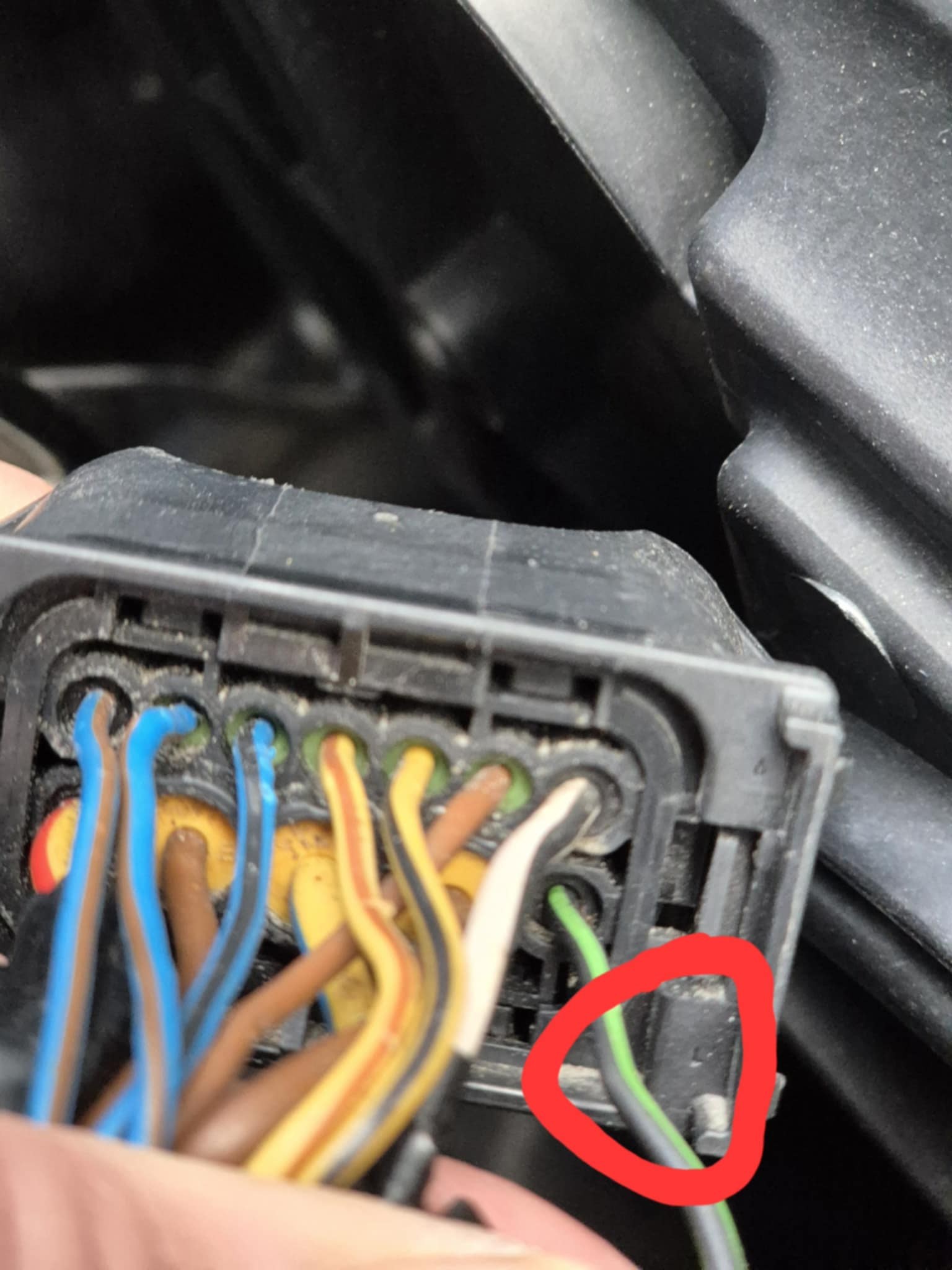

  1. Når det virket så målte eg med prøvelampe,og da er det den sorte og grønne som blinker,
  2. Har ikke det,..
  3. Noen som vet hvor eg kan finne komplett tegning for blinklysene ? (x3 2014 mod F25)
  4. Har fått det til å virke inn i mellom,og da er det sort med grønn framme i selve kontakten til lykten som blinker,så da vil eg tro at det er den ?
  5. Ser ut som den er sort med grønn stripe,,og vil den da gå fra lykten og inn i den blå kontakten ? Er det noen plass en kan finne tegning om hvordan dei er plasert ?

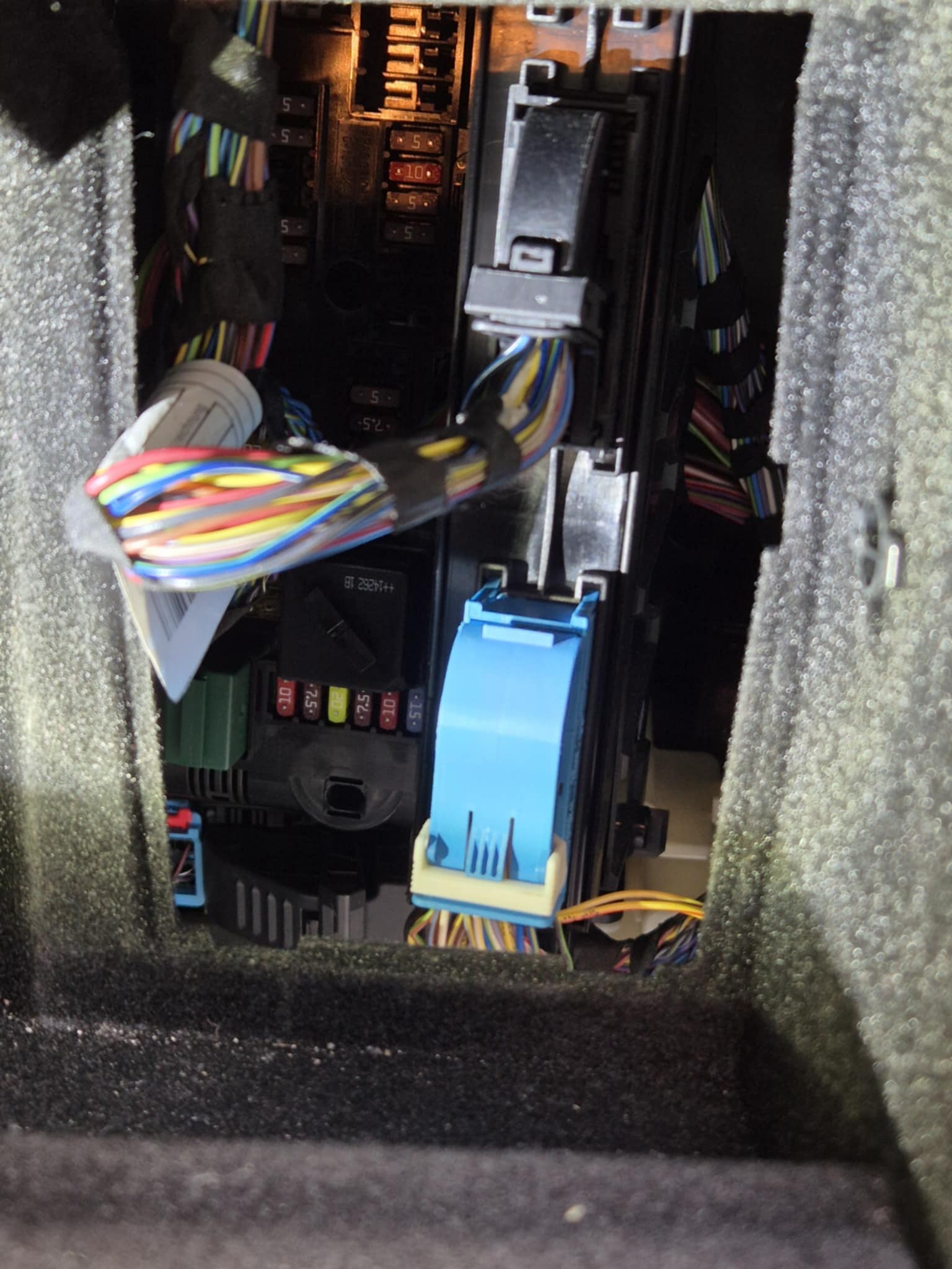

  6. Lurest å begynne inne under hanskerommet,, er det ikke der alle samles ?
  7. Glemte det i farten,,se bilder
  8. tips til hvordan en finner riktig ledning og kan feilsøke etter den ?
  9. Er bare en stor kontakt til hele lykten
  10. Framlykt 😁,,så er det i speilet på denne modellen
  11. Framlagt
  12. Har bare feilkode 800F41 som sier at høyre blinklys er defekt. Har byttet om på pærene så den virker Vet du fargen på ledningen til blinklyse,,ser det ikke var samme farge som på venstre side
  13. X3 f25 2014 mod Blinklyset høyre framme sluttet å virke,,dei 2 andre blinker raskt,,har sjekket pæren og den virker, tok av kontakten på lyset og det ser ut som det ikke kommer strøm fram til den. Kan det vær en sikring kun til det blinklyset ?,evt vet noen vilke det er ? eller andre tips ? står liksom litt i stampe,,,,
