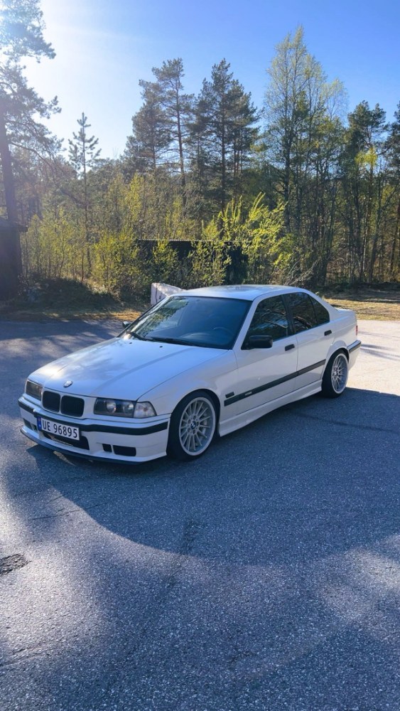

  1. Hei. Kjøpte nylig en 1991 e36 med m50b25nv som har problem med tomgang, og får for mye bensin. Etter rundt 2 minutter fra kaldstart begynner turtallet å jage, og blir værre og værre ettersom den varmes opp. Varierer mellom 700-1500 o/min. Når jeg napper ut pluggen på luftmengdemåleren roer motoren seg og går fint. Jeg kjøpte da en ny LMM fra LÖWE automobil, men mistenker muligens at den er defekt. For når jeg sjekker live data måler den rundt 40 kg/h på tomgang. Luftmengdemåleren som sto i bilen fra før var en uoriginal en som hoppet og spratt mellom 0 til 3,5 volt på tomgang og gjorde den enda værre. Jeg fant ut at hvis jeg lager en vakuumlekkasje, så viser live data plutselig 13 kg/h og bilen sviver greit på tomgang. Noen som har innspill eller muligens en 6 pin luftmengdemåler i fungerende tilstand liggende?😅 Mvh
