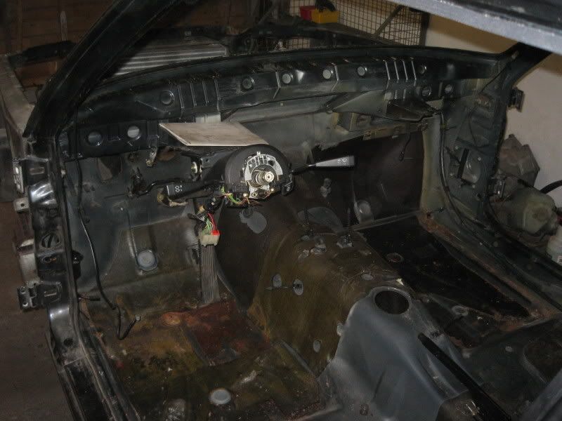

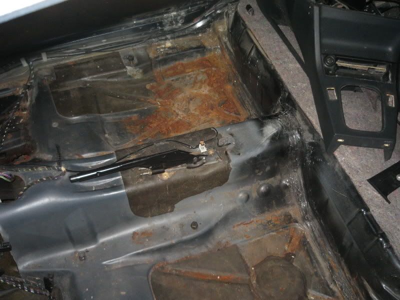

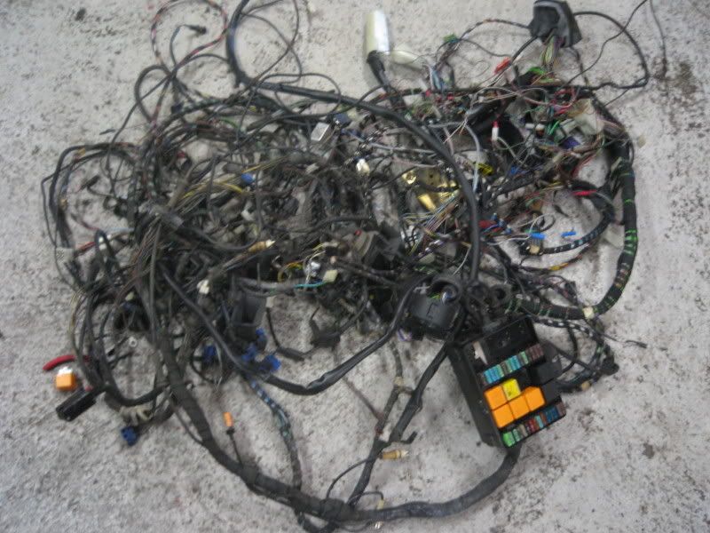

I kveld kom alle vinduene ut, hadde fått lånt verktøy så front- og bakvinduet kom av ganske greit. Nå er det kun ledningsnettet igjen bortsett fra understellet. Ledningsnettet kommer ut i morgen regner jeg med, skal først dreie noen stempler og borre oljeretur for e30 tic på formiddagden.

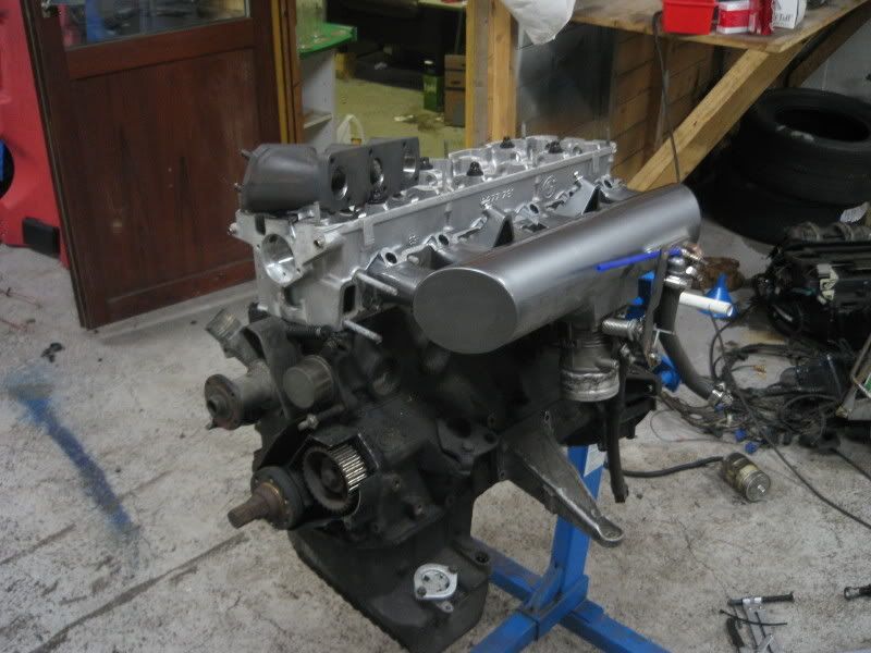

Dummy-motor
Denne LYSER det jo bare max flow av : )

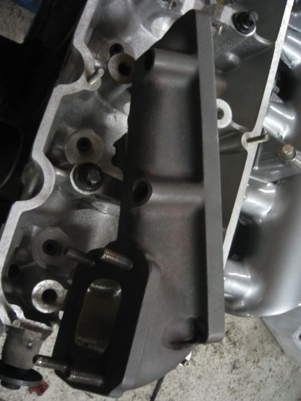

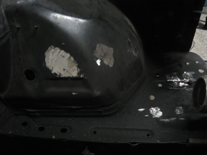

Braketter skjært bort
Dette er ikke ukjent på E30 :o

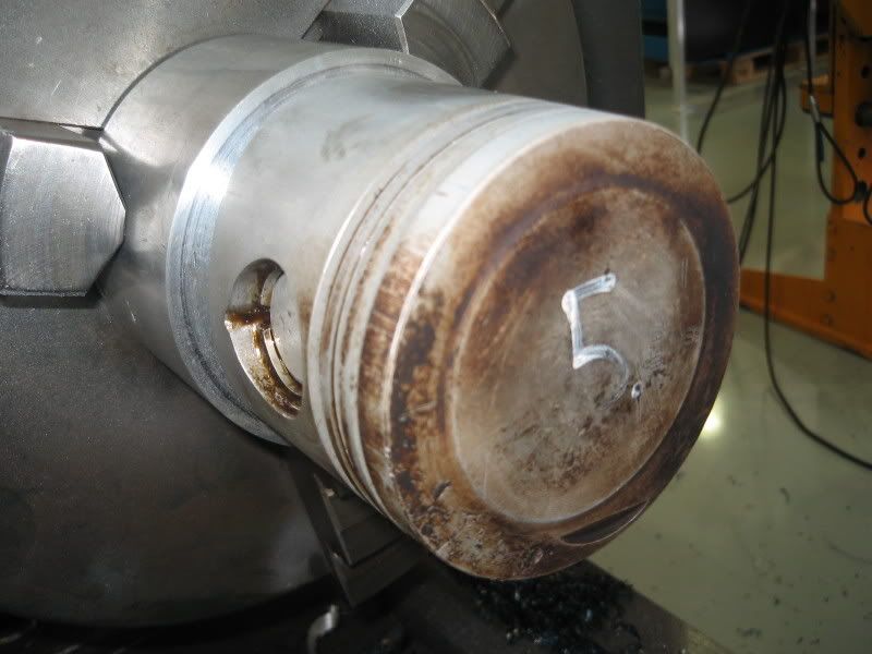

Vel, helga er over og den har jeg brukt til litt forskjellig. Lørdags formiddag dreide jeg "e30 tic" sine stempler.
Ellers gikk alle vinduene ut, ledningsnettet er ute og dørene er av. Ser frem til monteringen av ledningsnett igjen :lol:

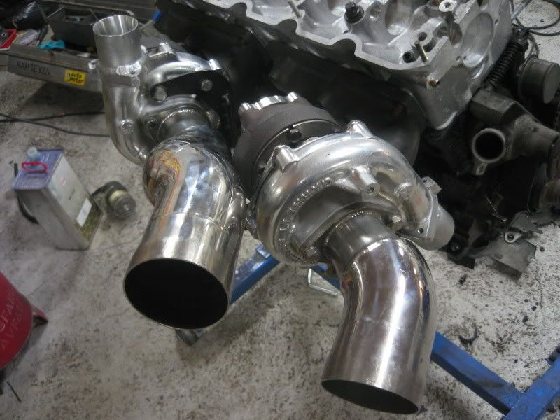

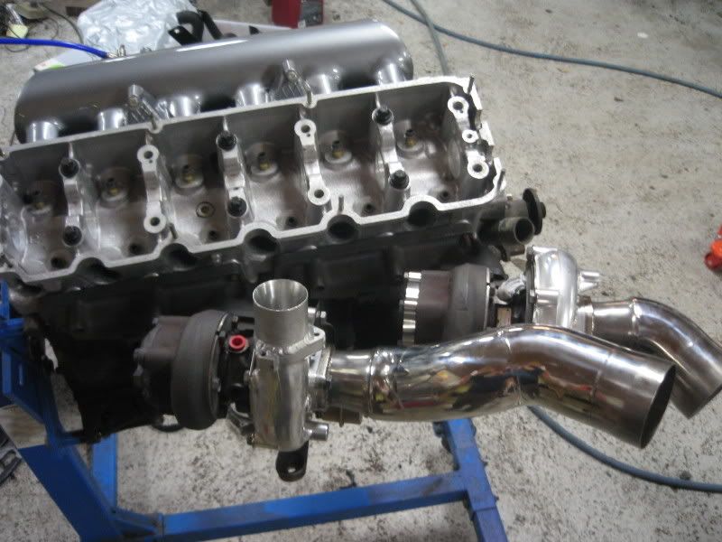

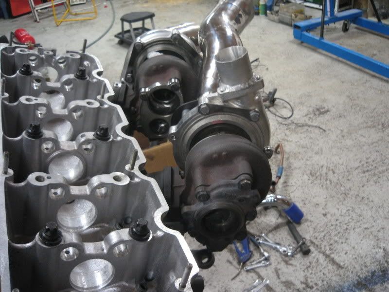

I kveld skal jeg montere turboene, de har nemlig vært demontert for å få en portejobb/modifisering, så denne uka går nok med på tilpassing motor/karrosseri. Jeg har fått tak i nye rustfrie utløpsflenser til turboene der eksosen fra wastegatene blir ført i separate rør 15-20cm og så inn i downpipe'ne. De gamle outlet-flensene var nemlig slik at eksosen fra både wg og turbinhjul måtte umiddelbart ta en krapp sving og blandes før downpipe :roll:

Stempler før/etter dreiing:

Tilnærmet tomt innvendig

Men angående dreiing av stempler..
Jeg går ut ifra at det var -> 88 stempler du dreide. Hvordan vet du hvor mye du skal dreie av? Og hvor lander da kompresjonen?
Mvh
Nord-Norge :D
Det var M20B23 stempler jeg dreide og de fantes bare frem til '85.
Man må regne ut hvor mye man skal ta bort, alt etter hvilket komp.forhold man ønsker. Etter toppen fikk en portejobb så var forbrenningskamrene rundt 40,5cc og da er resten et enkelt regnestykke :wink:
"e30 tic" har ca 8,4:1 i komp.forhold nå.
Man er nødt til å vite volumet i toppen før man begynner å dreie.
Tar meg frihet til å legge inn litt info fra vår prosjekttråd:
Angående maskinering av stempel må du vite hvilken kompressjon du vil ha. For å finne ut hvor mye du skal ta av stempelet må du beregne volumet i forbrenningskammeret(FV). En forenklet formel for å finne ut dette:
Orig.FV=((Slagvolum/Antall syl.)/(komp-1))
For vår motor bilr dette med 9,8 i komp:
OFV=((2291/6)/(9,8-1))= 43,39 ccm
Vi ønsker en kompressjon på 8,2:1:
NFV=((2291/6)/(8,2-1))= 52,98 ccm
Vi må med andre ord øke FV med 9,64 ccm (V=NFV-OFV)
Heretter er det enkel geometri for å beregne hvor mye du må ta av stempelet for å oppnå dette volumet:
V = pi x r x r x h => h = V/(pi x r x r)
Våre stempel har en dome på midten og vi tar alt materialet i diameteren på denne. Dette gjør vi for å ikke ødelegge flammevandringen for mye. Squish sonene på stempelkanten bør få være i fred. D = 59.1 mm => r = 2,955cm
h = 9,64 / (3.14 x 2,955 x 2,955) = 3,51mm
Vi tar derfor 3.5 mm av stempelet i en diameter på 59.1 mm og vi har ca 5mm gods igjen på toppen av stempelet. (8,5-3,5=5,0)
Håper dette kan hjelpe de som måtte stusse
har du en hjemmelaget adapter eller noe i dreiebenken som stempelet er festet i?? er vel ikke så smart og feste stemplelet direkte!
hvordan måler du at stempelet sitter 100% rett på dreiebenken?
rått prosjekt!! skal bli gøy å se når den er på veien!!
vis du ser på bildene så får du nok svar på det, spesielt om du ser der hvor kryss pinnen siiter.. måleur :)
