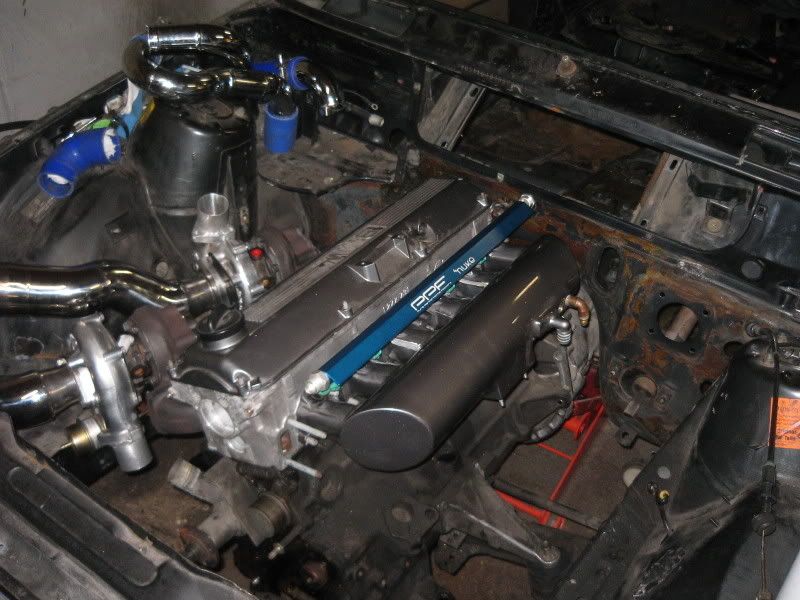

Et lite inntrykk får man av hvordan det kommer det kommer til å se ut.
Ikke direkte pent nå, men til slutt forhåpentligvis!
