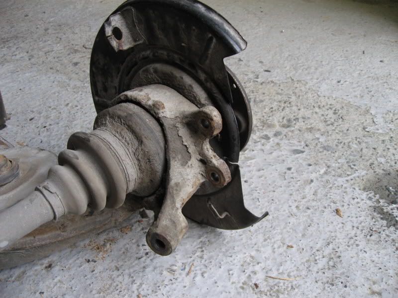

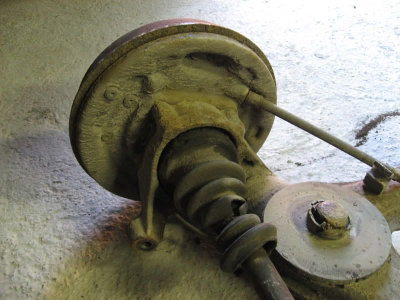

Ville berre oppdatere denne tråden litt, da det va noe usikkert om disse bære-armene.. Og nå har eg fasit svaret 8)
Som bildene viser er det bildene tatt fra en 320 bakstilling og en 325 bakstilling.. Armene i seg selv er helt like, men armene fra 320(trommelbremser) mangler to fester til bremsekalippter..Det er det hele

Bakstilling 320
Bakstilling 325
