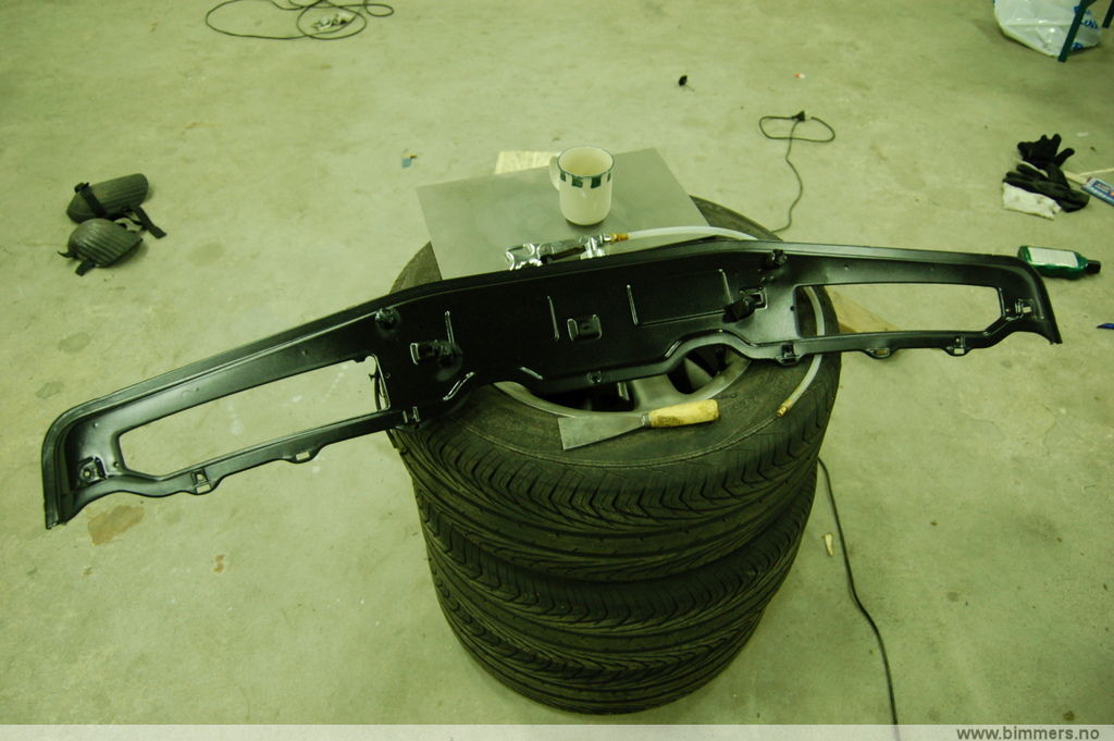

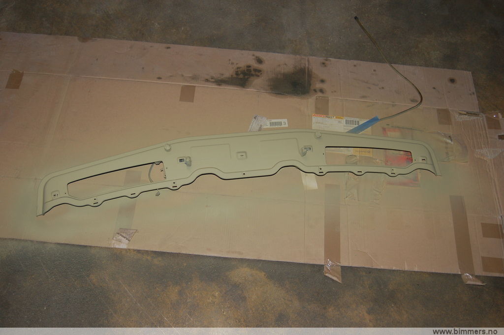

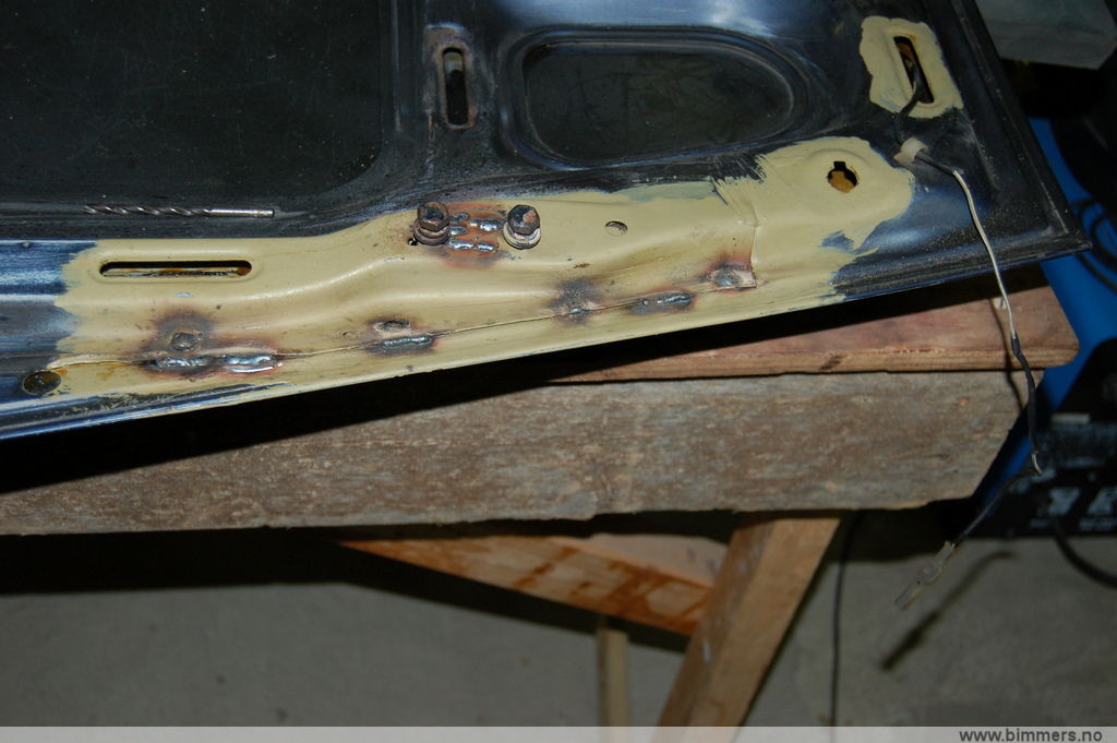

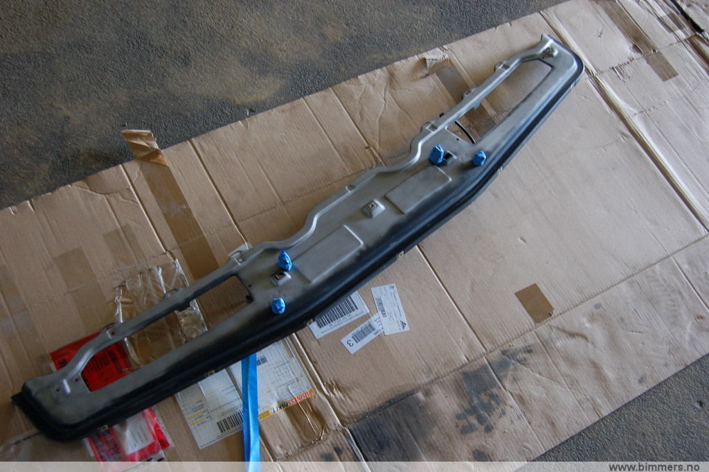

Dralle Skrevet Juli 21, 2008 Forfatter Skrevet Juli 21, 2008 Har kikket litt på den forbrukerportalen.no ja, fant ikke noe om midtøstenproblematikk dog, så tror jeg holder meg til bilrelaterte problemstillinger Har prøvd "ørten" ganger med verbale vennlige puff nå, men det ser ut til å gå for døve ører, så kanskje en skriftlig tilnærming av saken er neste steg ja. Har i grunn mest lyst å få tilbake pengene mine og bilen slik den står (...trenger ikke bli problemfritt det heller sikkert...) , for man kan jo bli skeptisk til om verkstedet gjør en skikkelig jobb med bilen når de er så håpløse på kundebehandling.... Sandblåste "rustplata" (de fleste med e23 vet hvorfor jeg kaller den det) som ligger foran frontvindu over viskermotor osv... Prøvde meg med lakksprøyte når jeg syregrunna. Moro var det!, og bra resultat. Lakkerte den i halvblank sort, med sprayboks - nedtur, men bra nok Ordna til panserfeste, der det var rustspreng mellom platene når jeg kjøpte bilen slik panseret lå høyere enn frontplata på ene siden. Har sett flere e23 som har det, så nå vet dere hvorfor.
Der Barockengel Skrevet Juli 21, 2008 Skrevet Juli 21, 2008 Flott med update - nyttige bilder. Har den platen egentlig noe annet navn enn "rustplaten"? Når det gjelder skriftlige henvendelser i reklamasjonssaker, er dette noe jeg har lært meg lønner seg - muntlige henvendelser skyver liksom bare ting foran seg, men dumper det ned et brev, ser det ut som om firmaene skjønner at dersom tvisten ikke løser seg, er det første en advokat vil slenge i bordet, en datert henvendelse som dokumenterer at firmaet ble kontaktet for x antall uker siden, men intet har skjedd i saken siden. Jeg forstår også din skepsis til hvor motivert egentlig firmaet er til å gjøre jobben - og til å gjøre den godt. En del verksteder ser ut til å være mest motiverte til å etterfylle spylervæske på ett år gamle biler, eller å utbedre kasko-bulker på nyere Hyundaier. Og hvis dette er det de tjener best penger på, er kanskje gamle biler bare bryderi. Jeg har vært borti det selv - og du merker egentlig fort hvor motivert noen er for jobben. Så, er du mest lysten til å få pengene igjen, og ta bilen et annet sted, synes jeg at du skal sette fram et skriftlig krav om dette. Det er vel snakk om en klar mangel ved gjennomføringen av avtale her, og et slikt krav kan føre til at verkstedet plutselig får det veldig travelt med å begynne å lakke - eller de blir bare glade for å bli kvitt oppdraget. Uansett synes det som om du har en god grunn til å være utilfreds.

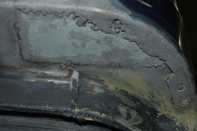

Morty999 Skrevet September 17, 2008 Skrevet September 17, 2008 hørte noe rykter om MASSE klinn med "tettningsmasse" over der det var flere rust hull før osv..

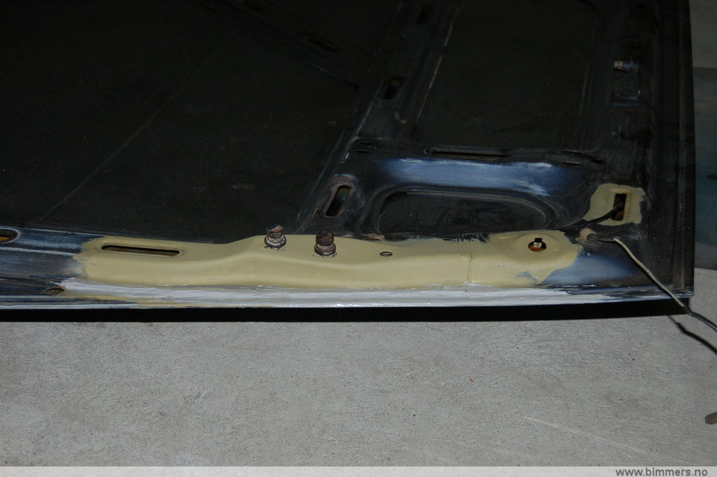

Dralle Skrevet Oktober 18, 2008 Forfatter Skrevet Oktober 18, 2008 Trist.. jepp... Vi trenger en avhandling... ble resultatet bra? Hadde de gjort noe i det hele tatt? Regner med denne snart kommer på veienne igjen nå som du kan gjøre slikt selv Det ble ikke mye til resultat nei. De har gjort svært lite og kvaliteten på det som er gjort er ikke noe særlig heller. Kommer vel bilder etterhvert som jeg må ta opp igjen. Men kan ikke begynne på det før saka er ute av verden mtp erstatning osv... hørte noe rykter om MASSE klinn med "tettningsmasse" over der det var flere rust hull før osv.. De har ikke spart på tetningsmassen nei... Og den henger ikke fast heller så.. - hadde blitt en rustbombe. Utifrå bildet ser det ut til at du har trøsta deg med ein hamburger på "Pluto" Satsar på at den velbrukte frasa "selvgjort er velgjort" kjem til anvending på prosjektet ditt. Dette fiksar du like bra ( og i dette tilfelle langt betre ) enn på eit verksted. Imponert over at du held gløden oppe. Den hamburgeren på Pluto, som egentlig var en baguett, ga en liten trøst i noen minutter ja Og ja, nå blir det selvgjort, så får vi se om det blir velgjort til slutt. Gløden er der, men tid er det verre med

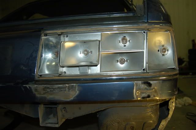

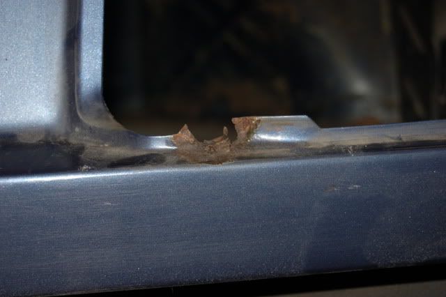

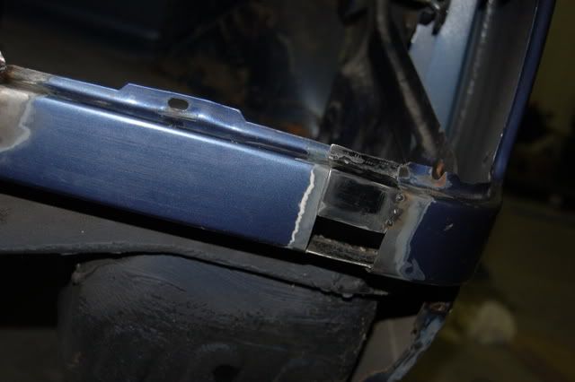

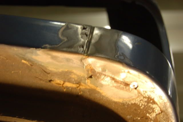

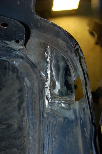

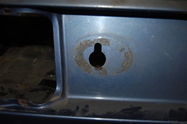

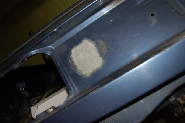

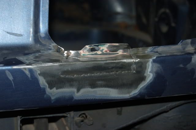

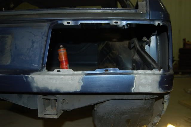

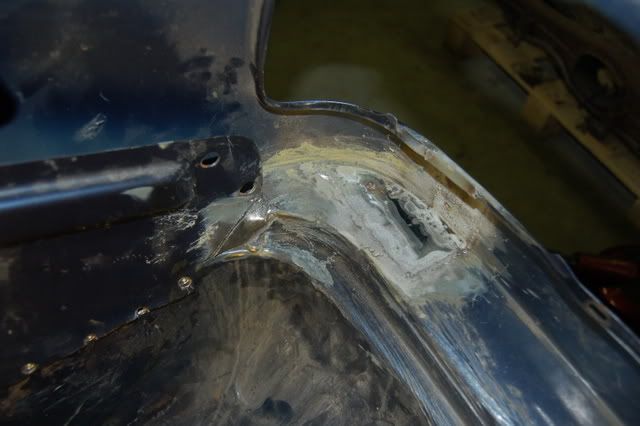

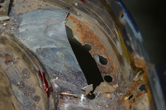

Dralle Skrevet Oktober 19, 2008 Forfatter Skrevet Oktober 19, 2008 Så må jeg begynne å lære meg å sveise selv nå da. Har begynt så smått på bakenden av bilen. Sveisa igjen hull for orginalalarm"dingseboms": Før Etter: Rust i innfestning for baklykt og rust mellom bakplate og skjerm Før: Underveis Etter: blæh Må finne på noe lurt med owatrol (svært penetrerende), grunning, tynntectyl og tetningsmasse som får kapsle igjen der platene ligger dobbelt her... "nytt" 78'modell e23-stål til venstre/ 2001 e46-stål til høyre Er brukbart fornøyd mtp at jeg er nybegynner. Kjekt å være i gang igjen vertfall. Godt selskap har jeg også
Eksos Skrevet Oktober 19, 2008 Skrevet Oktober 19, 2008 Børr kanskje komme med navne på hunden også? Ser bra ut, du trenge forresten ikkje grunning imellom owatrol å tectyl, berre å pøse på
