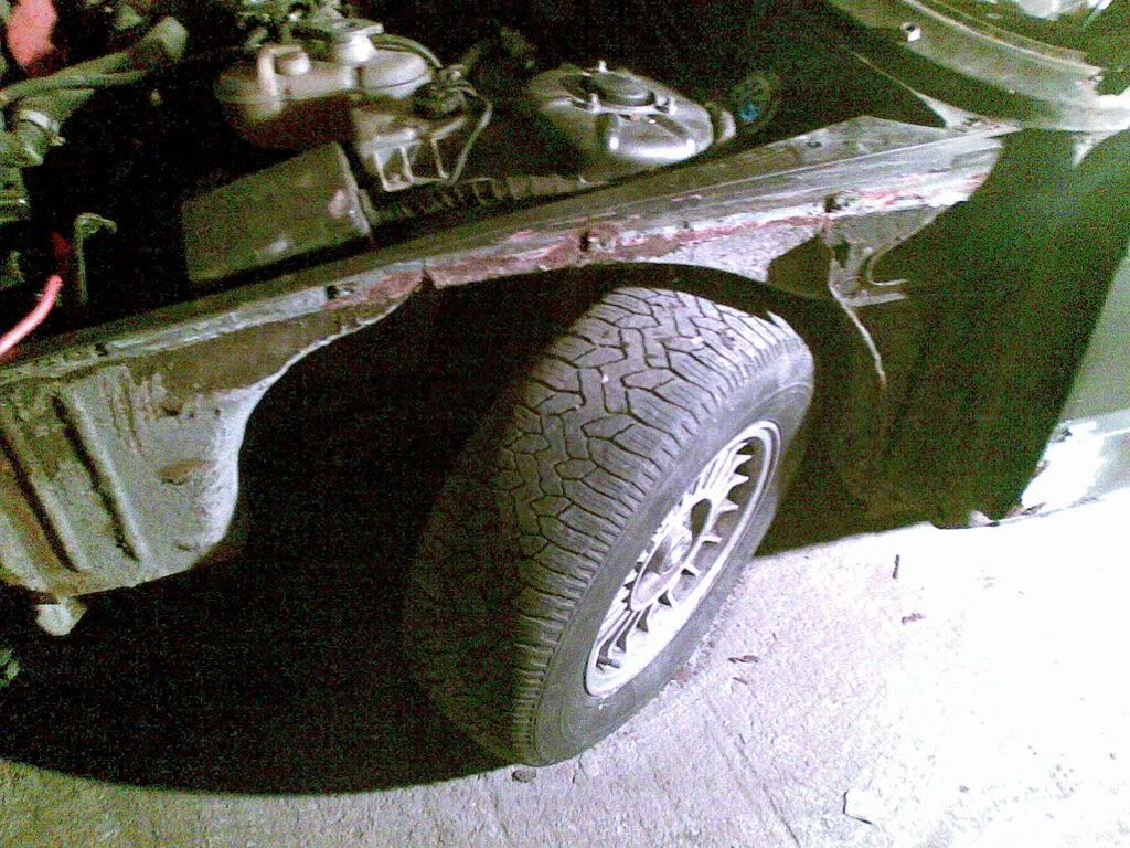

Jeg har i dag tatt av skjermene... Hvorfor de var skrudd fast er noe jeg lurer på. Her har man altså brukt fugemasse. Fugemasse overalt! Jeg har pilla fugemasse i flere timer i dag, allikevel er jeg ikke kommet til slutten enda.
Under skjermen på ventre side var det faktisk ikke noe skummelt i det heletatt, utenom fugemasse. Rusta som vises er bare lett overflate.

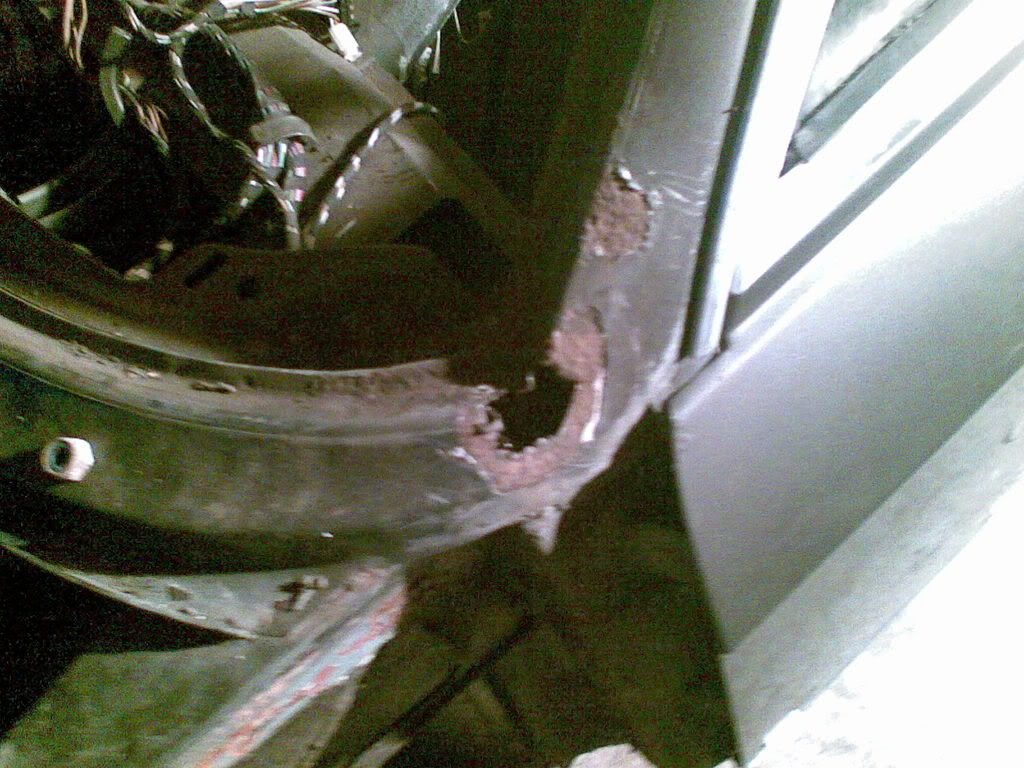

På høyre side er det verre. Mye gravrust, hull inn til motorrommet, og ellers ganske hullete.

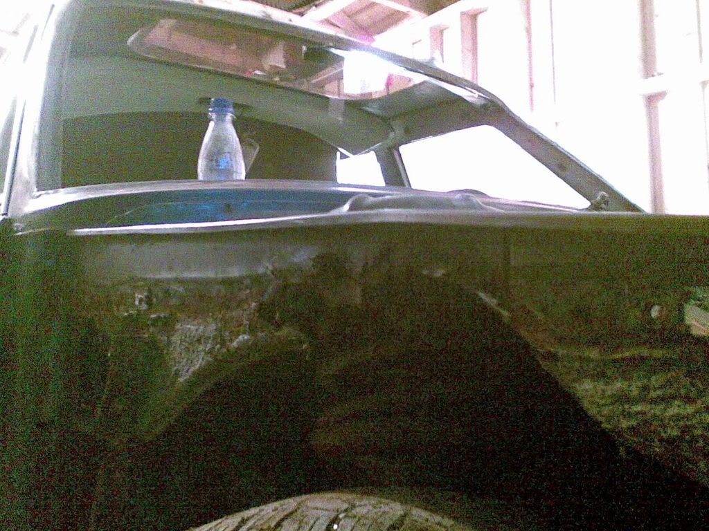

Her er den vanlige plassen under frontruta. Godt rusta hull, og rust oppover A-stolpen innvendig.
Innerskjermer bak.

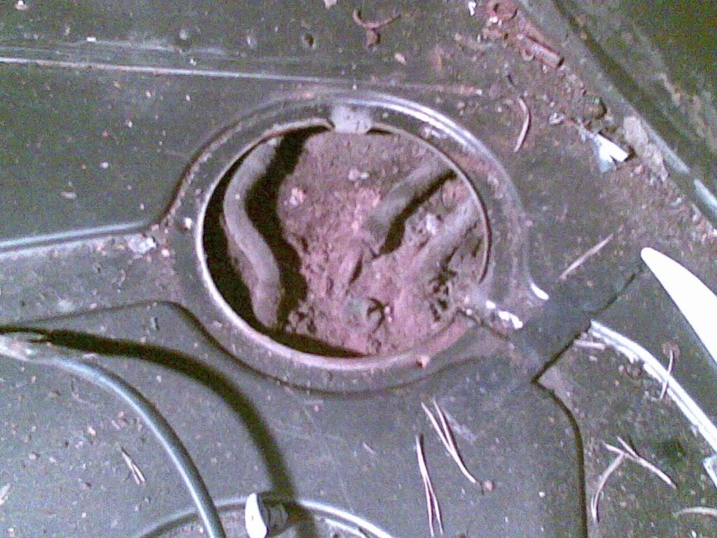

Fant også et rusthull i bensintanken, så denne skal byttes. Noen tips til det?
Har åpna påfyllingslokket, slik at bensinen fordamper... Men det tar lenge.
Skulle helst hatt en "bytt bensintank guide".

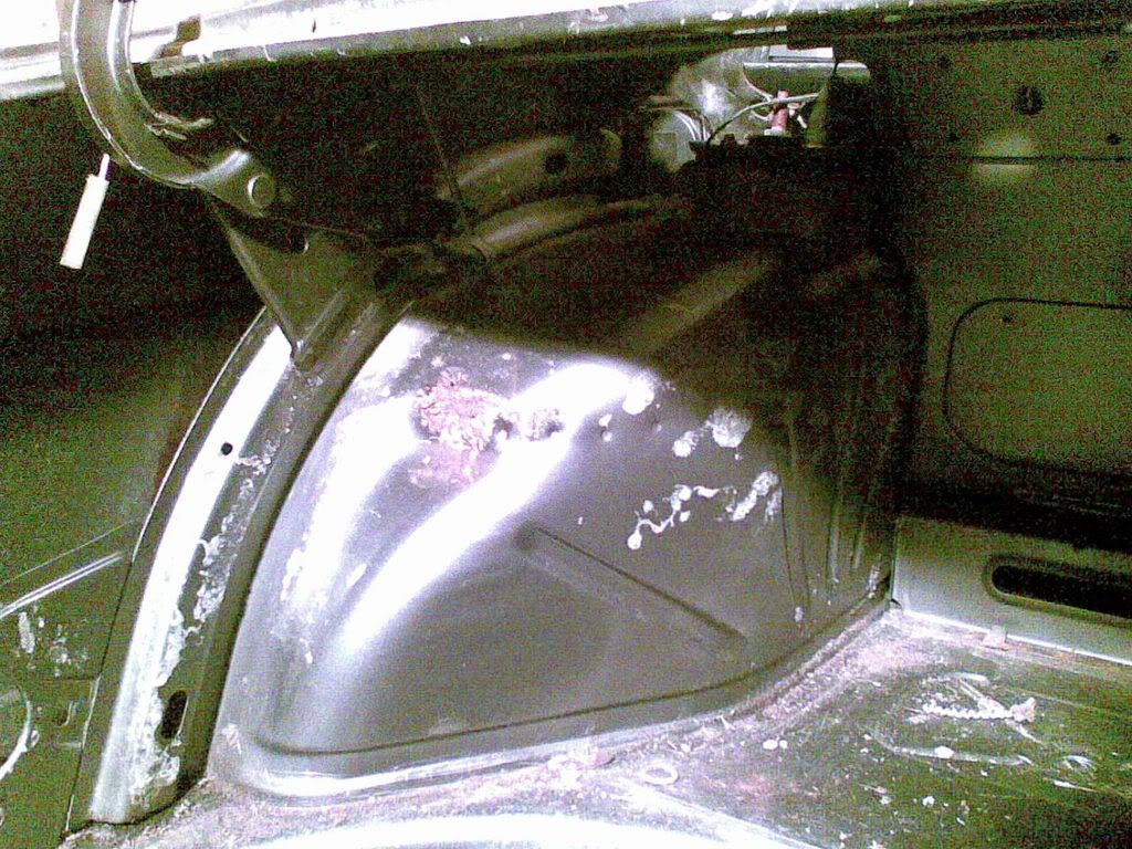

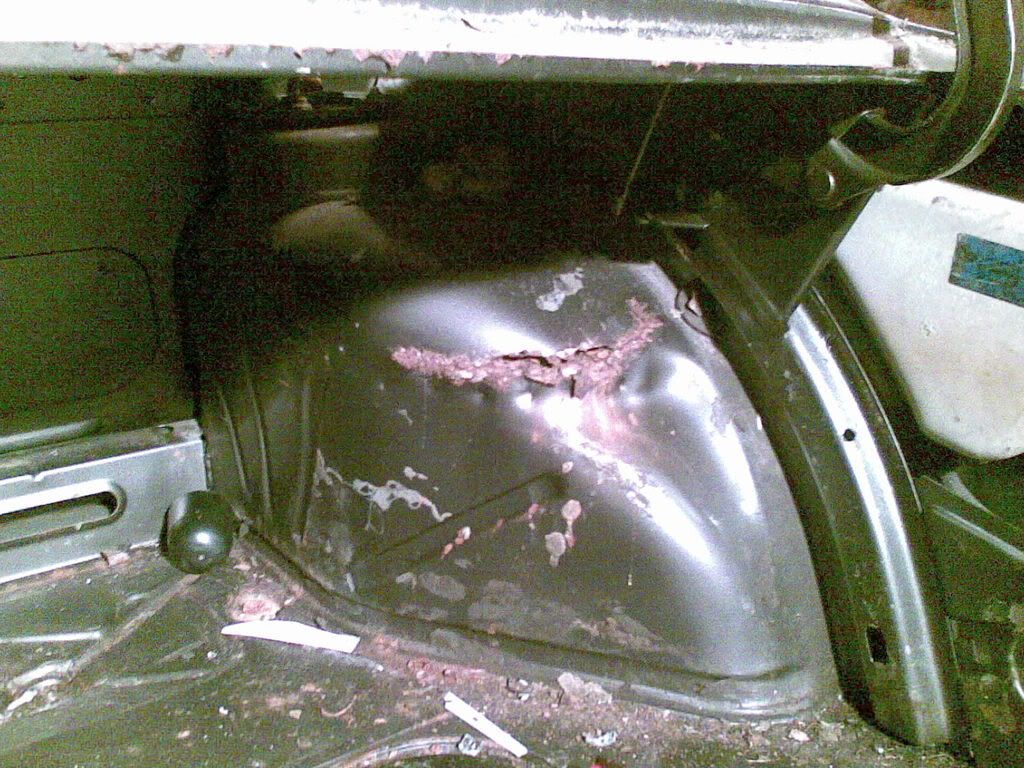

Her er bilde av hvor flott det så ut under lokket i kofferten.

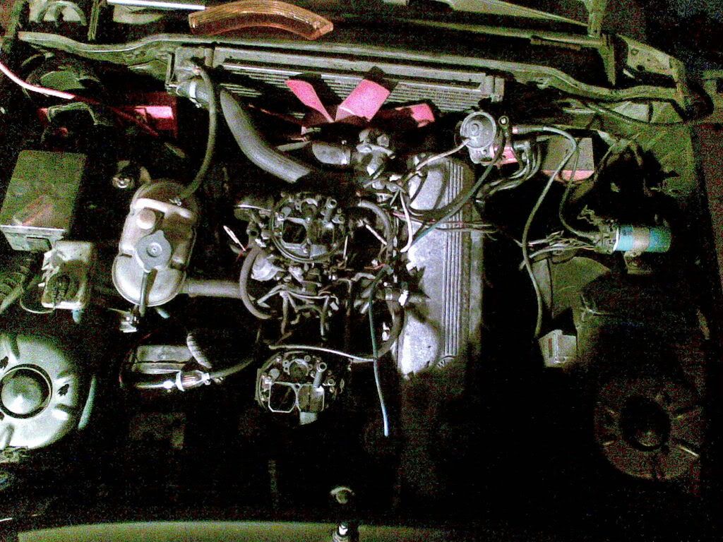

Stemningsbilde av motorrom

Det skal vel være en dreneringskru på tanken. Jeg tok ned tanken på 745´en min i går (100 liters! tank faktisk) Siden skruene til banda var så rustne, kappa jeg de med vinkelsliper (selvfølgelig på en plass der de ikke låg an mot tanken). Jeg tømte den etter jeg fikk den ut ved å tømme ut bensinen gjennon påfyllingsstussen og over på kanner. Selve tanken er ikke tung i det hele tatt - men er det så mye bensin på at du ikke klarer å løfte den kan jo du alltids bruke dreneringsskruen.
edit: du må huske å sette på igjen bensinlokket om du skal bruke vinkelssliper :lol:
Forteller du meg nå at det ikke trenger å være noe kapp og sveis når jeg skifter bensintank? :shock:
Det har jeg nemlig blitt fortalt og har akseptert, uten å ha lagt meg noe nermere inn i det... :whatever:
Din tank er det sansynligvis ingen dereneringsskrue på Rolfi. e12 har ikke det, i allefall ikke nyere. Er det som faceliften, noe jeg er rimelig sikker på at det er, så sitter tanken i tre bolter på undersiden. Når du har fjernet dem er er det mulig den henger igjen i lim mellom tanken og karosseriet. Bare dra i den, så kjenner du at det slipper (sitter den fortsatt er den nok en bolt til :) )
Og om tanken ikke er halvfull er den ikke tung heller. Tom veier den ingenting. Løsne den, så finner du ut det.
