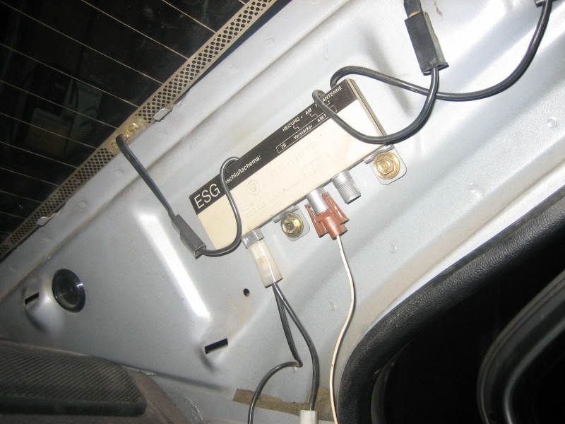

Hvor ligger den? Er klar over at selve antenna er i bakruta,men hvor ligger forsterkeren? Der antenneledningen går videre frem til spilleren?
Antenneforsterkeren henger under coupe lyset i c-stolpen på venstre side.
Hvis du sette inn en uoriginal spiller så slutter denne å virke. Den trenger spenning ifra spilleren. Ledningen ligger ferdig frem i pluggen til spilleren.

ok, får se om jeg ser den ledingen da. Har ikke hatt radio siden jeg kjøpte bilen,heller ikke den forrige eieren. Finner ikke antenneledningen som egentlig skal ligge bak spilleren..må trekke en ny kabel, og d er altså fra c-stolpen...

på min bil ligger denne forsterkeren i panelet rett under ruta bak hvor antennedelen er, men nå har jeg en touring og det er kansjke andeledes på dem ?
hvordan løsner man c-stolpen egentlig..?
Bare å nappe ut dekselet :) vær forsiktig når du setter det på igjen, de klipsa som sitter på dekselet har lett for å knekke om de ikke treffer rett i hulla i selve stolpen.
