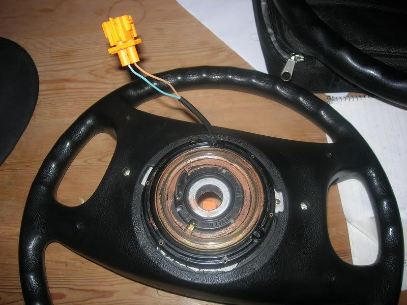

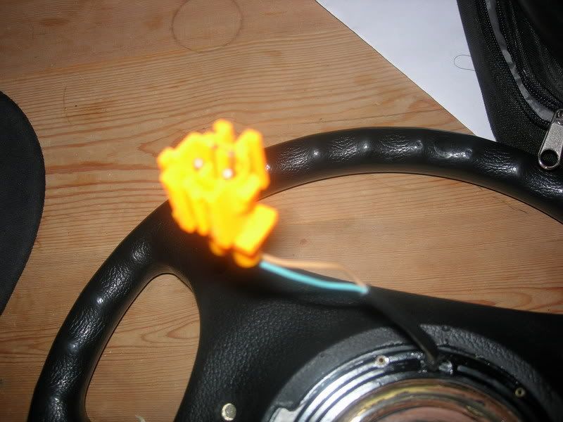

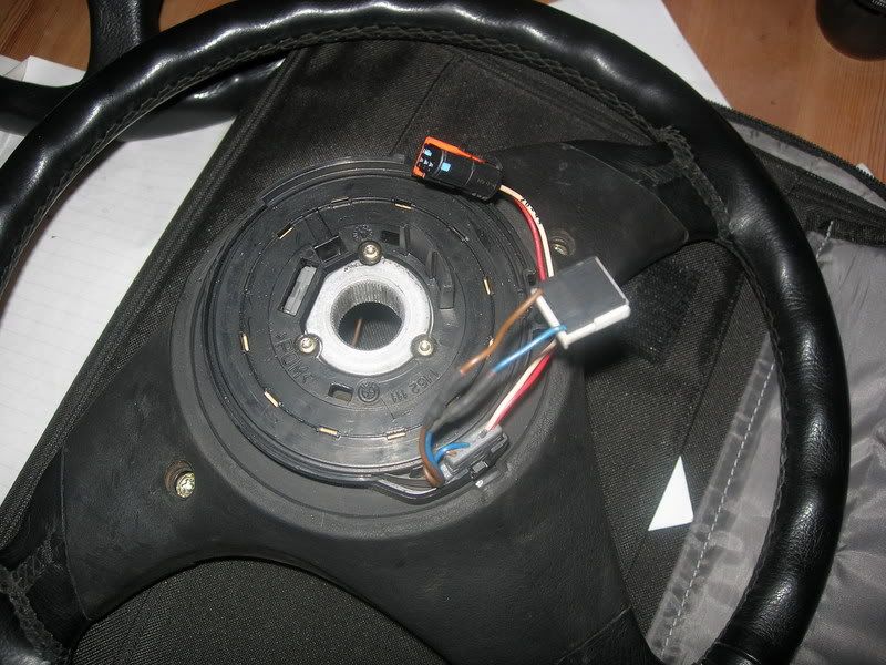

Jeg har kjøpt meg et nytt airbag ratt. Det er fra en 96 modell E34. Altså, helt siste modellen av E34. Dette trodde jeg skulle gå greit, men neida. Jeg så på tilkoblingene på det gamle og det nye, og så at de var helt forskjellige og på det nye var det en ekstra kobling. Så jeg trenger hjelp med å finne ut hva som er hva. Hva er airbag og hva er tute liksom. På det gamle rattet så var det kun to ledninger, mens på det nye er det fire. Mest logisk med fire, fordi da går det to til tute og to til airbag. Jeg trenger altså hjelp til å koble dette til bilen ledningsnett. Det er bare to ledninger på koblingen som det gamle rattet var koblet på også. Her er bilder:

Jeg har nå funnet ut at to av ledningene er jordingsledninger. Så de kan jeg bare koble på jordingspunket som er rett ved rattet der. Men skal jeg bare koble sammen airbag ledningene med sånn vanlig skjøt da?
Airbag ledningene på rattet er rød og hvit. Mens de to andre som jeg skal koble meg inn på er blå og brun. Hvem er pluss og minus?
Jeg har et problem til, og det er at det er en liten hvit tapp som kan trykkes inn som skal gå i et spor på rattet. Jeg aner ikke hva denne er til. På det nye rattet, så er dette sporet forskjellig fra det gamle, så den tappen lager en klakke lyd når jeg svinger for mye. Hva er denne tappen til? Hvis den ikke er til noe, kan jeg da kutte den av?

Kan ikke hjelpe deg så mye med ledningene, men mitt E30 ratt er ganske likt ditt gamle ratt med tanke på sporet og har en teori om at det er strømmen til fløyten!

Der sto det mye ja. Men der står det at jeg må bytte den ringen og den koster 1300kr på GS bildeler, så det blir ikke aktuelt, så jeg må finne en enklere måte. Jeg klarer fint å koble airbagen nå etter jeg så på siden der, men det er tuta som er problemet nå og den tappen. Hvis den tappen er til tuta, så må jeg finne igjen ledning på den tappen, ta vekk tappen og koble sammen tute ledningen fra det nye rattet med den ledningen. Skal gå ganske greit tror jeg. Skal se nærmere på dette i morgen. Den blå ledningen var visst ikke i bruk, så den bare tar jeg vekk.

Til å tilbakestille blinklyset, når man er ferdig med å svinge ?

Jeg tror du har rett jeg, hehe... Faen. Da må jeg ha en ny sånn ring jeg da hvis jeg vil ha sånn at blinklys går av når jeg er ferdig med å svinge? Men hvor er tuta koblet til da?
(Tuta er koblet via gods på rattstamme, får pluss fra den messingtappen som kan presses inn som står på rattstammen.)

Nå har jeg sett nøye over alt. Jeg vet hva slags ledninger airbagen skal kobles til, jeg vet hva slags ledning tuta skal kobles til og jeg har sett nøye på den hvite tappen jeg prata om, og den er ikke koblet til noe som helst, så jeg skjønner ikke hvorfor den er der. Den er ikke til blinklysene, fordi det er det noen andre knapper der som er til det. Hvis jeg tar vekk den tappen, så er alle problemene mine løst, men jeg må være helt sikker på om den ikke er til noe først...
