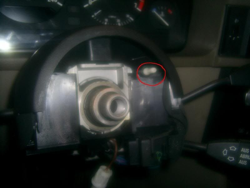

Her er den hvite dingsen jeg har prata om. Hvis noen har noen aning hvorfor den er der, si ifra :) Alt som stopper meg fra å få på det nye rattet...
Her:
Som PM: braketten på denne 96 mod har denne hvite tappen flyttet til øvre venstre side...
