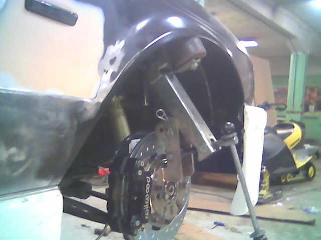

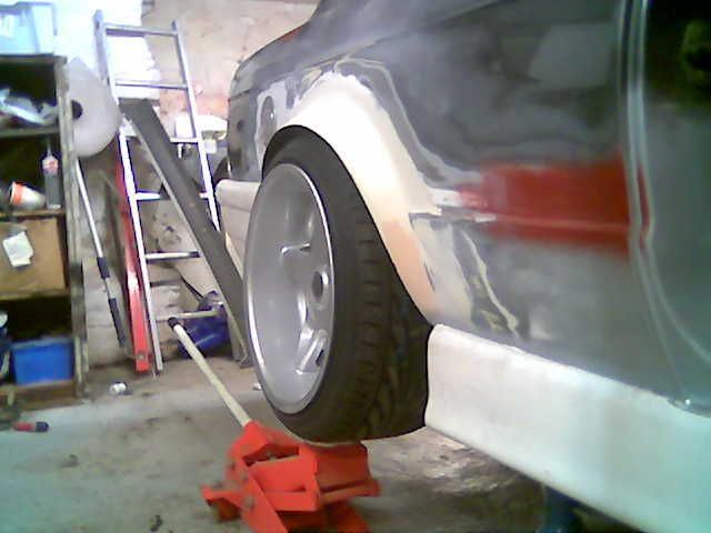

E30 2.7turbo Skrevet Mars 4, 2007 Forfatter Skrevet Mars 4, 2007 Valset hjulbuer foran. Henter felger denne uken.....bilder kommer! Monterte gir kasse i dag, CNC freste utøserlageret passet perfekt. Tror nok det blir mye røkking og kveling de første gangene, clutshen er grise tight. Hadde litt problemer med sentrering, men lagde et verktøy av en kasse som måtte bøte med livet

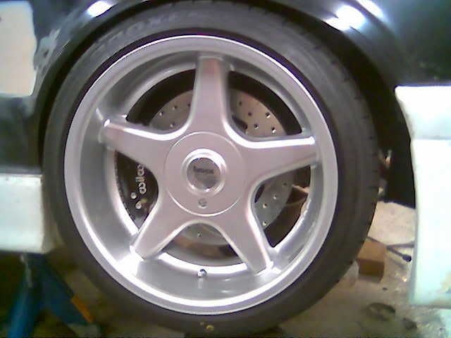

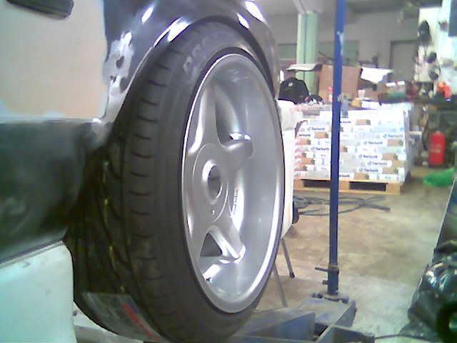

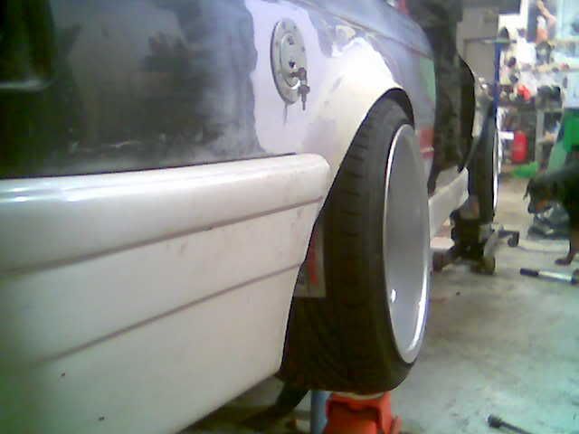

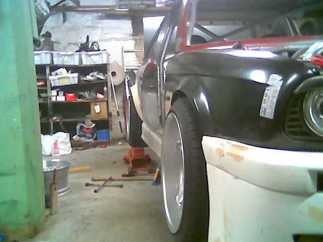

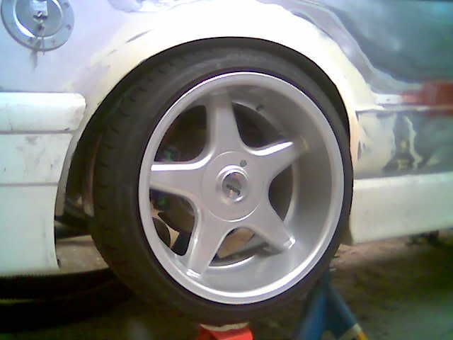

E30 2.7turbo Skrevet Mars 7, 2007 Forfatter Skrevet Mars 7, 2007 Da er felgene montert.....blir realt Tyskerstuk det her
E.Wenaas Skrevet Mars 8, 2007 Skrevet Mars 8, 2007 Kult, blir bra med litt lakk nå. B1 er peeent på E30

E30 2.7turbo Skrevet Mars 8, 2007 Forfatter Skrevet Mars 8, 2007 gikk det greit over bremsene foran? Nja...20mm front og 40mm bak spacere er bestilt hos speedtech.de i Tyskland. Har barse shimsa de ut med bolter og skiver for og se hvordan det blir, samt måle str.på spacera. Takker for en god handel!
sh0rty^ Skrevet Mars 10, 2007 Skrevet Mars 10, 2007 Ossen frontfanger er det du har der tro? Kan ikke se du har skriv det, bilder? Klarer ikke finne en frontfanger jeg liker til min egen
