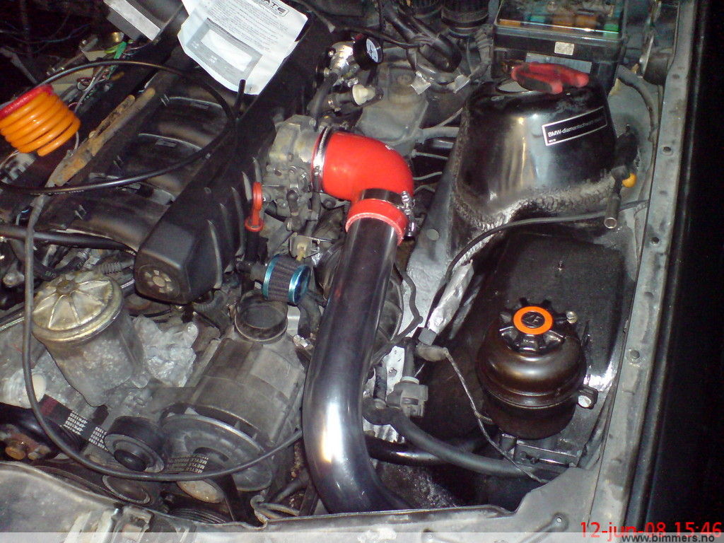

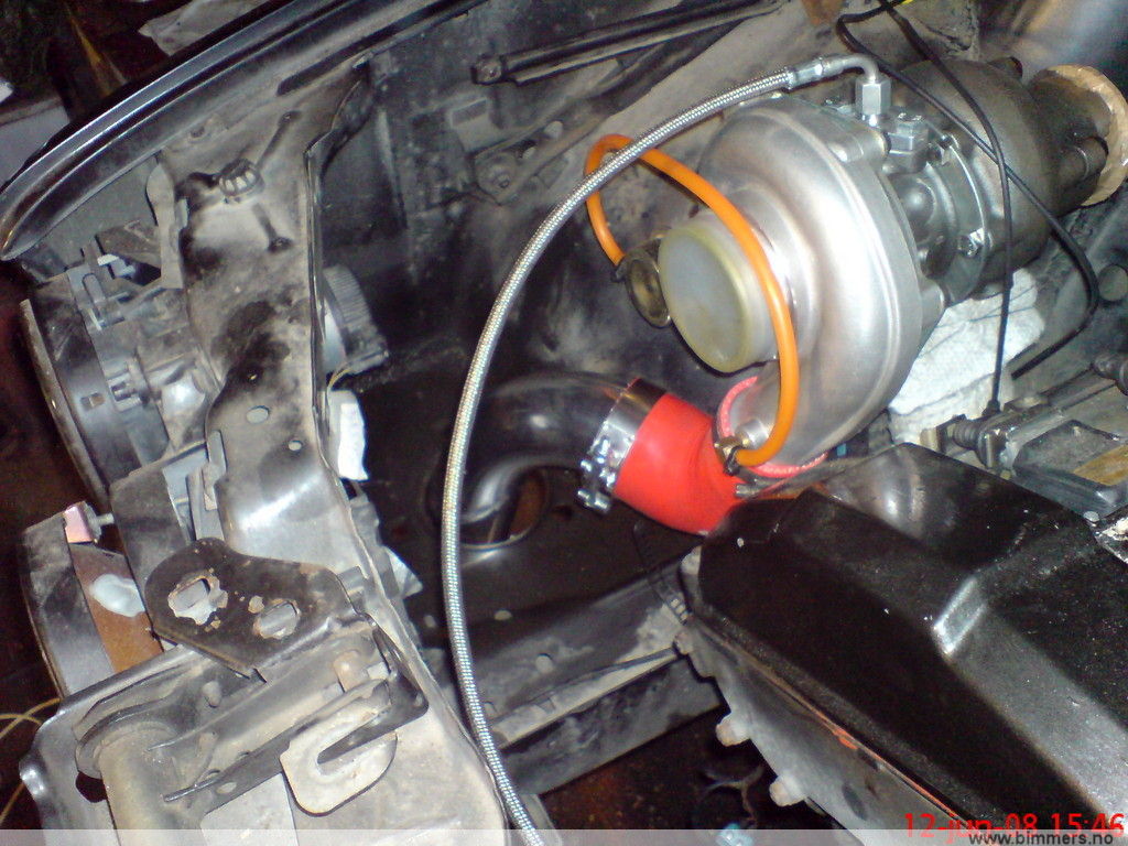

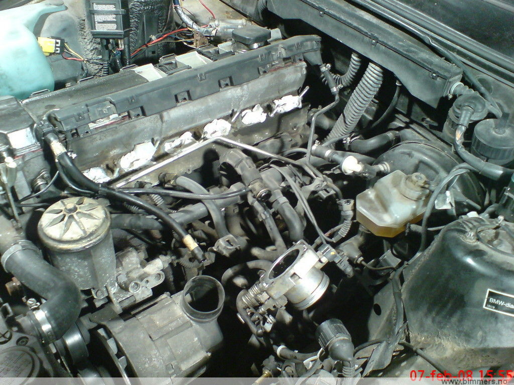

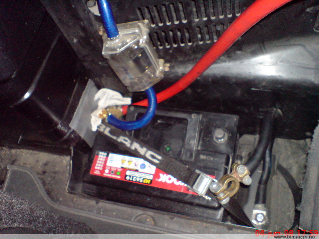

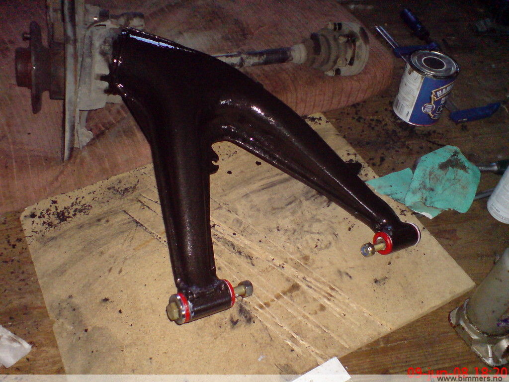

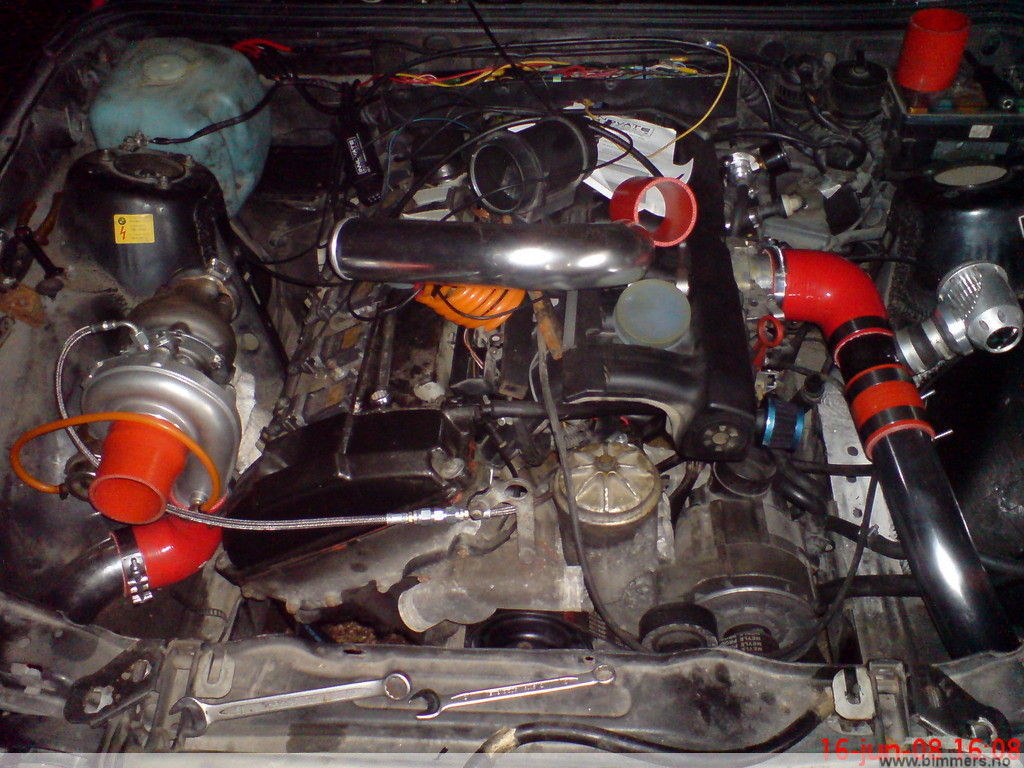

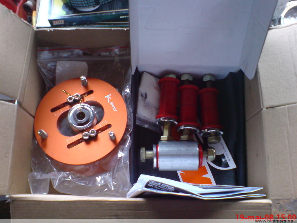

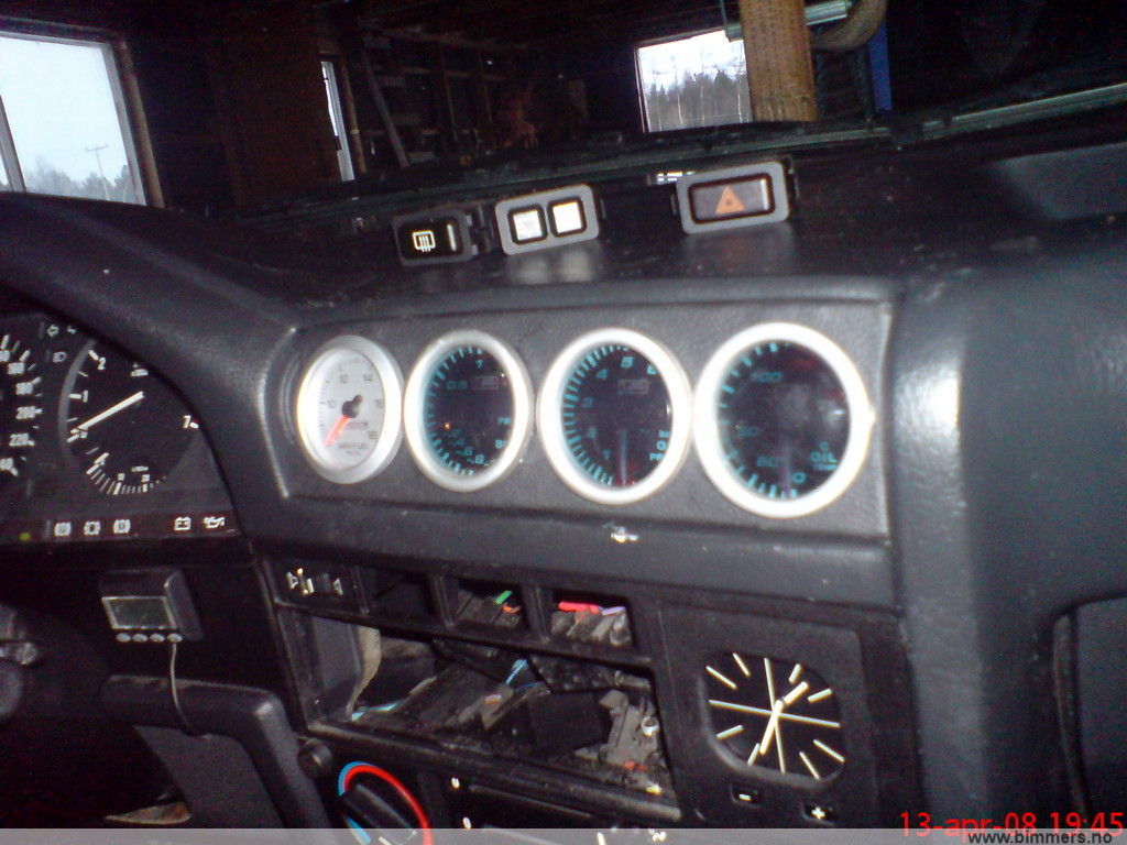

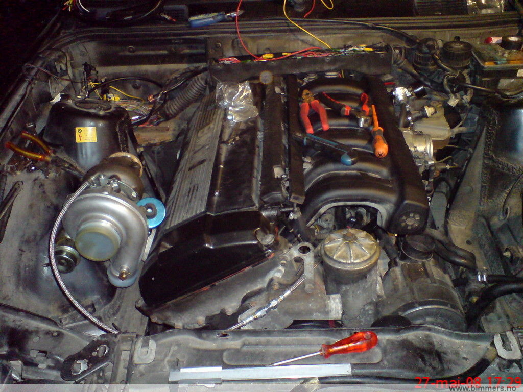

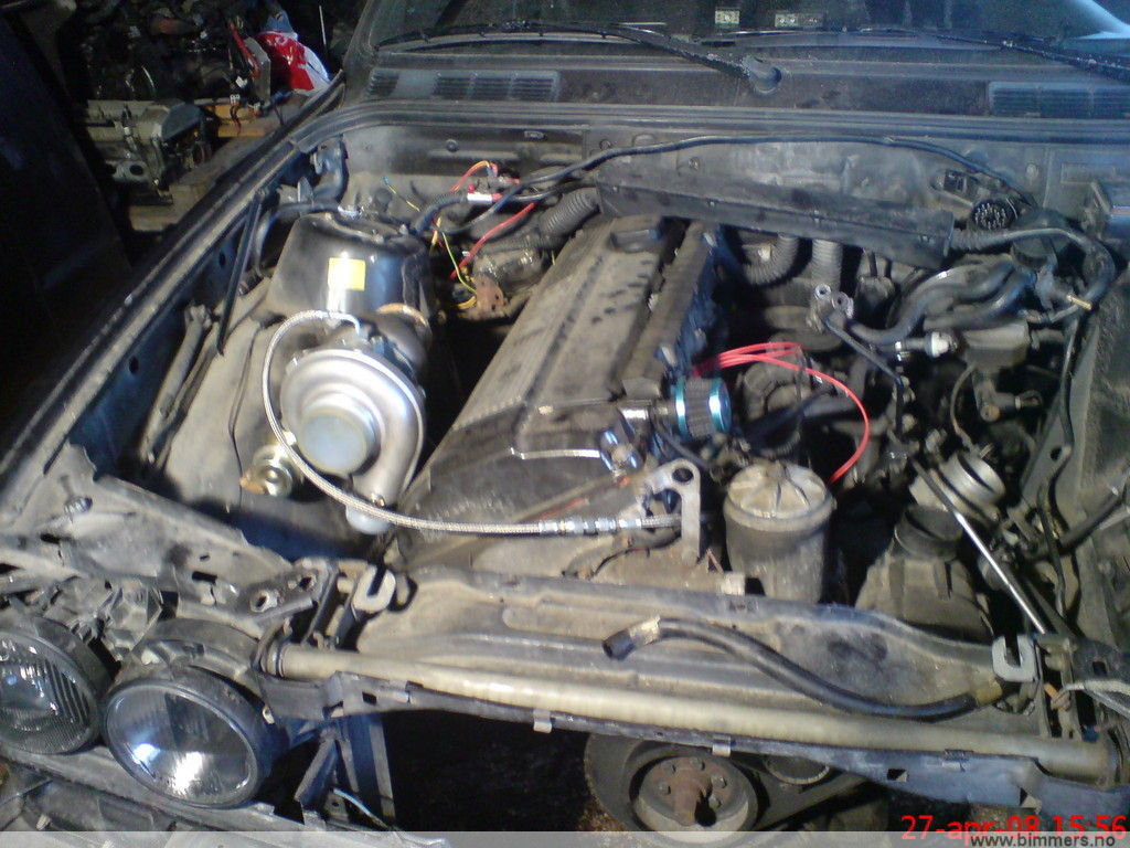

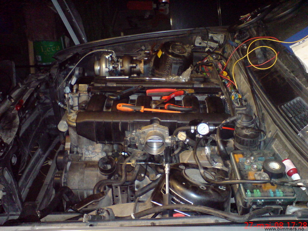

verticalescape Skrevet Juni 13, 2008 Forfatter Skrevet Juni 13, 2008 Kan vel oppdatere litt i tråden her Vi kan begynne med litt bilder, sier mer enn 1000 ord: Begynt demontering: Nye målere, A/F, turbotrykk, oljetrykk & oljetemp: Noen nye deler: Bakdekk, må nok valse ja : Satt batteriet bak: Nymalte bærebroer med K-mac justerbare foringer: Skal prøve å oppdatere etterhvert som det skjer ting her

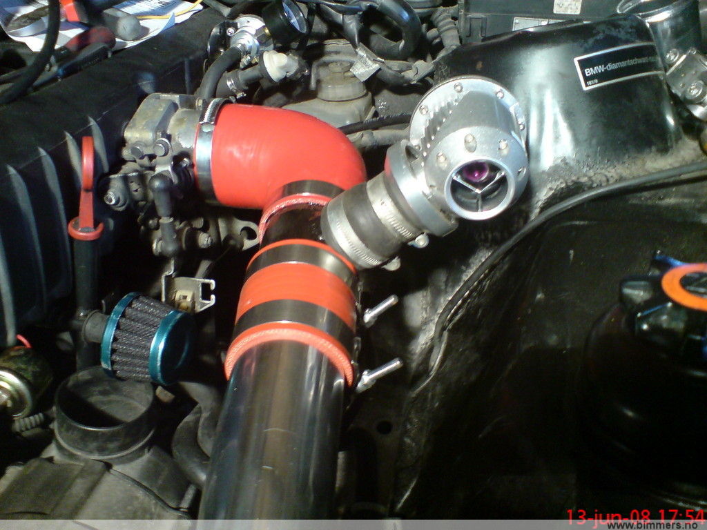

oddis Skrevet Juni 13, 2008 Skrevet Juni 13, 2008 Tøft prosjekt! Får du justert noe særlig med de K-macforingene bak i bærearmene? Hvordan blir cambervinkelen, får du i det hele tatt rettet den noe særlig opp? Jeg ville tatt bort de filtrene på åndinga og dra de til lukket beholder med egen avdumping, så slipper du å få motorommet fullt av oljesøl om den skulle komme på tanker av å spytte litt. Har nettopp montert Golf 1 forsterker på min egen E30, jeg er også veldig spent på hvordan den kommer til å bli. Frykter det verste. Hører også at E30 325iX facelift forsterkeren skal passe? Og den er jo tykkere, så det burde hjelpe på. Må vel kanskje relokalisere litt innfestning bremserør men.. Blir nok bra dette! M50 er en villig motor med overladd.
verticalescape Skrevet Juni 13, 2008 Forfatter Skrevet Juni 13, 2008 Tøft prosjekt! Får du justert noe særlig med de K-macforingene bak i bærearmene? Hvordan blir cambervinkelen, får du i det hele tatt rettet den noe særlig opp?Jeg ville tatt bort de filtrene på åndinga og dra de til lukket beholder med egen avdumping, så slipper du å få motorommet fullt av oljesøl om den skulle komme på tanker av å spytte litt. Har nettopp montert Golf 1 forsterker på min egen E30, jeg er også veldig spent på hvordan den kommer til å bli. Frykter det verste. Hører også at E30 325iX facelift forsterkeren skal passe? Og den er jo tykkere, så det burde hjelpe på. Må vel kanskje relokalisere litt innfestning bremserør men.. Blir nok bra dette! M50 er en villig motor med overladd. Tror jeg får justert nok ja, vises godt på brua når man vrir på foringa Det filteret er bare satt der midlertidig, skal kjøpe catchtank etter hvert. Har hørt at man kan bruke e32 750i bremsesylinder på golf 1 bkk, så skal det visst bli bedre pedalføling De K-sport fjærbeinslagrene foran er forresten til salgs

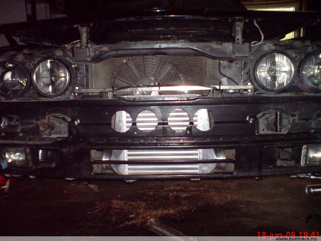

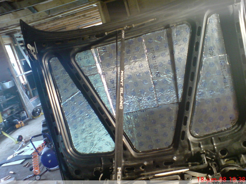

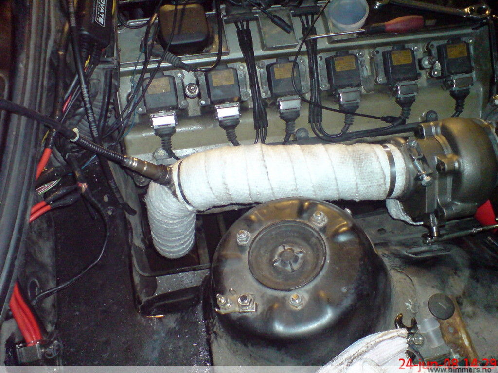

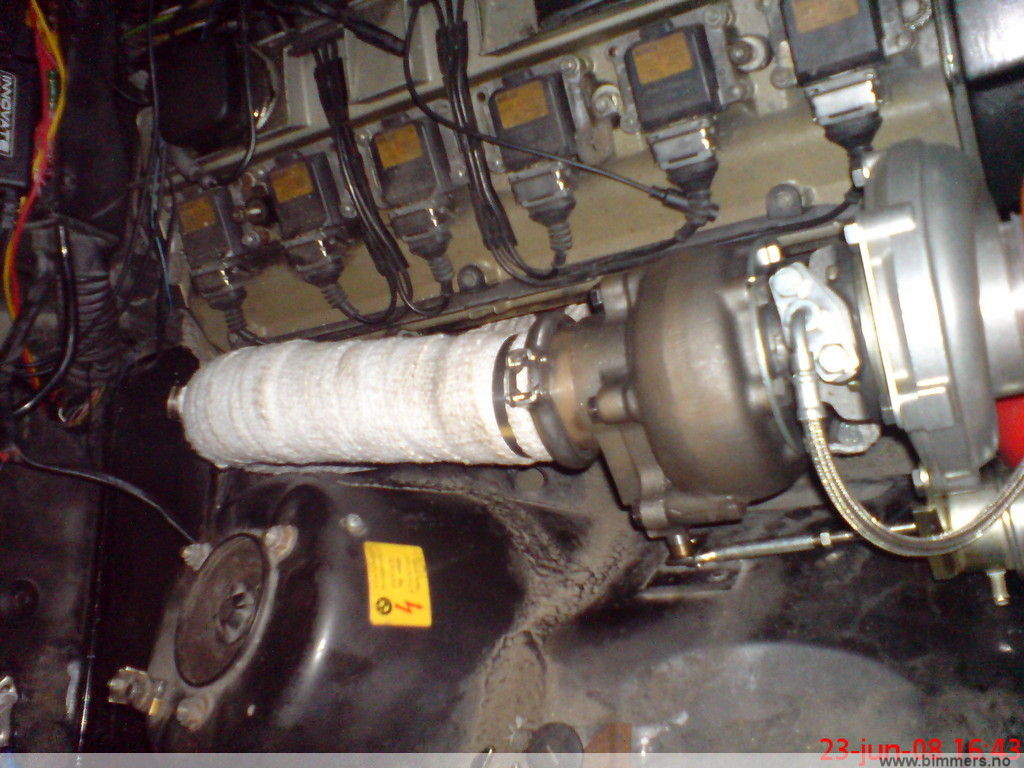

verticalescape Skrevet Juni 18, 2008 Forfatter Skrevet Juni 18, 2008 Bilder av dagens arbeid. Satt fast IC: Ny isolasjon i panser, takler varme fra turbo`n bedre vil jeg tro: Helhetsbilde (mye rot nedi her enda ja): Det som gjenstår nå er -Montere mellomaksling & diff -Siste del av trykkrør (Mangler deler) -Koble ferdig tilleggsprutet (mangler deler) -Sveise nytt eksosanlegg Også alt det andre som dukker opp når man tror man er ferdig

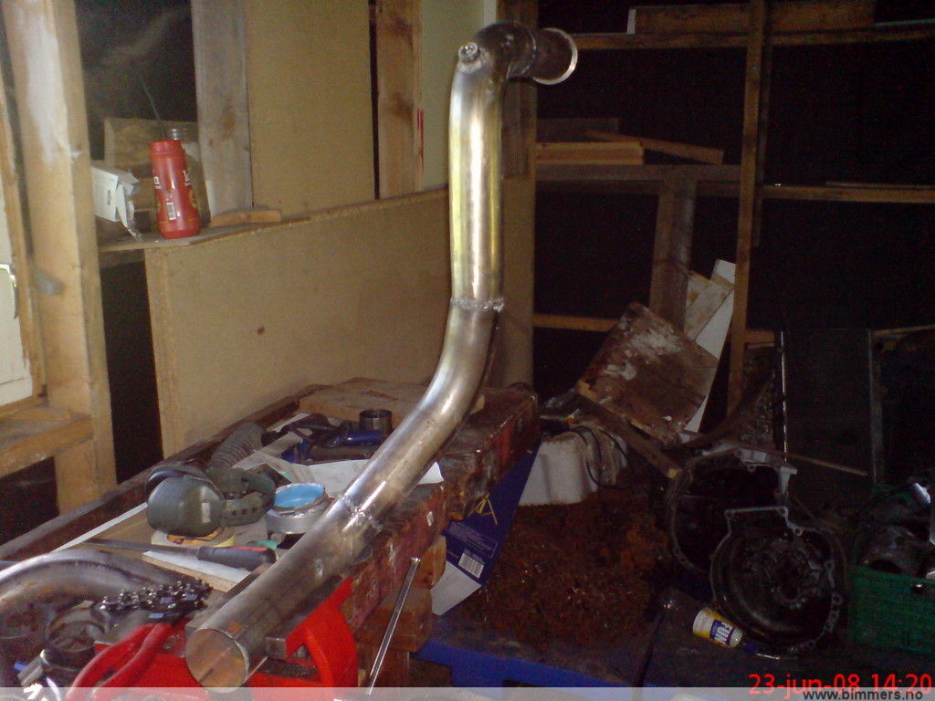

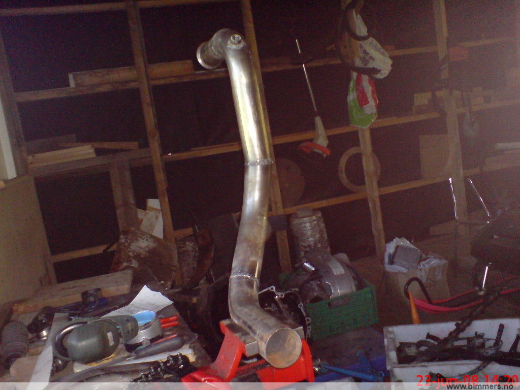

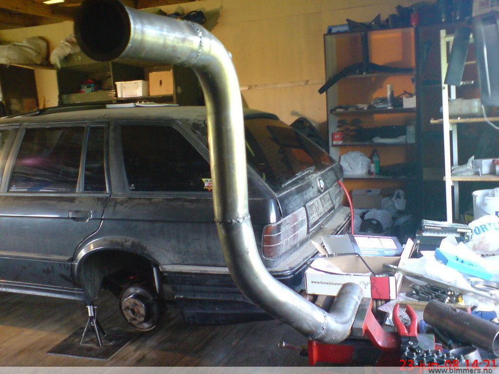

verticalescape Skrevet Juni 23, 2008 Forfatter Skrevet Juni 23, 2008 Har jo prøvd din nå, du skal få prøve min når den er klar Skal få ferdig eksosen denne uka, og HÅPER jeg får felgene før helga, Keskin kt-1. 8,5x17" Betalte de for over en måned siden, og de ligger enda på tollstasjonen.. Ikke 100% fornøyd med Quality-Autoimport pga dette... Gjort ferdig downpipe i dag:

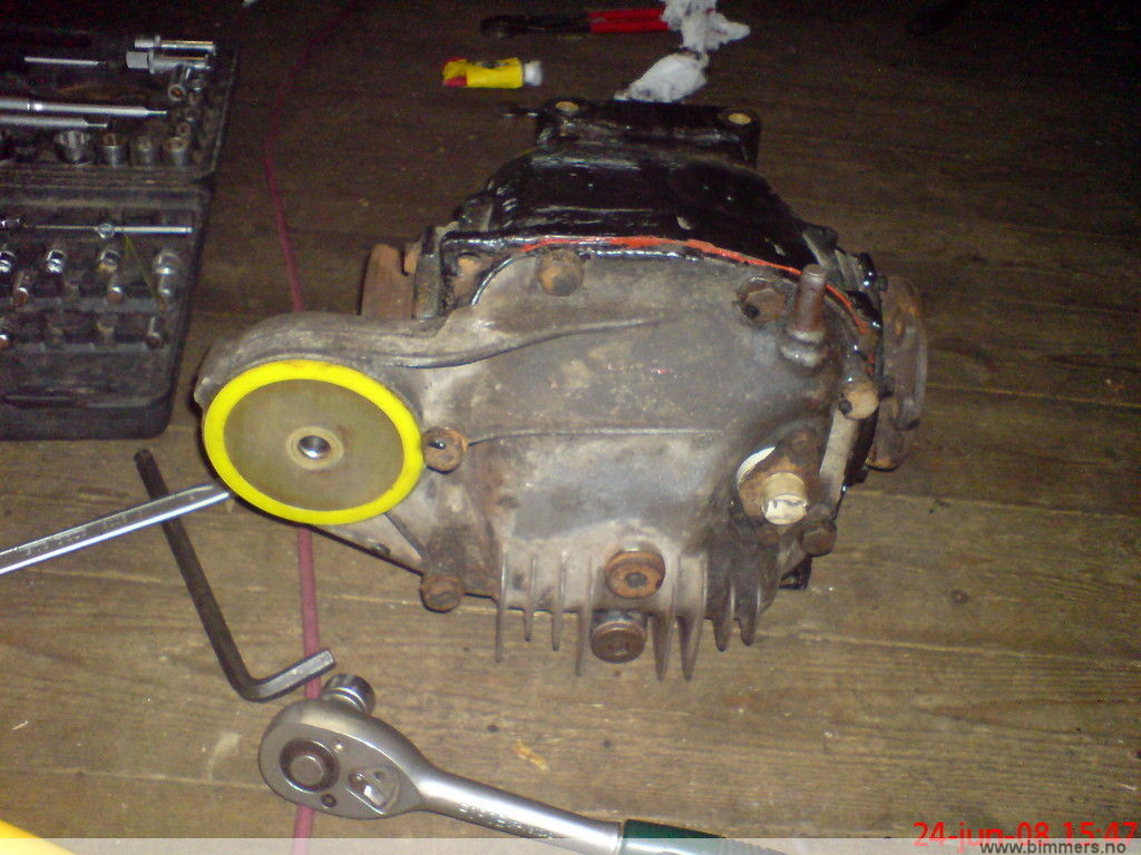

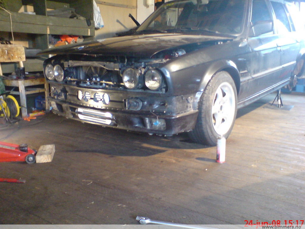

verticalescape Skrevet Juni 24, 2008 Forfatter Skrevet Juni 24, 2008 Takk Håper det blir å fungere da Monterte diffen i dag + satt den på hjula, skal ha den ut av garasjen til vask, og så jeg får ryddet litt i garasjen Tok ikke bilder etter jeg tok den ut, men det skal sies at det var godt å se den stå på egne hjul
