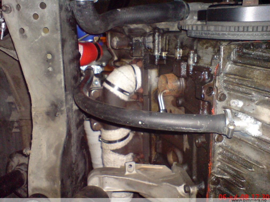

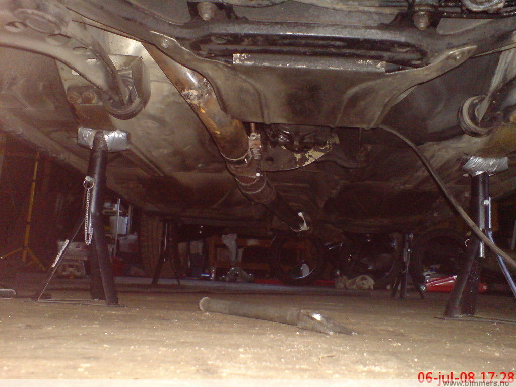

verticalescape Skrevet Juli 6, 2008 Forfatter Skrevet Juli 6, 2008 Ferdig med eksosanlegget nå, og kobla om de ledningene jeg kobla feil sist. Så det som nå gjenstår er å sette på plass målerne inni bilen, koble de til, koble til hjernen og tilleggs sprutet, fylle olje på motor og diff. Oppstart (forhåpentligvis) Oljeretur: Eksos:

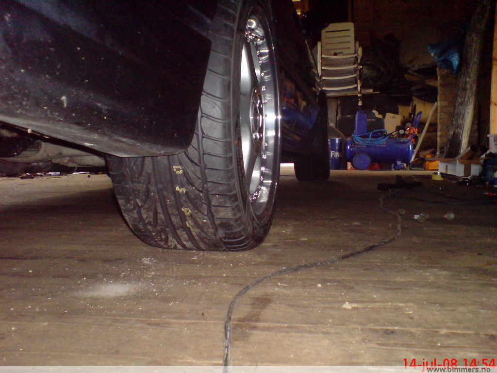

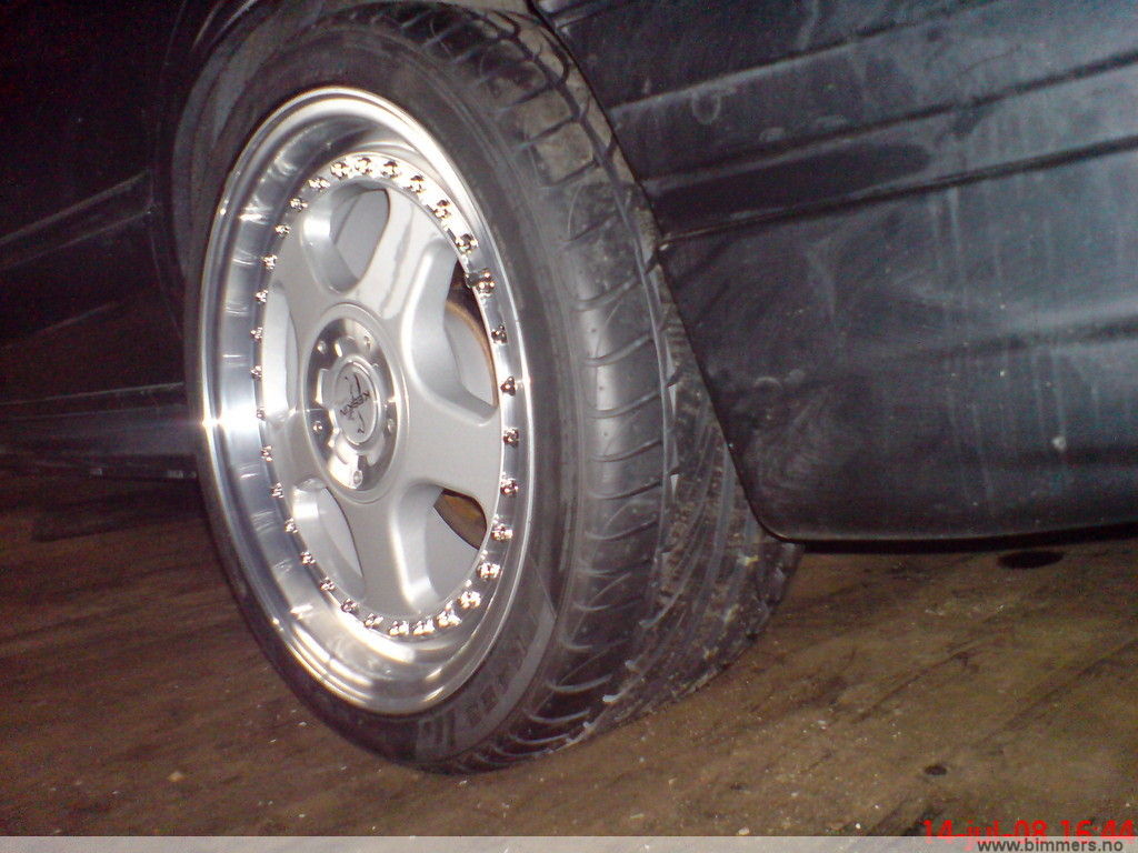

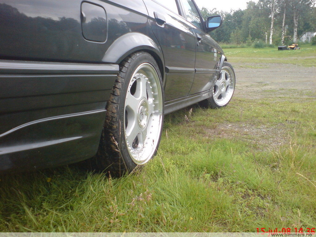

verticalescape Skrevet Juli 15, 2008 Forfatter Skrevet Juli 15, 2008 Jepp, da er felgene kommet på Plages litt med å få mappet såpass at den går på tomgang, men tror jeg finner ut av det i morgen Trodde det skulle være mer kant på felgene, men synes det ble tøft uansett Må valse en del bak ja..

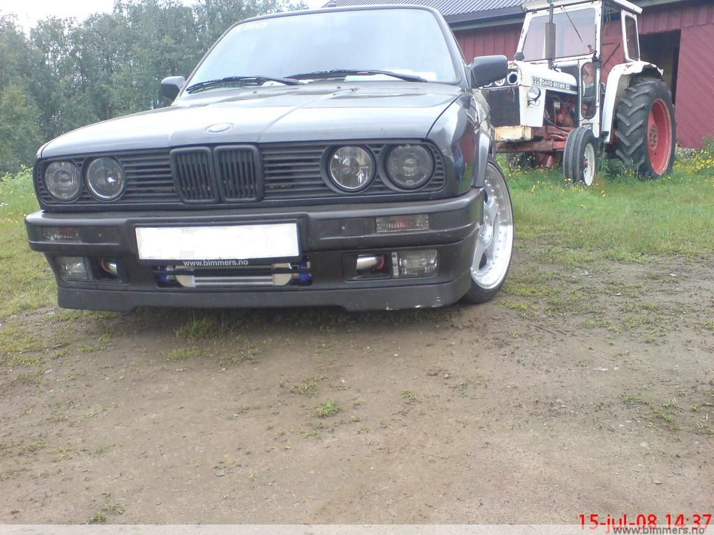

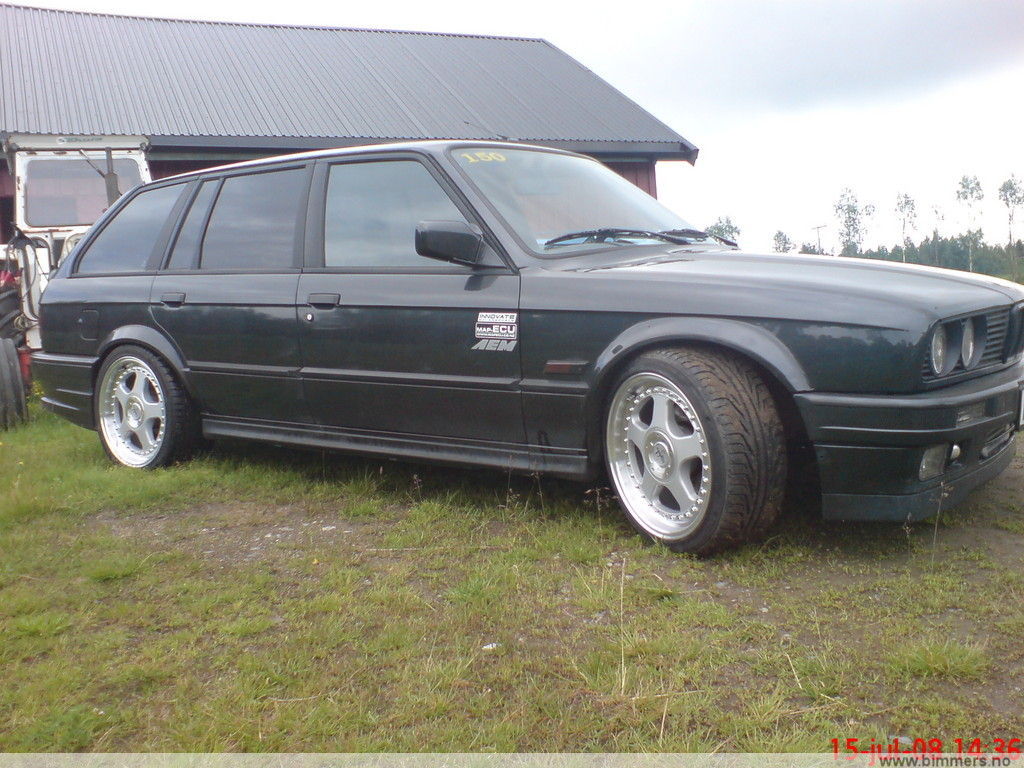

verticalescape Skrevet Juli 21, 2008 Forfatter Skrevet Juli 21, 2008 Har nå hadd bilen på veien siden torsdag, og den fungerer fint Lader ikke noe særlig enda, pga kjører sprutet i learn mode, og originale dyser. skal sette i 440 dysene i løpet av uka, og se om jeg får den til å fungere med de, så blir det vel bra Lader 0,2 bar nå, og det merkes bra forskjell fra sånn den var i fjor. blir gøy å teste toppfart, fikk 215 i fjor, med 4,10 diff. Kjører nå med 3,73. 2500rpm @ 100km/t
Simen! Skrevet Juli 21, 2008 Skrevet Juli 21, 2008 Gratulerer kan en vel si en av de fineste felg type til e30 etter min mening
