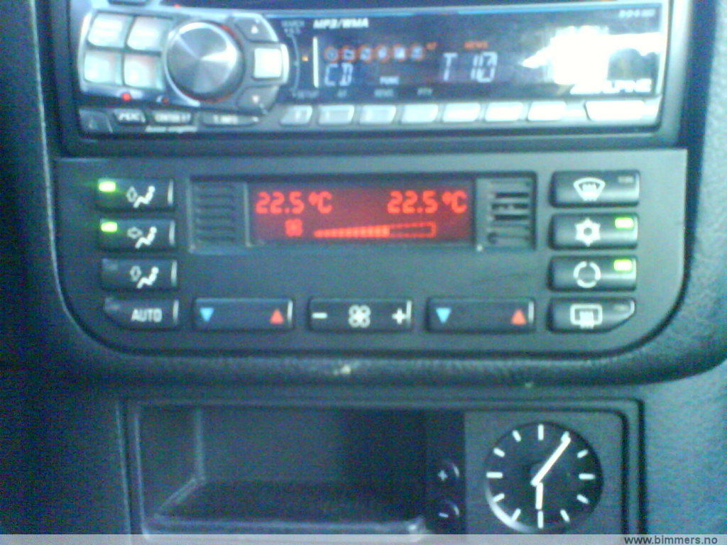

Marius2002 Skrevet September 13, 2007 Skrevet September 13, 2007 Hei. Har en 1997 E36. Med 2-veis klimaanlegg. Det som nylig har hendt er at defrosteren har sluttet å fungere skikkelig. Det som skjer er at spjeldene lukker seg igjen etter 5 sek. Å så står den å blåser mot lukkede spjeld. Hvis jeg tar på f.eks. aircondition og luftsirkulasjonsknappen så åpner spjeldene seg igjen og blåser litt luft, men ikke nok til at det gjør samme nytte som defrosteren. Hvis jeg nå setter på defrosteren igjen så lukker spjeldene også seg. Noen som har vært borti dette før? eller vet hva det kan være? Slik ser det ut:
Ballder Skrevet September 14, 2007 Skrevet September 14, 2007 Det eneste jeg vet er at om det er byttet front fra manuell klima til digital slik du har, så kødder /funker ikke lukene. Har ikke noe løsning på problemet ditt, men en mulig grunn til det.
Marius2002 Skrevet September 14, 2007 Forfatter Skrevet September 14, 2007 Det eneste jeg vet er at om det er byttet front fra manuell klima til digital slik du har, så kødder /funker ikke lukene. Har ikke noe løsning på problemet ditt, men en mulig grunn til det. Spjeldene(lukene) har fungert før, det er ikke byttet fra manuell til automatisk. Det var bare plutselig en dag de ikke fungerte lengre. Sliter enda med problemet. Er ikke noe særlig når det er dugg i bilen. Har prøvd å fjernet pollenfilteret, var en venn av meg som tipset meg om det, men dette var heller ikke problemet.

Marius2002 Skrevet Oktober 1, 2008 Forfatter Skrevet Oktober 1, 2008 Sjekk elektronikken, evnt. prøv et kontrollpanel fra en annen bil Kan også være tett AC\pollen filter? Pollenfilteret er ble tatt ut og fortsatt det samme, kjøpte nytt på GS for to uker siden og igjen fortsatt ingen reaksjon. Har et ekstra kontrollpanel liggende har prøvd å byttet men uten hell der også. Men har ikke prøvd et tredje kontrollpanel da... Men igrunn er det egentlig veldig rart fordi det fungerte før men så en dag ifjor fant det ut at det ikke ville fungere lengre. Elektronikken(regner med kretskortet(?)) har jeg da sett over, men ikke gått grundig til verks. Kan ta å gjøre det da, ellers i elektronikken tviler jeg det kan være noe siden dette fungerte før og jeg har ikke rørt noe oppi der, annet enn kontrollpanelet. Men takk for tipset Skal sjekke Noen andre som har ideer eller løsninger?
