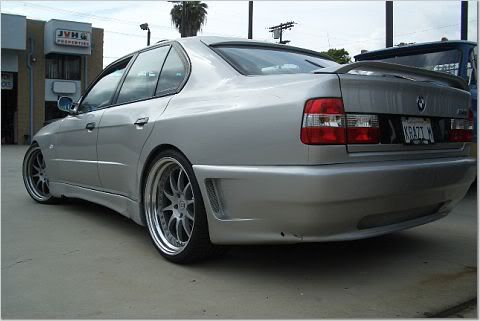

BoSJo Skrevet November 16, 2007 Forfatter Skrevet November 16, 2007 Ja, zeemax oplyste at kitte bredder 4,5-5" pr. side. hvis du ser på dette bilde, da ser du og at det er litt brei dekk på bilen : Er hvertfall 300 +++ dekk som sitter der. Linken fungere fint her, prøv igjen sikkert bar et midlertidigt problem.
BreitBau Skrevet November 16, 2007 Skrevet November 16, 2007 Var ikke store kanten da.. enten så kjører han på massive spacere.. Ellers så er det en haug med gods ved anleggsflaten..
BoSJo Skrevet November 16, 2007 Forfatter Skrevet November 16, 2007 Nei, litt rart at der ikke sitter skikkelig kant felg på den, men var sikkert det dem fikk tak i. Lurer litt på hvad de hjula veier Lekte litt i Fireworks med bildet, ser ut til at det hvertfall er 335 bakdekk som sitter på den. Brukte CC hjulbolte hul som reference Driver å få tak i en Amerikaner som skulle ha, eller hatt en slik bil. Spendende om han kan komme med flere bilder eller info. Driver og og sjekker litt spes. TÜV godkjenning...spørs er bare hvad prisen blir på noe slikt Gjelder både felg og evt. bredding av bakaksel/annen bakaksel
