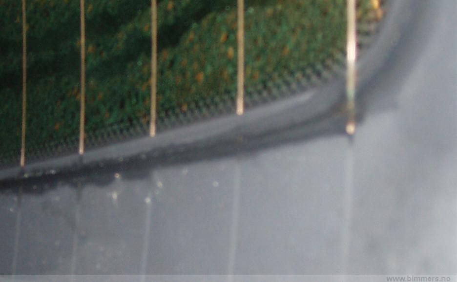

Bilen er en importert 320d Touring 2004 mod rullet rett over 100.000
Bakrutevarmen fungerer kun på to nederste tråder. Når man åpner glassluken ser man tydelig at gummilisten på bakluka har gnagd seg inn i beskyttelsen over varmetrådene og brutt kontakten.
Har skjekket dette på en annen 2004 modell og funnet at det er gnagd på samme sted på den bilen også. Tror derfor dette er en svakhet med E46 Touring modellene.
BMW mener at dette ikke er garantisak (pga. kilometer og alder) og skal ha 8900 kr for reparasjon/bytte av bakrute.
Har noen vært borti noe liknende, evt. fått dette dekket av garanti?

Dette ser da merkelig ut. Jeg skal se på hvordan mine kan være slitt. Er jo forsåvidt en litt merkelig løsning av BMW, for med muligheten til å åpne bakluka separat så vil jo ikke luka sitte like solid montert og det vil kunne gnisse noe.
Jeg har nok et annet problem, for de to nederste trådene fungerer bare ut til midten av ruta...
Samme hos meg. Vertikale tråder funker og to nederste horisontale, men bare inn til midten. Resten er gnagd/gnisset av.

Men hvis de er gnagd av helt i kanten, burde ikke da hele tråden vært "død" og ikke slutte å virke på midten..? Noen som har forsøkt metoder for å skjøte..?

Bumper denne litt! Gjelder min bil oxo! la ikke merke te dette før eg leste om dette her! mine 2 nedeste tråder har brudd i midten!! :shock:
